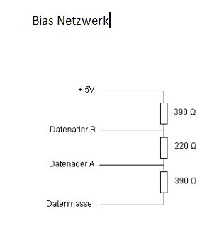

warum gibt es unterschiedliche Arten ein Bus zu terminieren z.B bei
RS485?
1. Ein einzelner Widerstand am Anfang und am Ende zwischen den
Signalleitungen.
2. Ein Biasnetzwerk mit drei Widerständen in Reihe und mit 5 V gespeist
auch am Anfang und am Ende der Leitungen.

Der Widerstand zwischen den Leitungen sollte dem Wellenwiderstand der
Kabel entsprechen und verhindert reflektionen.
Das Bias-Netzwerk sorgt dafür, dass im Leerlauf ein definierter
Ruhepegel aus den Empfängern kommt (und schluckt auch gleich
reflektionen).
Es gibt auch AC-gekoppelte Verbindungen. Günstig, wenn man nicht sicher
ist, dass die Massepotentiale wirklich stabil (GND-Shift). Oder, wenn
man z.B. CML und LVDS oder ECL aneinander anpassen will. Oder, wenn der
Sender z.B. über einen Steckverbinder abtrennbar ist und man sicher
gehen will, dass dann der Empfänger in einen stabilen Zustand geht.
Es gibt auch noch weitere Varianten, z.B. zwei halbe Widerstände (2 *
110 Ohm in deinem Beispiel) auf eine Spannungsquelle.

bei der Terminierung mit den drei Widerständen ist mir noch nicht klar,
wie das im aktiven Sendebetrieb funktionieren soll? Wird der
Abschlusswiderstand in der Mitte  nicht durch die Versorgungsspannung
beeinflusst?
#3627057
Ja, wird er.
Deshalb ist er ja auch 220R und nicht 120R wie sonst üblich. +5V und Gnd
sind HF-Mässig kurzgeschlossen, die Widerstände liegen also parallel zu
den 220R, passt in etwa. Ist eh nur eine ungefähr-Anpassung. Interessant
wird es erst bei grossen Datenraten und langen Leitungen, vorher braucht
man sich da kaum Gedanken machen.
Gast #3627066
Ja, an den 220 Ohm liegt gut 1 V von den +5 V an.
Im Normalbetrieb werden aber > 3 V Differenzspannung von
Datenader A und B geliefert. Das funktioniert schon!
