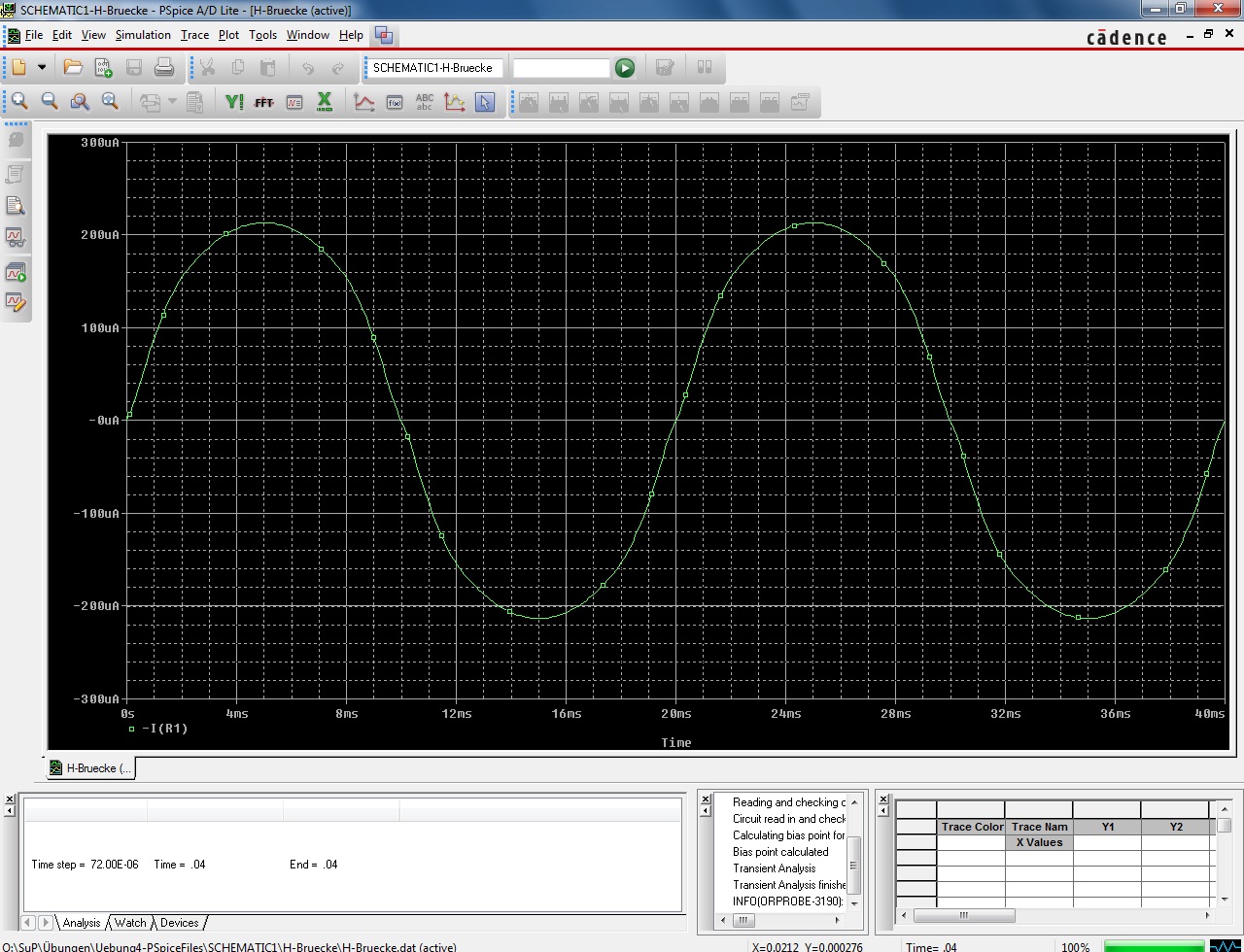

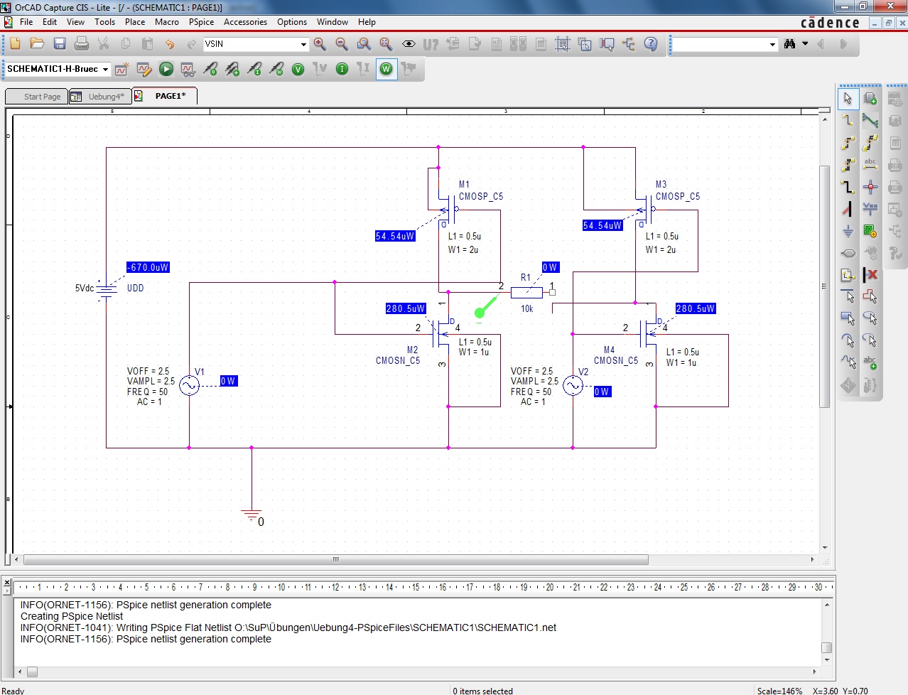

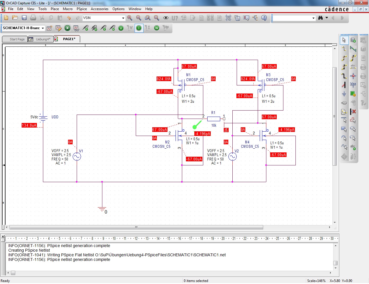

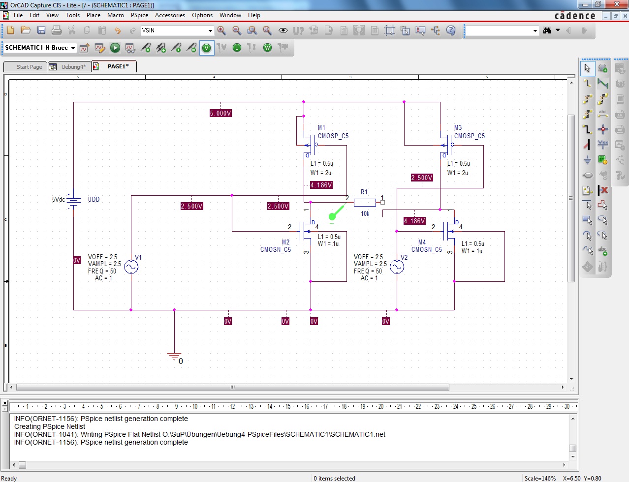

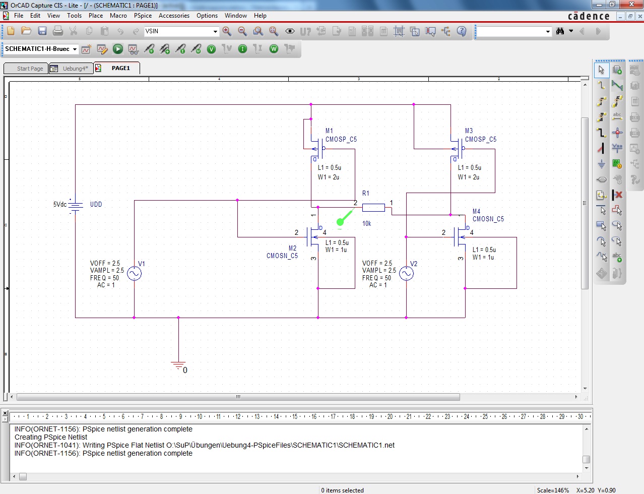

Der R1 ist richtig angeschlossen.
Beim Screenshot leider allerdings nicht gut dargestellt.
Wer die Werte überprüft der findet dies auch heraus.
Natürlich müssen meine Hilfestellungen auch nicht angenommen werden...
Und zur Referenz.  Ich habe innerhalb kürzester Zeit mal was "zusammen
gezimmert", wie auch schon oben erwähnt.
Naja. Soweit so gut.
Hilfeangebot steht...
Ja, is klar. Ist nur der Screenshot, der in drei Bildern falsch ist. Der
Widerstand ist natürlich angeschlossen, sieht man doch an dem Kästchen
mit der "1".
Genug des Sarkasmus. Deine Absichten in allen Ehren, aber wenn du selbst
schon bei solchen kleinen Schaltungen Fehler drin hast, wie soll das
erst bei einer ernsthaften Anwendung aussehen?
Sorry, aber du wirst verstehen, wenn ich das Angebot ablehne...
