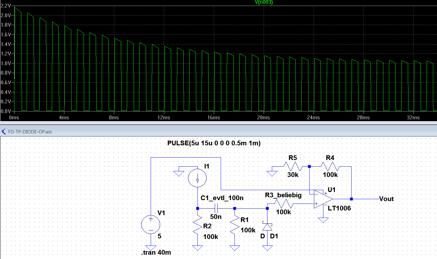

ich möchte eine Fotodiode als Stromquelle nutzen. Damit soll die
Lichtintensität gemessen werden. Als input erhält die Fotodiode
gepulstes Licht, also von 0 bis zum Wert x.
Der Gleichstromanteil des Umgebungslicht soll dabei entfernt werden.
Die Schaltung im Anhang (mit einfachem CR Filter) funktioniert ganz
ordentlich bei einem Gleichstrom Anteil bis ca. 50 Mikroampere. Danach
wird der Gleichanteil 1:1 übernommen.
Welche alternative Möglichkeit ist hier empfehlenswert?
Als Ausgang möchte ich eine gepulste Spannung messen können, alternativ
eine Gleichspannung die proportional zum Strom der Diode ist - ohne den
Gleichanteil. Der Ausgang soll sich von 0V bis 5V bewegen, um mit dem
A/D Wandler arbeiten zu können.

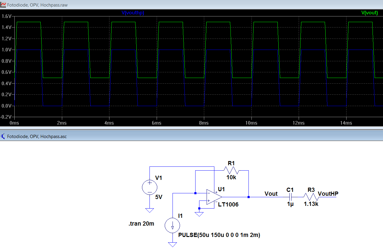

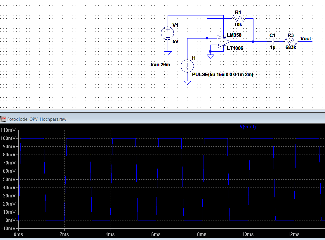

Diesen Beitrag habe ich mir genauer angesehen:
Beitrag "Fotodiode Gleichanteil entfernen"
Allerdings finde ich keine Lösung für gepulstes Licht. Die Lösung von
Yulu funktioniert in dieser Dimensionierung bei sinusförmigen Eingang.
Simons Lösungsvorschlag ist auch nur sehr begrenzt nutzbar.
Ein Integrator verändert die Form der Ausgangsspannung derart, dass ich
es nicht mehr ordentlich messen kann (Nadelspitzen + negative Spannung).
Eine Lösung mittels OPV als Subtrahierer funktioniert in der Simulation
nicht.
Anmerkung: ich verwende im Moment noch den LM 358 (single supply) und
NICHT den LT1006.
Vielen Dank für eure Ratschläge!

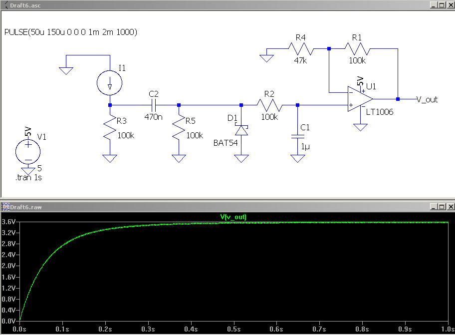

Wie wäre es denn so...?
Mit C2 eliminierst du erstmal den Gleichanteil.
D1 schiebt das ganze auf + irgendwas.
R2/C1 filtert dir die Pulse raus, je nachdem, wie du diesen TP
dimensionierst, bekommst du mehr oder weniger "Ripple", dauert dann aber
auch länger, bis du eine Helligkeitsänderung am Ausgang messen kannst.
Mit R1 und R4 passt du dann die Verstärkung auf deinen ADC an.

vielen Dank für deinen Vorschlag. Das geht schon in die richtige
Richtung!
Da ich noch das Ausgangssignal mit dem Input vergleichbar haben
wollte,habe ich C1 aus deinem Schaltplan entfernt und erhalte am Ausgang
eine pulsierende Spannung mit gleicher Frequenz.
In der Simulation laufen beide Modelle auch gut.
Allerdings funktioniert das Konzept in der Praxis nicht vernünftig. Bei
deinem Aufbau bekomme ich immer ein minimales Ausgangssignal (welches
auch korrekterweise schwankt in Abhängigkeit der Bestrahlung), das
jedoch unabhängig vom Verstärkungsfaktor am OPV ist. Somit kann ich
nicht wirklich verstärken. Das führt mich auch zu der Vermutung, dass
der Fehler an anderer Stelle liegt.
Einen Fehler im Aufbau kann ich nicht ausschließen, allerdings hab ich
den schon genau durchgesehen.
Gibt es weitere Ideen?

Vergrößere doch mal dein Eingangskondensator (50n/100n bei dir).
Der kann ja ruhig größer sein (so 1u).
Stimmen denn die Ströme und die Frequenz deiner Fotodiode mit den Werten
der Stromquelle in der Simulation überein (ca. 10uA Änderung bei
Belichtung / f=1000Hz)?
Vielleicht kannst du ja mal mit dem Oszi messen, was am Punkt C1/R2
(also nach der Fotodiode) für ein Signal rauskommt, und das als
Screenshot posten.
