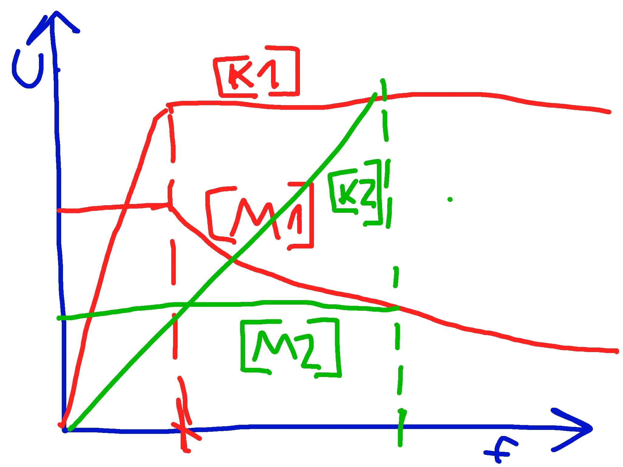

Unen/fnen ist ja die Steigung der U/f kennlinie für das Nennmoment.
Sprich das Moment ist zumindest bei der Idealen Maschine auf dem
gesammten frequenzbereich gleich.
Wenn ich die Kennlinie Steiler bzw. Flacher mache, ist das Drehmoment
doch auch dem gesammten bereich doch auch konstant, jedoch größer bzw.
kleiner als dass Nennmoment.
Habe dazu eine Skizze anbei ist das so korrekt?
M1 Gehört zu K1 K2 gehört zu M2 M Drehmoment K U/f Linie
Mfg

> Unen/fnen
Wenn ich so 'ne Scheiß Abkürzungen lese, hab ich auf den Rest gleich gar
keine Lust mehr. NeNNspannung und Frequenz wäre wohl zu lang gewesen,
oder?
Und so ein Konstrukt gehört auch in die grammatikalische Mülltonne.
Elektromotoren haben die Eigenschaft, daß man sie für kurze Zeit
problemlos extrem überlasten kann. Daher sollte das Drehmoment auf ein
sinnvolles Niveau begrenzt werden bzw. generell begrenzt werden, damit
die angetriebene Mechanik nicht beschädigt wird.
Die U/f-Kennlinie gibt eher vor, wieviel Spannung der Motor bei einer
bestimmten Frequenz braucht, bzw. maximal bekommen darf um nicht in
Sättigung zu geraten.
Eine Drehmomentsbegrenzung erreicht man eher durch eine Anfahrrampe,
wobei die Frequenz entsprechend langsam gesteigert wird bis die
Solldrehzahl erreicht ist.
Wenn Du einen möglichst schnellen Anlauf bei einem nicht zu starken
Motor möchtest, knall ihn einfach mit einem dicken Schütz an's Netz -
den Rest macht der Motor. Darfst Du nur nicht zu oft machen und der
Motor sollte ein ziemlich kleiner sein, sonst freut sich das EVU.

Wenn wir dei EMK mal vernachlässigen.
I = U/Z
Z=XL (Zumindest beim Idealen Motor, und ohne Sättigung)
U/jwl=0,5U/j*0,5w*l=I
Rein von der Statorreaktanz, ist der Strom nun GLeich, sprich auch die
Lorenzkraft. Das Heißt dann aber, das das Drehmoment bei Steilerer U/f
Kennlinie Größer und bei Flacherer kleiner ist,aber auf dem Gesammten
Frequenzbereich konstant. Sozusagen eine Ableitung der U/f Kennlinine
Darstellen.
