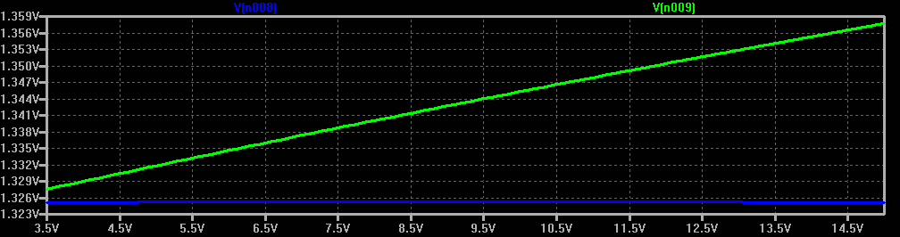

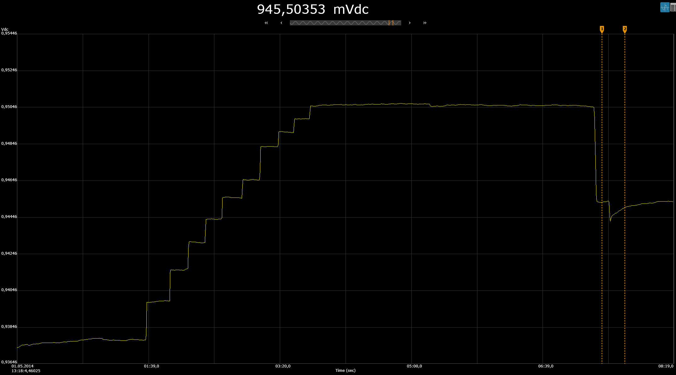

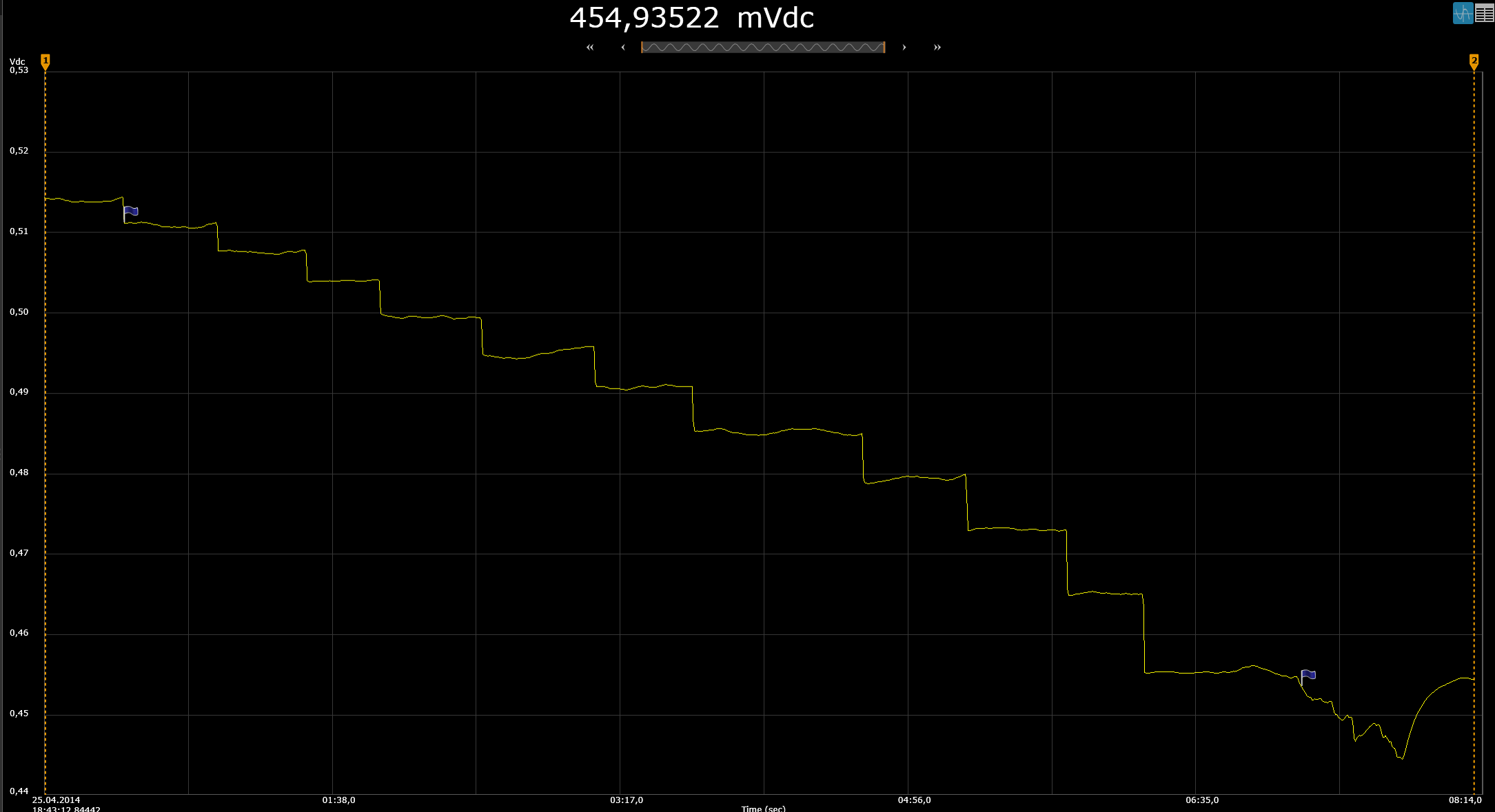

Ich habe jetzt alles vermessen mit sehr interessanten Ergebnissen.
Folgende Bauteile wurden jeweils mit einem 1% 100KOhm Tc=25ppm
Widerstand vermessen:
1N4448 -> Flußrichtung
BZX83 2,7 Volt -> Sperrrichtung
LED rot -> Flußrichtung
(Kingbright oder Liteon, weiß ich grad nicht mehr genau, jedenfalls eine
Standard-5mm LED)
Erwartungsgemäß regelt die Z-Diode mit Abstand am besten, die Spannung
ist supersauber und driftet nur sehr langsam in extrem kleinem Bereich.
Die LED driftet merklich hin und her, aber akzeptabel. Die Diode driftet
wie irre innerhalb weniger Sekunden. Das war ja der Grund mich für die
Z-Diode zu entscheiden.
Jetzt zum Temperaturdrift. Hier liegt die LED mit Abstand vorne, gefolgt
von Z-Diode und wiederum dem Schlußlicht der normalen Diode. Allerdings
kann das Gehäuse der LED auch zum Vorteil beim Temperaturdrift geführt
haben und ich habe einfach zu kurz geheizt für den thermischen
Widerstand der LED.

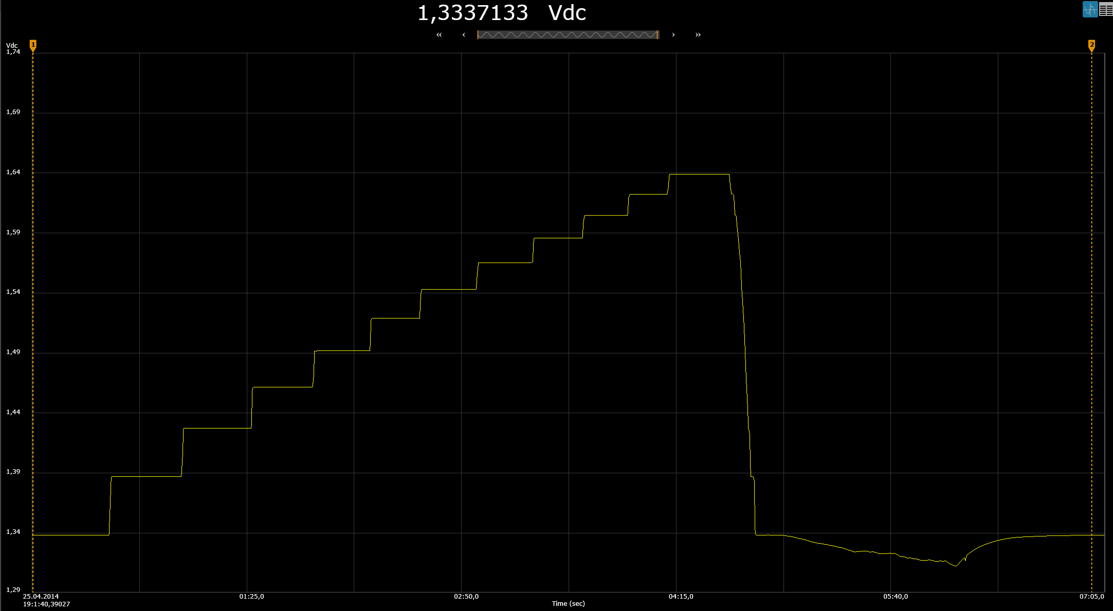

Jetzt aber der Knaller: Der Einfluß des Durchflußstromes durch die
Betriebsspannung. In den Bildern die Stufen sind jeweils Schritte von 1
Volt von jeweils ca. 4,5 Volt bis 15 Volt.
Ergebnis dazu:
Diode 1N4448: +/- 7%
ZD-Diode BZX83: +/- 10%
LED rot (Typ unbekannt): +/- 2,6% (!)
Zu den Anhängen: Die Bilder zeigen den Spannungsverlauf. In den eher
"horizontalen Phasen" der Kurve wurde nichts gemacht, das Bauelement
driftete eben mehr oder weniger vor sich hin. Die vertikalen Sprünge
sind jeweils ein Schritt der Betriebsspannung von ca. 1 Volt im Bereich
4,5 Volt bis 15 Volt. Am Ende des jeweiligen Diagramms ist der
Temperaturdrift bei Erwärmung zu sehen.
Im Prinzip könnte ich alle drei Lösungen verwenden. Die Diode wäre die
billigste, die Z-Diode die stabilste, aber da sollte ich wohl noch 50
Mikroampere draufgeben und eine genauere nehmen (was ja eh geplant war)
und die LED wäre die genaueste bzgl. Betriebsspannung.
Blieben da noch die Streuungen innerhalb der Baureihe, aber das kann ich
jetzt nicht auf die schnelle messen. Ja eigentlich war das mein
wichtigster Punkt ...

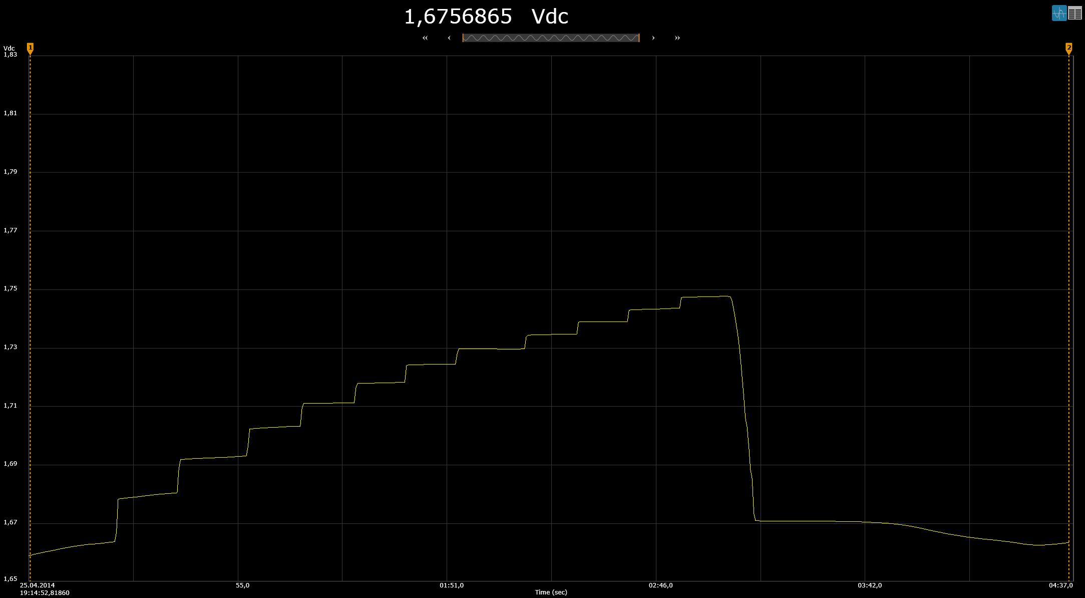

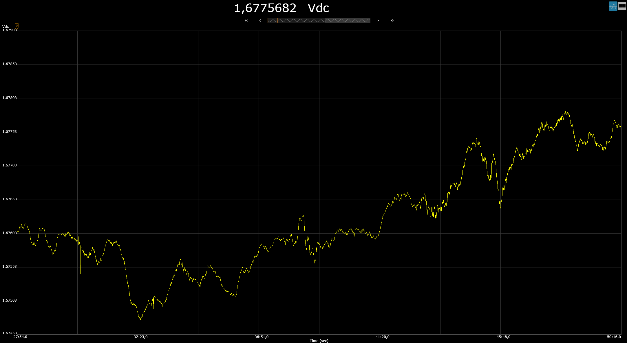

So hab den Typ der LED in den Bestellunterlagen nachgesehen, sollte eine
Kingbright L-53ID sein.
Anbei noch ein Bild der "Eigendrift" der LED, also ohne
Betriebsänderung. Theoretisch könnte auch mein Netzteil beteiligt sein,
aber die Z-Diode driftet bei gleichem Netzteil nicht so stark.
WAS für eine Drift soll das denn sein, wenn nicht temperaturabhängig?
Exemplarstreuungen? Betreibe ich egal was als Referenz, und halte Strom
und Temnperatur gleich, so gibt es eigentlich nur noch
Alterungserscheinungen (alle 1000 Jahre mal messen ;-)
Bei Diode und LED könnten noch Lichtänderungen einen Einfluss haben,
ggf. einfach mal die Gehäuse schwärzen.

Habe gerade nochmal mit dem doppelten Strom gemessen. Ich habe dazu den
Widerstand von 100 KOhm auf 51 KOhm geändert.
Ergebnis:
Diode 1N4448: +/- 6,25%
Eine kleine Verbesserung.
ZD BZX32: +/- 10% wie zuvor
Interessant. Keine Veränderung und die BZX83 ist nominell +/-10% genau.
Ich muß mal genauere Z-Dioden besorgen, ein höherer Strom scheint der
Z-Diode was die relative Abweichung anbelangt fast vollkommen egal zu
sein. Die durchschnittliche Spannung stieg auf ca. 1,65 Volt dabei.
LED Kingbright rot: +/- 2%
Die LED reagiert ebenfalls mit einer etwas höheren Genauigkeit.
Die LED drängt sich da irgendwie auf.
Mal sehen, wie die LED auf noch weniger Strom reagiert:
Nun mit 470 KOhm, also ca. 1/5 des Stromes, so ca. 10 uA bei 5 Volt:
Oh ja: +/- 4,8% Abweichung, aber das bei dem kleinen Strom und wie
gesagt, mit +/-5% bin ich zufrieden. Ich glaube die LED ist der
Gewinner, auch wenn ich ihren Drift etwas unschön finde, aber dafür ist
sie sehr tolerant bzgl. der Betriebsspannung. Und sie driftet auch bei
weitem nicht so schlimm, wie eine normale Diode.
Ein Dankeschön an 0815 für den LED-Vorschlag. Und das war noch nicht mal
eine Niedrigstrom-LED.
von Frank (Gast)
@0815
Es ist eine 1N4448, aber hat natürlich auch 75 oder 100 mA (weiß gerade
den Wert nicht, glaube 75 mA).
Ja der Drift ist wohl Temperatur + Rauschen + Störungen +
Netzteilschwankungen + .... Ich wollte damit nur zum Ausdruck bringen,
daß ich nichts an der Schaltung mache, außer messen.
@RoJoe
Für +/-5 % scheint das Limit wohl bei 10 Mikroampere bei dieser LED zu
liegen. Bei ca. 100 Mikroampere bekommt man +/- 2 % Genauigkeit.
Vielleicht kommt man mit Niedrigstrom-LEDs auf 1 Mikroampere.
Die LED ist eine verhältnismäßig leuchtstarke, vielleicht 2-3 mal heller
als die einfachste.
Wenn man genau hinsieht leuchtet sie auch ein wenig, selbst bei den
kleinen Strömen.
Ich werde mal ein paar Niedrigstrom-LEDs bestellen, aber das dauert ein
bißchen.

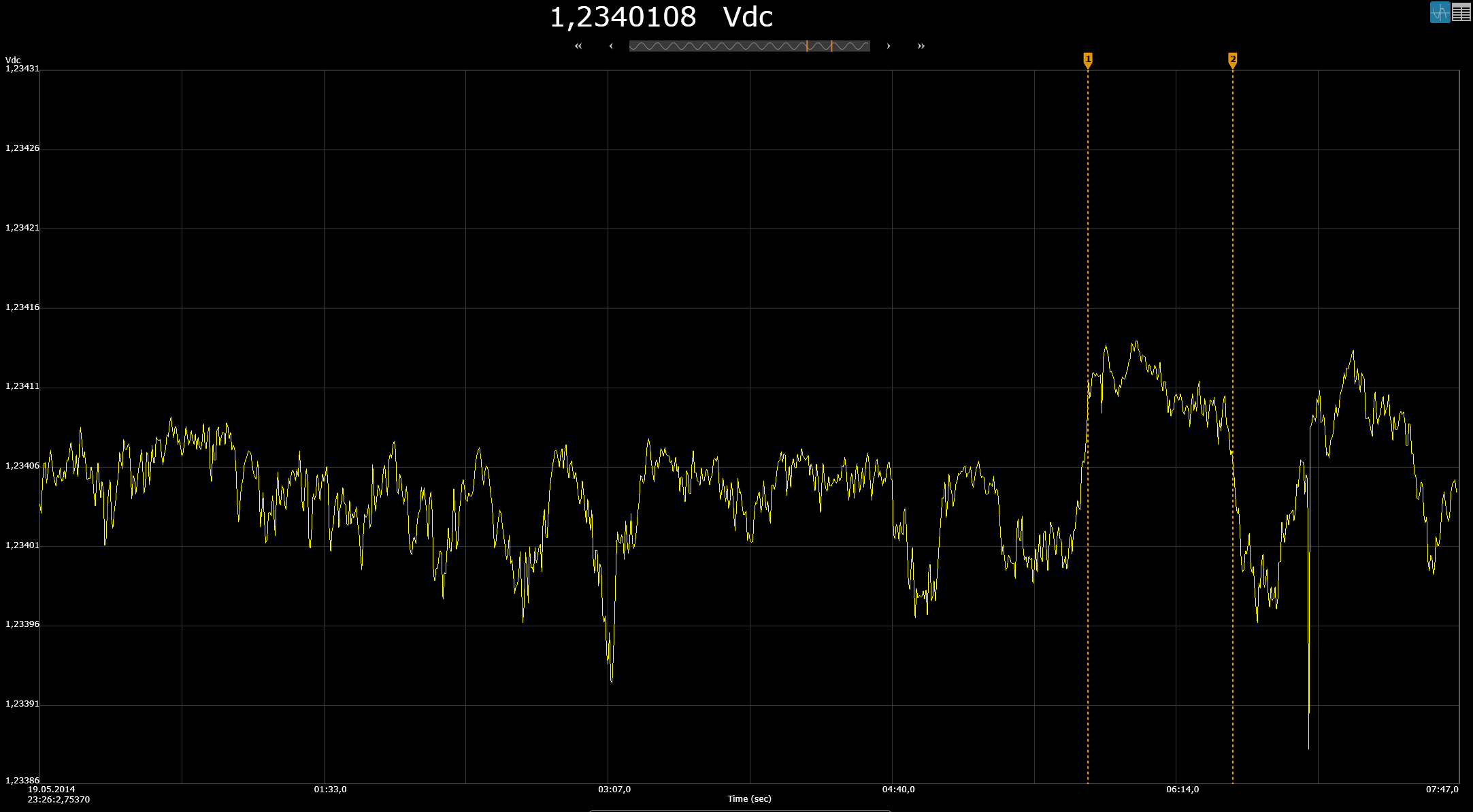

von Frank (Gast)
Und nun habe ich nochmal bei ca. Nennströmen gemessen. Widerstand war 1
KOhm, somit der Strom ca. 5 mA und größer.
Die Abweichungen in diesem Fall:
Diode 1N4448: +/- 5,2%
LED rot: +/- 5,7%
BZX83: +/- 11%
Sehr interessant. Die Diode ist jetzt besser als die LED.
Die Diode wurde genauer und LED/Zener ungenauer. Nicht unbedingt, was
man nach Studium der Kennlinien erwarten würde.
Um Auszuschließen, daß die Zenerdiode einfach nur schlecht ist habe ich
sie durch eine BZX85 ersetzt.
Ergebnis bei 1 KOhm:
BZX85: +/- 10%
Irgendwie scheint die Zenerdiode egal welchen Typs und bei welchem Strom
einen Fehler von +/-10% bei dem gegebenen Eingangsspannungshub
aufzuweisen.
Der Vorteil der Zenerdiode und wohl ihr Einsatzgebiet ist die
Lastregelung und der geringe Drift bei konstanter Versorgungsspannung.
Die LED ist anscheinend sehr gut für Eingangsspannungsregelung bis 2%
bei geeignetem Strom.
Und die normale Diode ist mit der LED zu vergleichen nur, daß sie höhere
Ströme mag/braucht, als die LED.

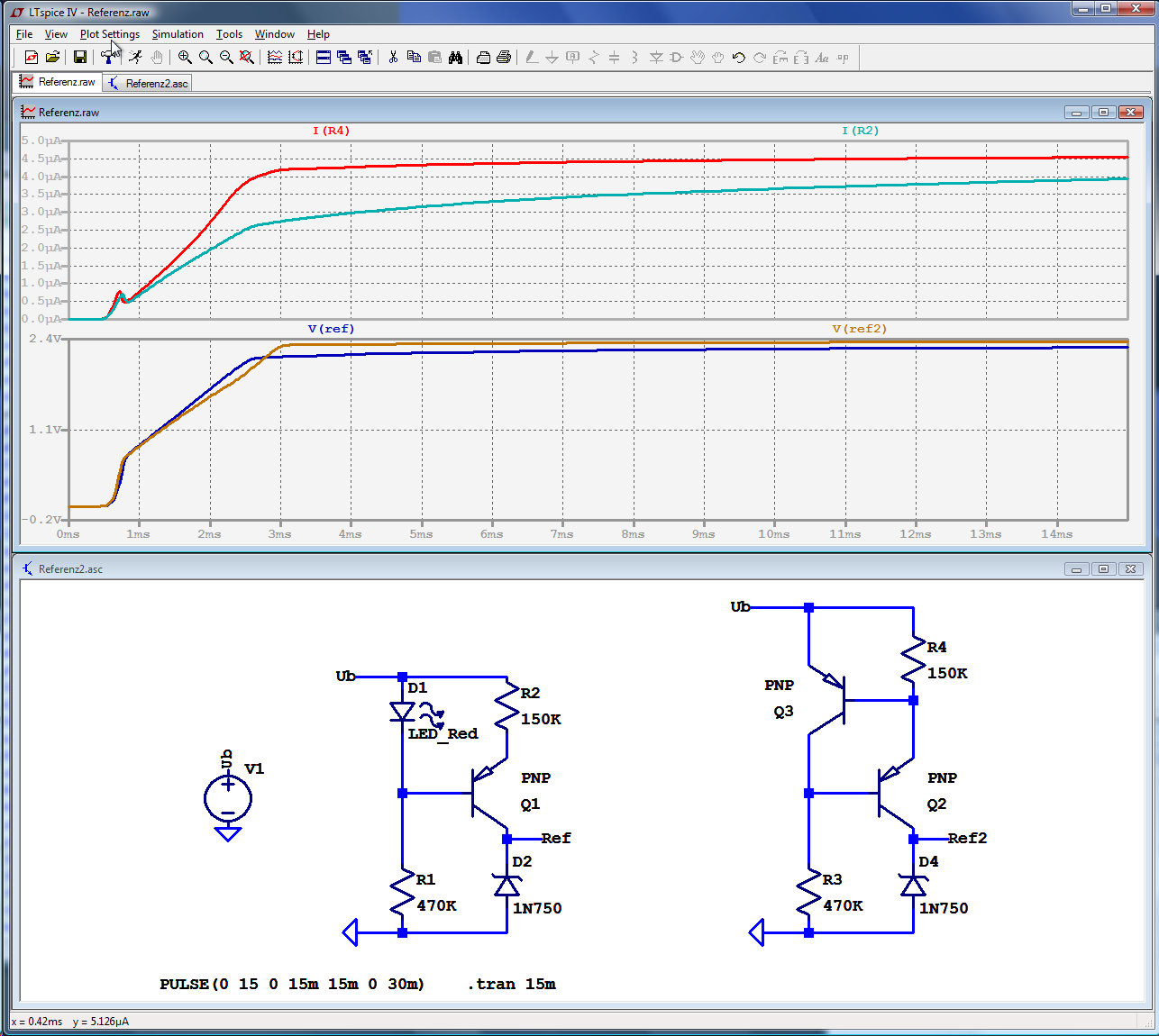

von Harald W. (wilhelms)
Frank schrieb:
>> Das verhindert man normalerweise, indem man die Referenz mit
>> einer Konstantstromquelle betreibt.
> Ja nur braucht man dafür erst einmal eine Referenzspannung, womit wir
> wieder beim Thema sind.
Nein, da reicht eine Einfach KSQ, bestehend aus LED, Transistor,
und zwei Widerständen völlig aus. Selbst ein Fet plus Widerstand
wird vermutlich reichen.

von Frank (Gast)
0815 schrieb:
> Im Prinzip ja, praktisch aber nicht. Die Referenz vieler KSQs ist eine
> Basis-Emitterstrecke. Ist zwar grottig, aber um Längen besser als ein
> reiner Vorwiderstand.
Interessanter Ansatz, Du meinst wohl diese Schaltung:
http://upload.wikimedia.org/wikipedia/commons/2/26/UBE-Referenzstromquelle.svg.
Werde ich vielleicht morgen ausprobieren. Man braucht ja eigentlich nur
zwei Transistoren dafür. Mal sehen wie das bei niedrigen Strömen
funktioniert.

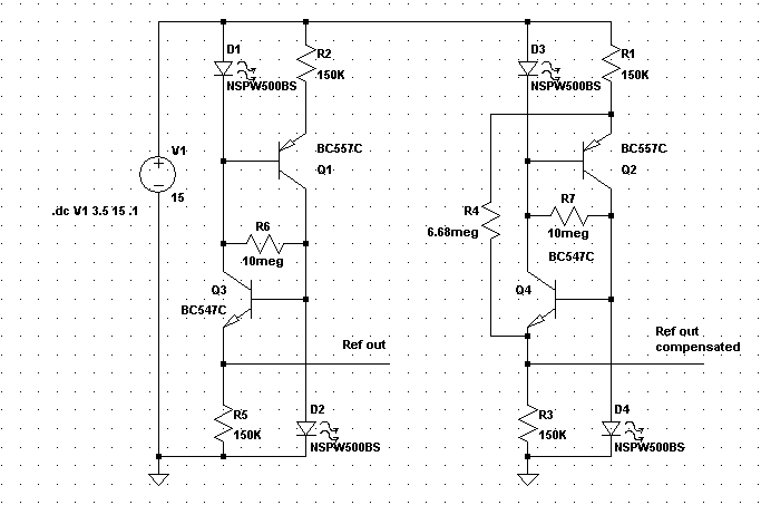

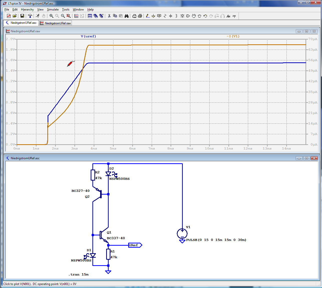

von Joachim (Gast)
Anbei mal ein einfacher Ansatz.
Die Spannung V1 steigt linear an. 1 ms entspricht 1 V.
Ausgabe ausdrücklich an R1, weil sich dort die Temperatureffekte der LED
und der BE-Strecke quasi aufheben.
von Anja (Gast)
interessante Schaltung. Ich frage mich gerade wieso die überhaupt
"startet".
Wenn kein Kollektorstrom am NPN -> kein Basisstrom am PNP.
Wenn kein Basisstrom am PNP -> kein Basisstrom am NPN
Kein Basisstrom am NPN -> kein Kollektorstrom.
Startet die Schaltung jetzt wegen der Leckströme oder wegen der
Millerkapazität zusammen mit der Spannungsanstiegsgeschwindigkeit?
Wenn die Basis des NPN über einen open Collector kurzgeschlossen wird
müßte also kein Strom mehr fließen. Schwingt die Schaltung dannach auch
wieder an?
Gruß Anja
von Joachim (Gast)

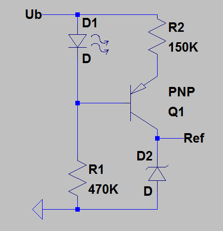

Ich habe jetzt mal was anderes gemacht. Die LED allein liefert eine
Abweichung von +/-3% bei sehr kleinem Strom (5-26 uA, also weniger als
zuvor). Damit betreibe ich nun eine ca. 7,5 Mikroampere
Konstantstromquelle, die die besagte 2,7 Volt Z-Diode treibt (mit einem
BC557C).
Ergebnis bei 4,5-15 Volt: +/- 0,567% Abweichung
Gesamtstromverbrauch: 13-34 Mikroampere
Die Spannungsinvarianz ist jetzt exzellent. Interessanter dürfte die
Reaktion auf die Bauelementestreuungen sein.
Weitere Daten:
LED-Spannung: ca. 1,1 Volt
Z-Diodenspannung: ca. 1,073 Volt = Referenzspannung
Rv-LED = 470 KOhm
RStromsteuerung = 150 KOhm
Temperaturdrift ist schätzungsweise ca. 100 ppm/K oder besser
(Spannung genau gemessen, Temperatur geschätzt)
Bauteilkosten ca. <12 Cent netto für die 5 Bauteile (1000 Stück).
Bauteilkosten ca. 21-34 Cent brutto (1 Stück).

von Frank (Gast)
> Gruß
Sieht in der Simulation gut aus. Ich habe (s.o.) die Sparvariante davon
getestet, also ein Transistor weniger und statt der zweiten LED eine
Z-Diode.
von Simpel (Gast)
von Frank (Gast)
Nochmal als PNG angehängt
von Frank (Gast)
Simpel schrieb:
> ......50µA Zener-Dioden
> http://pdf.datasheetcatalog.com/datasheet/cdi-diod...
> http://www.datasheetcatalog.com/datasheets_pdf/1/N...
Danke für den Link. Waren sicher einmal eine gute Möglichkeit, werden
aber nicht mehr hergestellt und kosten daher astronomische Summen.
Sehr schade, wäre die Ideallösung gewesen.
von Joachim (Gast)
Frank schrieb:
> ... Ich habe (s.o.) die Sparvariante davon
> Z-Diode.
In dieser Version ist der Strom durch die LED noch zu sehr von der
Betriebsspannung anhängig. Besser wäre eine Strombegrenzung wie im
Anhang, ist aber temperaturempfindlicher.
von Frank (Gast)
Joachim schrieb:
>> Z-Diode.
> Gruß
Sieht in der Simulation gut aus (ich nehme mal an die braune Kurve ist
Deine Schaltung, die rote meine). Werde jetzt Mittag essen und es danach
mit den zwei Transistoren testen. Danke schon mal.
von Frank (Gast)
So viel zu Simulation und Wirklichkeit.
Die Schaltung mit den zwei Transistoren ist nicht so spannungstabil wie
die mit einem Transistor und einer LED.
Abweichung ist nun +/- 0,69% über Ub = 4,5-15 Volt
Für mich gut genug, aber nicht ganz so gut wie in der vorigen Schaltung
und entgegen der Simulation.
Der Temperaturkoeffizient hat sich umgedreht und ist auch stärker ca.
300 ppm/K.
Die Doppeltransistorschaltung ist besser als Diode/Transistor, aber
schlechter als LED/Transistor. Dafür ist sie geringfügig günstiger, weil
der Transistor günstiger als die LED ist.
von Frank (Gast)
Die absolute Spannung weicht auch drastisch von der Simulation ab. Und
zwar erstens weil sie ca. auf der Hälfte liegt und zweites ist die
Referenzspannung von LED/Transistor größer als von Doppeltransistor
ebenfalls entgegen der Simulation. Gut, es sind nicht exakt die Bauteile
in der Simulation, trotzdem denke ich, daß SPICE mit den niedrigen
Strömen allgemein nicht richtig klar kommt. Es kann auch sein, daß SPICE
die Z-Diode falsch einschätzt.

von Joachim (Gast)
Eigentlich geht es ja nur darum, den Strom durch die Z-Diode möglichst
konstant zu halten. Da wäre es fast egal, wie diese modelliert wird.
Dass LTSpice bei kleinen Strömen insbesondere Transistoren schlecht
modelliert glaube ich auch.
Der Widerstand R4 in meiner Simu muss natürlich angepasst werden, so daß
durch die Z-Diode wieder der gleiche Strom fließt.
Die Version mit den 2 Transistoren mag ich auch nicht so sehr, weil voll
temperaturabhängig.
Die LED in der Simu war ja auch nur eine Hausnummer, die könnte den
meisten Unterschied ausmachen.

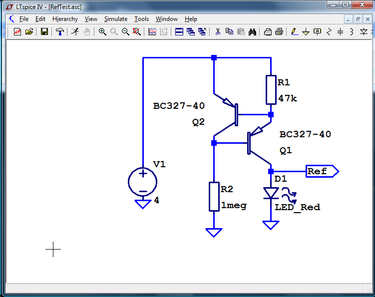

von Joachim (Gast)
Ich habe die im Anhang dargestellte Schaltung mal real aufgebaut und
nachgemessen.
Widerstände 1%, Metallfilm
LED Osram LSK376
Transistoren wie angegeben.
Ich musste ca. 15 Minuten warten, bis sich stabile Verhältnisse
einstellten.
Dann bei 4V: 1,541 V an der LED
Bei 15V: +4 mV.
Das entspräche wohl +/- 0,13 % nach Deiner Rechnung.
Innerhalb von gut 1/2 Stunde variierten die Spannungen jeweils um
weniger als 1 mV.

von Joachim (Gast)
Frank schrieb:
> Wieso hast Du die BC327 genommen?
Weil er da war. Ich hatte keine anderen PNP mit größerem hFe. Ansonsten
nur noch 2N3906 und ein paar ältere (BC312 u.ä.)
>> einstellten.
> Wie meinst Du das? Hat es geschwungen?
Es ist gewandert. Dieses Verhalten habe ich immer wieder beobachtet, was
einer der Gründe ist, warum die die Doppeltransistor-Lösung nicht mag.
Bisher habe ich das immer auf Eigenerwärmung zurückgeführt, aber im
µW-Bereich?

Ja. Ich habe gerade die Messungen gemacht:
2 Transistoren: +/- 4,2% vs. Spannung 4,5-15 Volt
Transistor/LED: +/- 3,6% vs. Spannung 4,5-15 Volt
Jetzt nach einer Stunde Driftmessung der beiden Schaltungen (Stromquelle
gesteuert durch Transistor bzw. durch LED) bin ich wieder klar für die
LED/Transistorkombination.
T-Drift 2 Transistoren: ca. 5%
T-Drift LED/Transistor: ca. <0,5%
Die Temperaturdrift der 2 Transistoren ist größer als der Fehler gegen
die Betriebsspannung. Wirklich übel groß und das ist wohl das "Wandern"
was Du beobachtet hast.

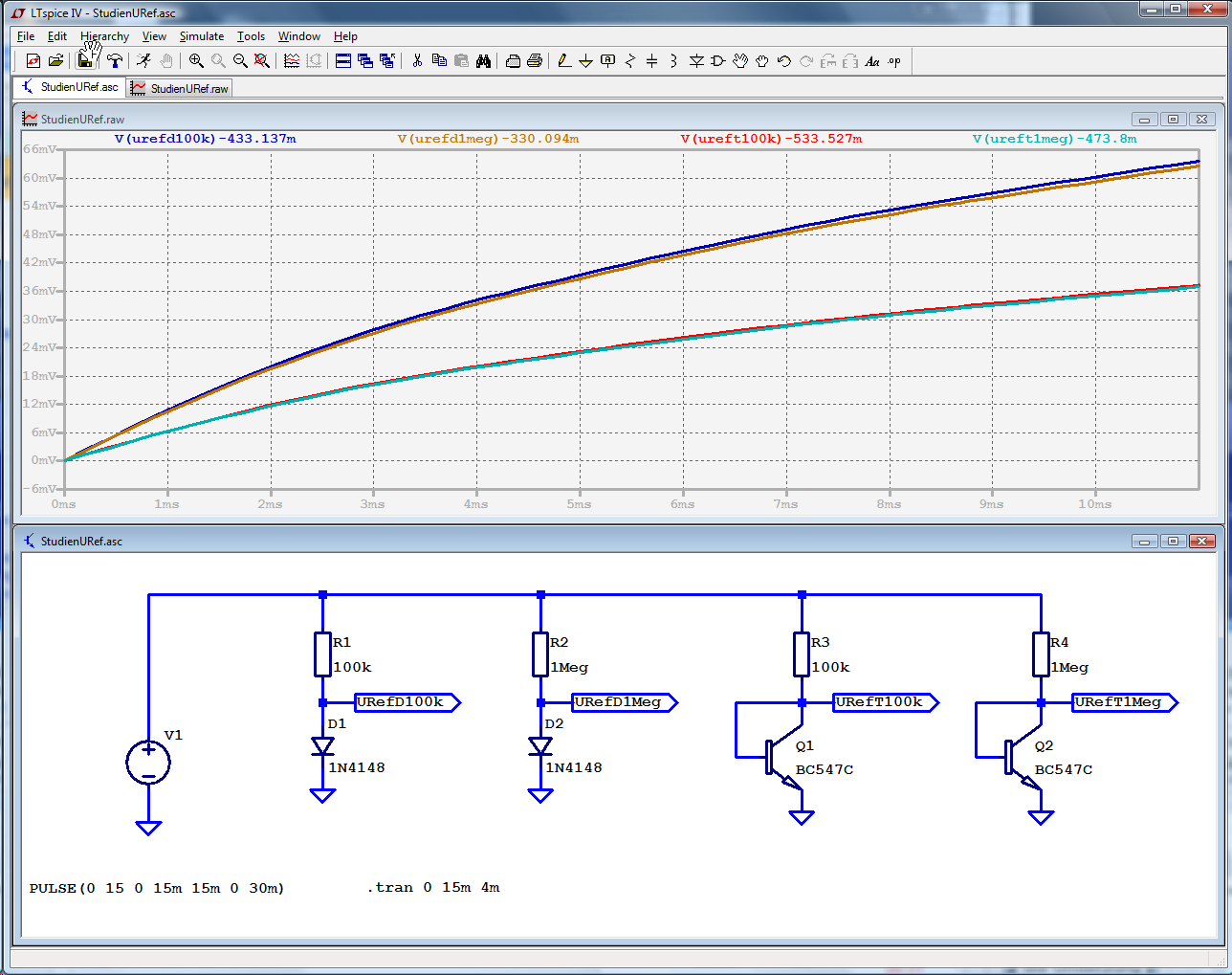

von Joachim (Gast)
Aus Interesse mal eine simple "Studie".
Die Spannung variert wieder von 0 .. 15 V in 15 ms, aufgezeichnet wird
aber erst ab 4 ms, also ab 4 V.
Im Diagramm ist jeweils die mittels Cursor-Funktion ermittelte Spannung
bei 4 V abgezogen.
Der als Diode geschaltete Transistor ist fast um den Faktor 2 besser.
Das dürfte am Emissionskoeffizienten in der
http://de.wikipedia.org/wiki/Shockley-Gleichung liegen.

Frank schrieb:
> ist die LED-Variante vmtl. auch sehr Temperaturstabil.
und auch sehr spannungsstabil hinzukriegen
siehe auch hier:
http://www.elektronik-kompendium.de/public/schaerer/curr2pol.htm
R4 kann man an den Uin-Bereich anpassen, der wirklich vorkommt.

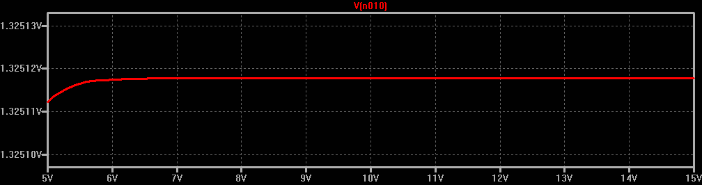

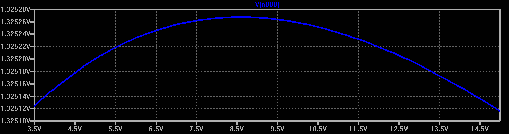

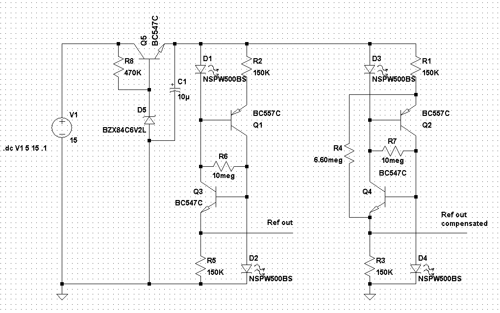

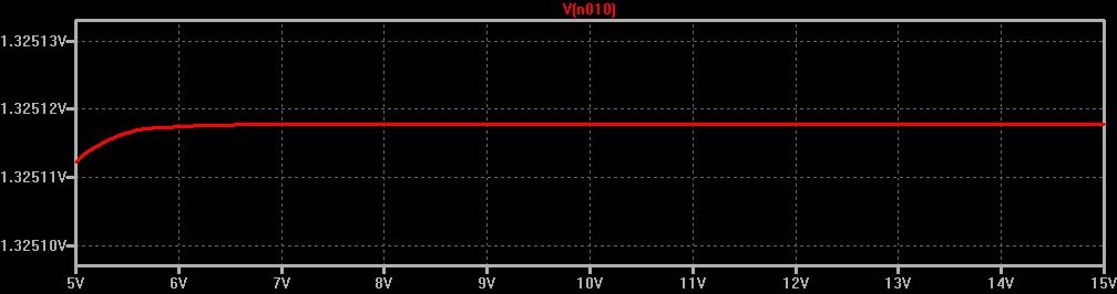

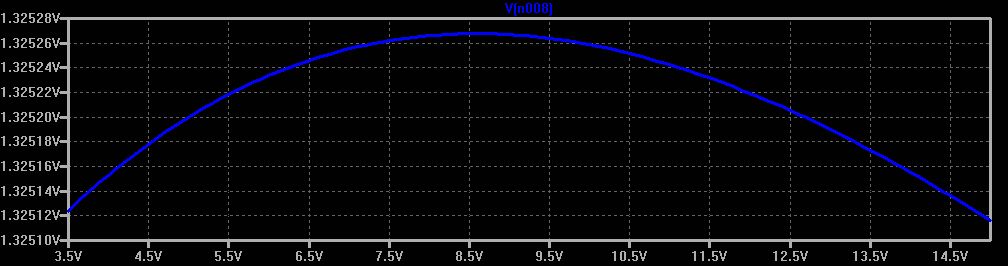

von RoJoe (Gast)
Noch ein einfacher U-Regler davor und R4 noch etwas getweakt...
Wäre mal interessant, wie groß der Tempco dieser Schaltung ist.
von Frank (Gast)
RoJoe schrieb:
> siehe auch hier:
> http://www.elektronik-kompendium.de/public/schaere...
> zur LED-Lichtempfindlichkeit:
> Habe bei manchen LED-Typen bei 10000 Lux 3,5µA gemessen,
> bei anderen praktisch nichts.
Dann zählt meine zu der Sorte "praktisch nichts".
Zu den Simulationen: Darauf gebe ich nichts, die liegen hier total
daneben, wie wir schon festgestellt haben. Die Schaltung von Joachim ist
in der Praxis jedenfalls besser als beide Simulationsergebnisse.
Deine Schaltung verstehe ich auch nicht ganz. Wofür sollen die
Widerstände gut sein? Meiner Meinung nach erzeugen die zusätzlichen
Widerstände einen zusätzlichen Fehler.
Die Schaltungen hier:
sind meiner Meinung nach schlechter als die von Joachim. Daß die
Schaltung in Bild 1 nicht funktioniert habe ich bereits nachgemessen.
Der Sinn von R3 erschließt sich mir nicht. Ich will ja gerade KEINE
Kopplung haben.
Im allerbesten Fall funktionieren die Schaltungen auf
http://www.elektronik-kompendium.de bei großen Strömen, aber auch das
wage ich zu bezweifeln. Man muß eine Schaltung immer in der Realität
überprüfen, reine Theorie ist nützlich für Hinweise, aber ohne realen
Check weiß man nichts. Deshalb sollte man auch sehr vorsichtig mit den
SPICE-Simulationen sein.
Auf die Schaltung Bild7/Bild1 bin ich auch gekommen, allein sie
funktioniert nicht. Dabei wüßte ich sogar wie man sie zum laufen
bekommt, aber dazu bräuchte man noch einen OPV.
Der Fehler der hier gemacht wird ist, daß man eine bereits vorgeregelte
Spannung mit der Kopplung auf Ub wieder entregelt.
Achso und Refout wird falsch abgegriffen. Die Referenzspannung nimmt man
natürlich von der LED und nicht vom 150 KOhm Widerstand.
von Frank (Gast)
Das ist gut. Eine sehr exakte 6,2 Volt Zenerdiode als Spannungsbgrenzung
nach oben hin. Das gefällt mir. Eine gute Idee.
von RoJoe (Gast)
Die LED hat aber doch ca. -2mV/°C ...
von Frank (Gast)
Bei einem Eingangsbereich von 4,5 Volt bis 6,2 Volt -0,7 Volt, also 4,5
Volt bis 5,5 Volt könnte ich die Referenz ganz weglassen. Dann hätte ich
einen Fehler in der Referenzspannung von +/- 11%, was noch akzeptabel
ist.
Allerdings würde die Schaltung bei niedrigen Spannungen wohl den Strom
abschnüren, das könnte problematisch sein.
von Frank (Gast)
RoJoe schrieb:
Der Tc der LEDs wird ja durch die Transistoren kompensiert. Deswegen ist
ja die Schaltung mit zwei Transistoren aber ohne LEDs nicht
temperaturstabil. Bzw. deswegen war ja die Schaltung mit Transistoren
und LEDs nach Joachim so temperaturstabil.
Wenn man die Spannung am 150 KOhm-Widerstand abgreift macht ja die 2.
LED überhaupt keinen Sinn.
Ich habe die Schaltung mal gemessen. Dabei habe ich R6 weggelassen.
Gemessen an R5:
Ergebnis: Spannungsabhängigkeit: 0,1%
Temperaturdrift ca. 600 ppm/K
Gemessen an LED D2:
Ergebnis: Spannungsabhängigkeit: 0,008%
Temperaturdrift ca. 500 ppm/K
Hier geht die Spannungsänderung im Temperaturdrift unter.

von Frank (Gast)
Jetzt wird es interessant:
Mit R6=10 MOhm:
Gemessen an R5:
Ergebnis: Spannungsabhängigkeit: 0,4% (statt 0,1% ohne R6)
Gemessen an LED D2:
Ergebnis: Spannungsabhängigkeit: 0,4% (statt 0,008% ohne R6)
Ich sag ja R6 ist totaler Murks. http://www.elektronik-kompendium.de
macht die ganze Schaltung damit kaputt und "deaktiviert" damit die 2.
LED die damit völlig unwirksam wird.
von Frank (Gast)
Frank schrieb:
Vielleicht ist es ja http://www.elektronik-kompendium.de nicht
aufgefallen, weil bei 20 mA und ungenauen Meßgeräten mag es so aussehen,
als würde R6=10MOhm keine Verschlechterung bringen.
In einem haben sie Recht, R6 sollte so groß wie möglich sein, nämlich
unendlich.
von Frank (Gast)
@RoJoe
Mach doch bitte mal die Simulation mit ohne R6 und gemessen an unterer
LED. Würde mich interessieren ob die Simulation dann besser passt.
von Joachim (Gast)
R6 dient ja nur als Starthilfe. Bei Dir war sie wohl offensichtlich
nicht notwendig. In der schon diskutierten Version wäre R6 über der
C-E-Strecke des PNP.
Interessant ist aber auch, dass Du an der LED D2 weniger Temperaturdrift
hattest, als an R5.
Wie erfasst Du denn die Temperaturdrift?
Mich würde mal interessieren wie groß der TK einer LED alleine denn
tatsächlich ist.
von RoJoe (Gast)
Da brauch ich garnicht simulieren,
natürlich verschlechtert R6 die Sache.
R6 ist ein Feigenblatt-Widerstand für Leute, die behaupten,
die Schaltung würde sonst nicht anlaufen.
Offensichtlich läuft sie ja doch ohne ihn an, also lass ihn weg.
Den R4 kann man übrigens so justieren,
dass wahlweise die Spannung an der LED konstant bleibt
oder die Spannung an R5.
> tatsächlich ist.
Kannst Du oben sehen, da habe ich eine Messung davon:
Diode 1N4448, LED und Z-Diode
jeweils rechts im Diagramm nach den Spannungstreppchen siehst Du die
Erwärmung mit folgender Abkühlung. Das war aber eine stärkere Erwärmung
von ca. 75 Kelvin.

R4 soll ja den Effekt durch die Early-Spannung kompensieren. Kein
besonders zugesicherter Wert eines Transistors.

von Joachim (Gast)
Frank schrieb:
>> tatsächlich ist.
> von ca. 75 Kelvin.
Verstehe ich das richtig: Von 1,67 V auf 1,66 V bei einer Erwärmung von
ca. 75 K?
Also 10 mV / 75 K = 0,13 mV/K
von Frank (Gast)
RoJoe schrieb:
Wieso wollte man die Spannung an R5 konstant halten? Der Witz ist ja der
konstante Strom, der durch die LED fließt. Die LED kompensiert ja gerade
Stromänderungen auf die Spannung. Der eh schon recht konstante Strom von
0,1% wird dadurch in eine nochmal genauere Spannung von 0,008%
umgesetzt. Dies ist die Funktion der LED (aus einem ungenauem Strom eine
genaue Spannung zu erzeugen).
Würde man an R5 messen, dann geht ja dieser Effekt der LED verloren und
man wandelt den 0,1% Stromfehler lediglich in einen 0,1% Spannungsfehler
um. Die LED steuert dann lediglich noch Temperaturkompensation für den
2. Transistor bei.
von Frank (Gast)
> ca. 75 K?
Ja. Erwärmung habe ich mit dem Lötkolben durchgeführt
(temperaturgeregelt). Ich habe dann mal einfach angenommen, daß durch
die Kolben/Luft/Bauelement-Strecke nur die Hälfte der Erwärmung ankommt.
Sehr grob eben.
von Frank (Gast)
Achso, falls das nicht klar ist, ich habe natürlich auch R4 weggelassen.
Die 0,008% Spannungsregelung ohne R4 und ohne R6. R4 bringt gar nichts,
weil die Spannungsregelung schon weit besser als der Drift bei
Raumtemperatur ist. Ich kann die Spannungskonstanz also gar nicht mehr
verbessern. Verbesserungswürdig wäre eher der Temperaturdrift.
