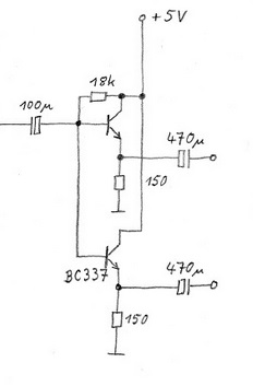

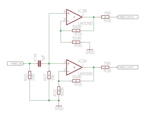

Im Anhang befinden sich 2 Schaltbilder, einmal der Selbstentworfene mit
OPV und einmal ein einfacher mit NPN Transistor, den ich im Internet
gefunden habe. Als OPV kommt ein LM324 mit 5V einseitiger
Versorgungsspannung zum Einsatz.
Jetzt meine Fragen: Ist die OPV Version so in Ordnung? Vor allem über
die Wahl von C14 bin ich unentschlossen. Müssen das wirklich 470µF sein,
wie in dem Schaltbild ohne OPV? Was passiert denn wenn ich C14 kleiner
wähle?

Bringt der OPV die nötige Bandbreite? Das gilt auch für die
Transistoren. Etwa 4 MHz sollten das schon sein, ich kann mich an eine
kleine Videoverstärkerschaltung (damals von ELV) erinnern, die normale
Transistoren umgedreht (also C und E vertauscht) verwendete, weil das
die Grenzfrequenz erhöhte (auf Kosten der Verstärkung natürlich).

Danke für den Tipp. Also der OPV hat nur 1MHz, der Videoausgang des
Funk-Empfängers aber 8MHz. Bei dem Transistor steht als Bandbreite
100Mhz. Jetzt habe ich zwei Möglichkeiten:
1. OPV durch schnelleren ersetzen. Kennt ihr einen passenden Ersatz <
2€?
2. Schaltung mit Transistor nachbauen. Kann man die Werte der 470µF
Elkos verringern?

Stichwort Video-OPV (oder Video-OpAmp) bzw. Video Amplifier. Unter 2
Euro, dafür bekommt man beispielsweise NE592 oder µA733. Allerdings ist
die Schaltung mit dem LM324 dann nicht direkt übertragbar. Der
Transistorverstärker sieht eher nach Audio aus - für Video benutzt man
so große Elkos sicher nicht.

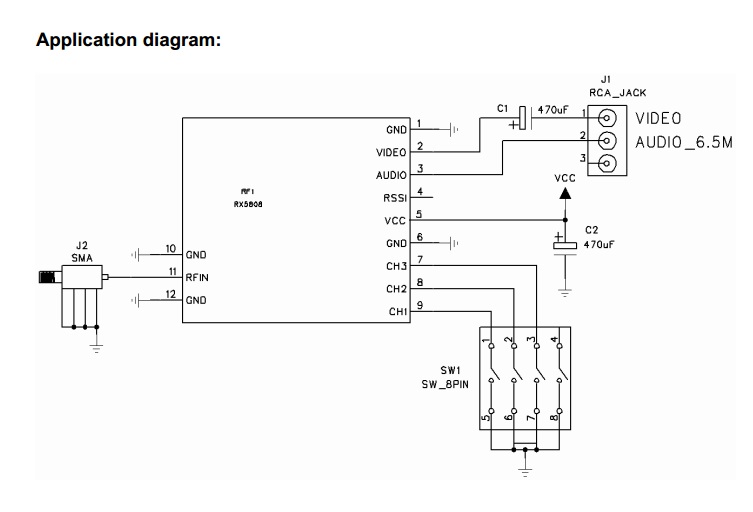

Die großen Kapazitäten stammen wohl aus dem Datenblatt des
Funkempfängers RX5808. Dort findet man auch einen Schaltplan mit 470µF
(siehe Anhang). Brauche ich diesen Elko dann, oder kann ich den Ausgang
direkt an den Video Buffer anschließen?

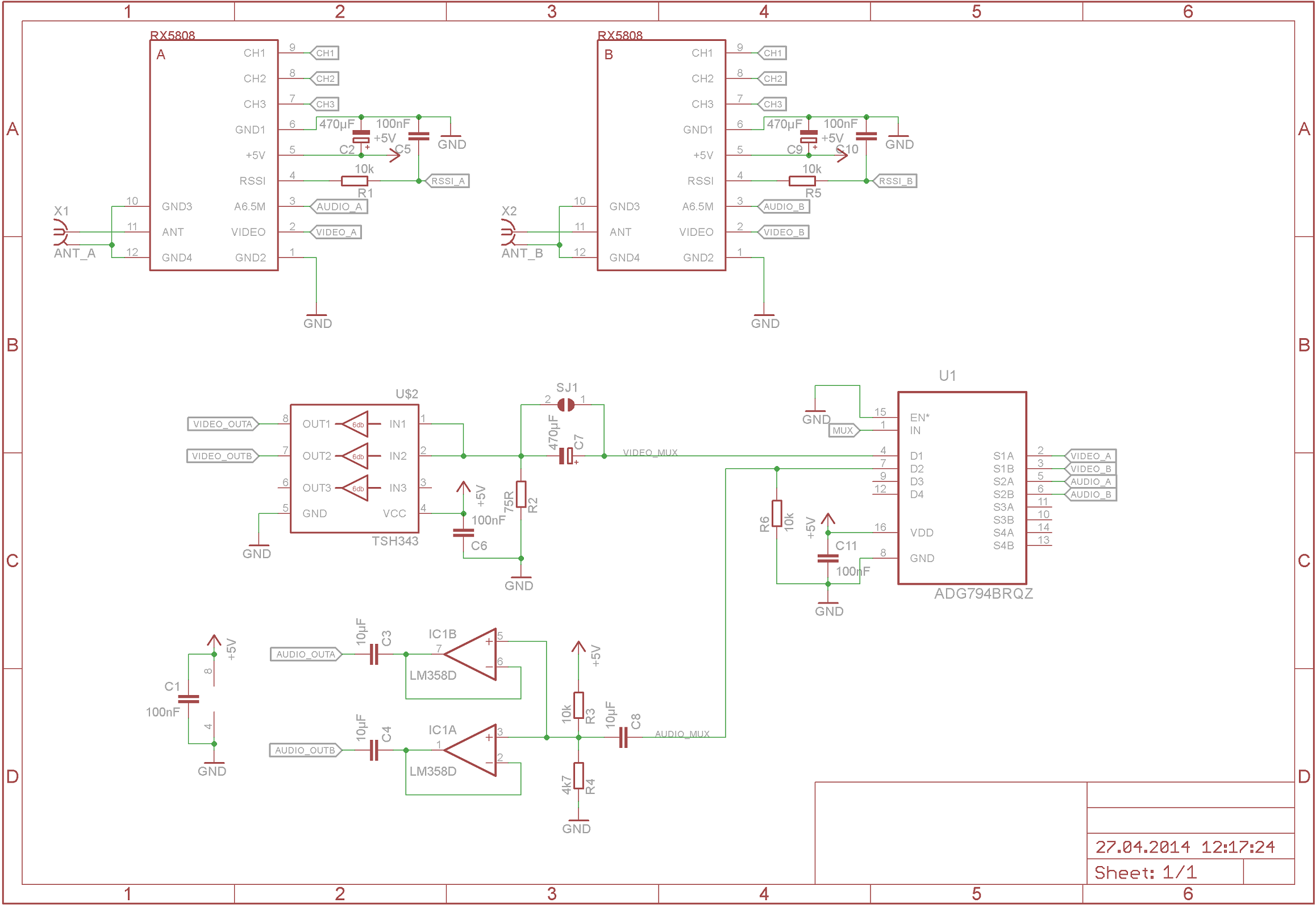

Gast #3630627
Der TSH343 sollte eigentlich reichen, auch wenn er eigentlich für einen
anderen Zweck konstruiert wurde, und der Ausgangswiderstand vielleicht
etwas hoch ist. Aber für Überwachungssystem qualitativ mehr als genug.
Koppelkondensatoren für das Video kann man nehmen, aber dann vielleicht
eher ein paar hundert nF Folie. Auch direkt nimmt der Verstärker
wahrscheinlich nicht allzu übel.
OP #3632888
Hallo nochmal,
ich habe jetzt einen Schaltplan mit dem TSH343 entworfen und wollte
fragen, ob der so in Ordnung ist. Das ganze soll später ein Diversity
Empfänger für den Modellbau werden (open source/hardware).
3 Sachen sind mir noch unklar:
- Kann ich den 470µF Elko (C7) weglassen?
- Kann ich die Inputs des TSH343 einfach verbinden? Kann IN3 auch
offenbleiben?
- Da aus dem Empfangsmodul RX5808 auch Audio kommt, brauche ich einen
Audio Splitter. Ist der hier so ok?
Grüße,
Philip
