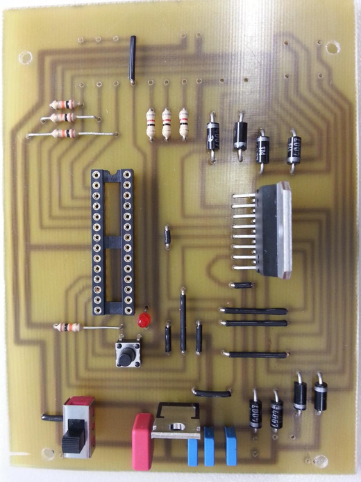

Hallo alle Freunde der Automatisierungstechnik, ich bin derzeit anhand eines Schulprojektes dabei einen Roboter, welcher einen schwarzen Klebestreifen langfahren soll, zu bauen. Dafür habe ich meine eigene Platine geätzt und soweit alle Bauelemente verlötet. Nach vielen Nachprüfungen kann ich dort auch sicher sein, dass alles ordnungsgemäß verbaut ist und funktioniert. Jetzt zu meinem Problem. Ich benutze ein Arduino Uno R3 mit dem ATMega328 um meinen Programmcode auf dem ATMega328 zu spielen. Anschließend setzte ich den Mikrocontroller auf einen Sockel auf meiner Platine. Wenn ich in meinem Programm einfach nur einen Ausgang auf HIGH stelle und somit auf den Ausgang 5V lege, funktioniert das zwar auf dem Ardunio Uno R3 wunderbar (nachgemessen), allerdings aber nicht, wenn ich den Chip auf meinen Sockel setzte. Dort liegt eben dann keine Spannung an, obwohl ich am Programmcode nichts geändert habe. Spannung liegt an dem Sockel auch ordnungsgemäß an und auch der GND passt wunderbar. Deshalb bin ich auf die Idee gekommen, dass es noch irgend ein Detail gibt welches ich übersehen habe. Hab ihr da vielleicht eine Idee? Danke

Wurst Ball schrieb: > Dafür habe ich meine eigene Platine geätzt und soweit alle Bauelemente > verlötet. Nach vielen Nachprüfungen kann ich dort auch sicher sein, dass > alles ordnungsgemäß verbaut ist und funktioniert. Das sagen alle, bei denen etwas nicht funktioniert. Zeig deinen Schaltplan und ein Bild vom Aufbau. Alles andere ist Kaffeesatzleserei. mfg.
Hallo, sorry für die schlechten Informationen. Ich habe jetzt den Schaltplan und den Aufbau der Platine hoch geladen. Rv1, Rv2 und Rv3 sind 82 Ohm Widerstände R1,R2 und R3 sind 10 kOhm Widerstände C1 sind 0,33 Mikrofarad C2, C3 und C4 jeweils 100 nF Als Mikroprozessor benutze ich einen AtMega328 Ich hoffe hilft. Besten Dank
Das sind weder der 16mhz quarz noch die lastkondensatoren drauf dein atmega328 hat keinen takt da der per fuse auf externer quarz eigestellt ist du kannst die fuse ändern das der mit dem internen ozilator lauft aber dafür braucht du deinen avr programmer oder zur not eine zweiten arduino. gruß
10kOhm zwischen Vcc und Reset? Vllt. befindet sich der Mikrocontroller dauerhaft im Reset? Aus deinem Schaltplan geht auch nicht hervor wo der Reset-Pin liegt...
Schleby na schrieb: > Das sind weder der 16mhz quarz noch die lastkondensatoren drauf dein > atmega328 hat keinen takt da der per fuse auf externer quarz eigestellt > ist du kannst die fuse ändern das der mit dem internen ozilator lauft > aber dafür braucht du deinen avr programmer oder zur not eine zweiten > arduino. Wo steht das Er die Fuses geändert hat?
Er programmiert den per arduino ide im arduino board ,dann funktioniert alles ,dann steckt der nur den kontroller auf seine platine und nix geht mehr und warum ? weil auf seiner platine KEIN quarz vorhanden ist siehe bilder und schaltplan und beim arduino ist die fuse standartmäßig auf externe oszilator eingestellt

Wobei der fehlende pullup für den resetpin auch nicht zuvernachlässigen ist .
Hm okay, das mit dem Quarz macht wohl sinn. Das ist jetzt ziemlich blöd, auf die Platine bekomme ich das Ding nicht mehr drauf. Ich schau mal ob ich noch ein zweites Arduino her bekomme und die fuse auf den internen ozilator umstellen kann. Dankeschön soweit.
Wurst Ball schrieb: > Platine.png > 1 MB, 27 Downloads > Platine2.png > 7 MB, 30 Downloads Bildformate Die 100nF Entkoppelkondensatoren am µC fehlen auch.
Schleby na schrieb: > Wobei der fehlende pullup für den resetpin auch nicht zuvernachlässigen > ist . Doch. Der fehlt auch nicht, sondern ist intern vorhanden. Aber ein externer schadet auch nicht. Max H. schrieb: > Die 100nF Entkoppelkondensatoren am µC fehlen auch. Die fehlen dafür richtig. mfg.
Bin ich der einzige, der dem Taster unter dem ATmega auf dem Schaltplan nicht findet?
Nein, der Taster ist auf dem Schaltplan nicht drauf. Muss ich noch nachholen.
Wurst Ball schrieb: > auf die > Platine bekomme ich das Ding nicht mehr drauf. Mit etwas kleber und Fädeldraht kann man da noch einen "dead bug" draufmachen. Mit dem Respin der PCB würde ich warten bis du alle Fehler gefunden hast.
