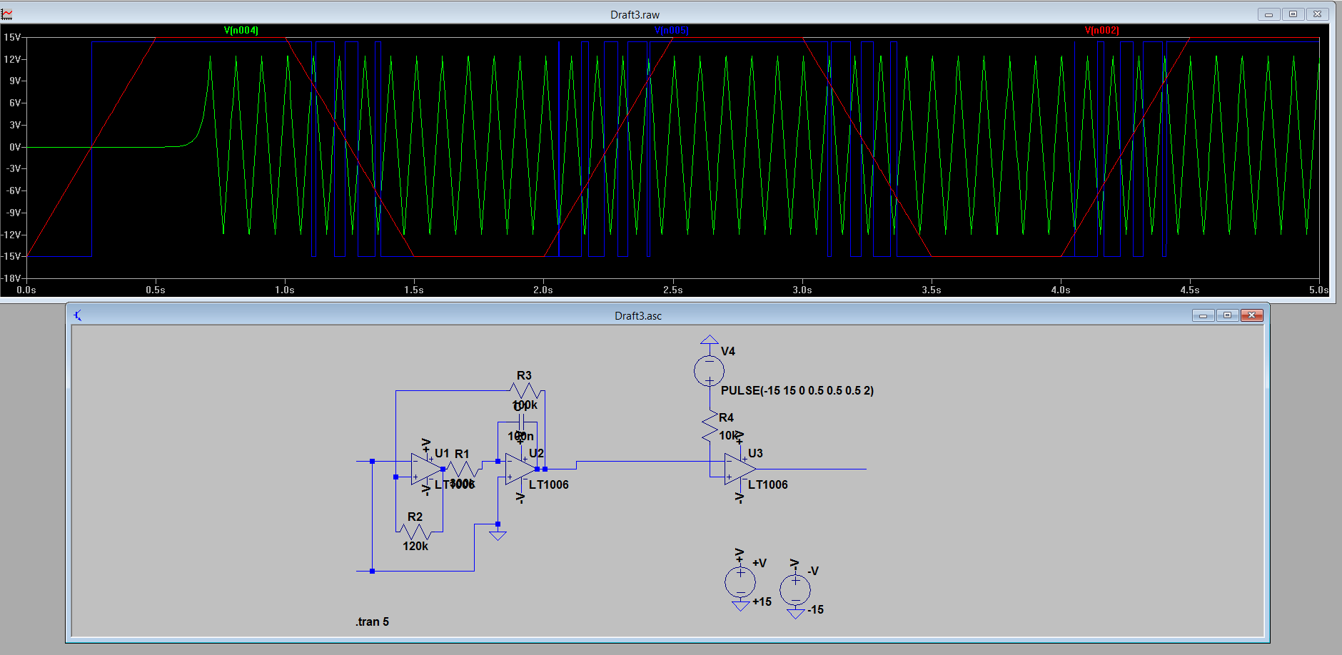

ich habe hier in LTspice einen PWM-Generator entworfen. ( Grün:
Dreicksignal, Blau Ausgangssignal, Rot: Eingangssignal)
Wie könnte ich es jetzt erreichen, dass das ganze positiv wird. Sprich
nur von 0-15V geht, damit mein Eingangssignal auch nur positiv sein
muss, spirch 15V min. dead-time, 0V max. dead-time. Muss ich da andere
OPVs verwenden (single supply), wenn ja welcher käme in Frage? Oder muss
man das Dreicksignal gleichrichten?
Die Frequenz die ich hier gewählt habe, ist nur zur Demonstration im
Diagramm.
von ArnoR (Gast)
> muss
Nimm nur +15V als Versorgung und leg den Referenzpunkt des
Dreieckgenerators auf +7,5V (Spannungsteiler).
von delta (Gast)
Danke für die schnelle Antwort.
Ich versteh zwar was gemeint ist, aber ich bin Anfänger, wo muss ich den
Spannungsteiler anbringen. Bzw. wo ist der Referenzpunkt bei dieser
Schaltung?
von Easylife (Gast)
> Schaltung?
Am (-)Eingang von U1 und am (+)Eingang von U2
Die beiden legst du auf 7.5V (eben mit einem Spannungsteiler zwischen
15V und GND, z.B. 2x 10k)
Alles, was bei dir "-V" ist wird GND.
von ArnoR (Gast)
delta schrieb:
> wo ist der Referenzpunkt bei dieser Schaltung?
Da wo im linken Schaltungsteil die Masse ist.
Und bitte in Zukunft nicht mehr solche grauenhaften Schaltpläne, das ist
eine echte Zumutung. Bei einem sauber gezeichneten Schaltplan erkennt
man auch viel leichter die Funktion, gerade als Anfänger.

von delta (Gast)
Ja funktioniert jetzt perfekt. Genau wie ich es haben wollte. Danke.
