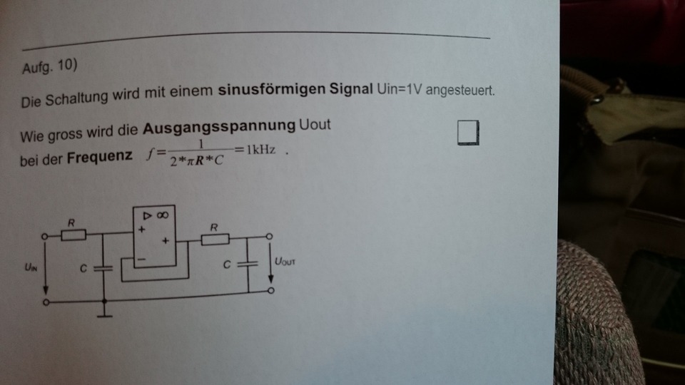

Sind gerade für unsere Abschlussprüfungen am lernen und eine Aufgabe
bereitet uns Kopfschmerzen...
Ich habe mal ein Bild im Anhang angehängt, kann da einer von euch
helfen?
Wir haben langsam wirklich alles mögliche Ausprobiert aber kommen
einfach nicht drauf...
R oder C sind nicht angegeben und selbst definieren funktioniert ja
kaum, da man jede Kapazität für jeden Widerstand berechnen kann und sich
somit immer eine andere Spannung einstellen würde, sofern wir da kein
Denkfehler drin haben.
Vielen dank für eure hilfe!

Bei der Grenzfrequenz hast du -3dB
von Test (Gast)
Ihr sollt die Ausgangsspannung als Funktion Uout(F, Uin, r , c)
darstellen ...
Schaut euch mal die Schaltung genau an...die könnt ihr in 3 Blöcke
einteilen...davon jeweils die übertragungsfunktion bilden...das wars
schon

von Diplomer (Gast)
Ohne jetzt genau die Aufgabe gelesen zu haben: Ich sehe da Tiefpass,
Impedanzwandler, Tiefpass. Die jeweiligen Übertragungsfunktionen H(s)
multiplizieren sich, Rücktransformation und schon ist fertig.
von Max H. (hartl192)
1) Bildformate
2) Ergänzung zu meinem Post, wollte ihn noch nicht Absenden:
1/(2*pi*R*C) ist die Grenzfrequenz. Bei der Grenzfrequenz hat das RC
Glied eine Dämpfung von -3dB. Beide hintereinander dämpfen dann um -6dB
bei der Grenzfrequenz.
Die eigentlichen Bauteilwerte sind irrelevant. Das einzige was Zählt ist
dass 1/(2*pi*R*C) = 1kHz.

Du darfst die Dämpfung der beiden Filter addieren weil diese mit einen
Impendanzwandler voneinander entkoppelt sind. Wäre dieser Fall nicht
gegeben würden sich ein anderes Übertragungsverhalten ergeben.
von (nicht "Gast") (Gast)
Es ist zwar nicht R und C einzeln gegeben, jedoch ist R*C gegeben.
Außerdem ist zu beachten dass im linkten Teil die Bauteilwerte identisch
sind mit denen im rechten Teil (gleiche Bezeichnung R und C). Übersieht
man vielleicht zunächst.

von Helmut S. (helmuts)
Die für euch richtige Lösung der Aufgabe hängt davon ab welche
Ausbildung ihr macht.
Vielelicht habt ihr ja die Formel der Übertragungsfunktion F eines
RC-Tiefpasses in eurer Formelsammlung.
|F| = 1/sqrt(1+(2*pi*f*R*C)^2)
Ihr habt zwei entkoppelte RC-Tiefpässe hintereinander.
|Fges| = 1/sqrt(1+(2*pi*f*R*C)^2) * 1/sqrt(1+(2*pi*f*R*C)^2)
|Fges| = 1/(1+(2*pi*f*R*C)^2)
Da jetzt f=1/(2*pi*R*C) einsetzen.
|Fges| = 1/(1+(1)^2)
|Fges| = 1/2
Uaus = Uin*|Fges|
Uaus = 1V*0,5
Uaus = 0,5V
Ja.
Z. B. mit Spannungsteilerformel:
F_(jw) = (1/(jwC))/(R+1/(jwC))
mit jwC multiplizieren
F_(jw) = 1/(1+jwRC)
|F_|= 1/sqrt(1+(wRC)^2)
w = 2*pi*f
Fges_ = F_(jw)*F_(jw)
Fges_ = 1/(1+jwRC)^2
Von einem Studenten im nicht mehr allerersten Semester würde ich
eigentlich erwarten, dass auswendig weiß, dass bei einem RC-Tiefpass 1.
Ordnung
- die Grenzfrequenz fg = 1/(2πRC),
- der Dämpfungsfaktor an der Grenzfrequenz D = √2 und
- die Phasenverschiebung an der Grenzfrequenz φ = -45° ist.
Daraus ergibt sich sofort die Lösung (Ua = Ue/(√2)² = 0,5V) und ebenso
die Gesamtphasenverschiebung (2·(-45°) = -90°), falls diese gefragt
wäre.
Das ist eine Sache von ca. 20 Sekunden einschließlich dem Durchlesen der
Aufgabe.

oder gar mit Laplace-Transformation), kann man IMHO erst recht davon
ausgehen, dass ein paar grundlegende Eigenschaften eines RC-Filters 1.
Ordnung (insbesonder Grenzfrequenz und Dämpfung) behandelt wurden. Und
damit ist die Aufgabe in kürzester Zeit lösbar.
Aber warum schreibe ich das überhaupt? Du hast es im Prinzip ja weiter
oben schon selber geschrieben, wie ich gerade festgestellt habe:
Kai Klaas schrieb:
> Die Angabe der Frequenz in der Aufgabe stimmt genau mit der
> wohlbekannten Formel für die Grenzfrequenz für ein Tiefpaß mit den
> Bauteilen R und C überein. Die solltet ihr eigentlich kennen...
von Jan R. (Gast)
Yalu X. schrieb:
> Das ist in diesem Fall egal. Wenn das Fach tatsächlich lehrt, wie man
> solche Schaltungen berechnet (sei es mit komplexer Wechselstromrechnung
Habe nicht Gelesen, dass das eine Schulprüfung ist, deshalb hab ich das
mal mit der Laplace-Transformation gemacht. Wüsste nämlich nicht, das
das in der Schule oder im ersten Semester schon Thema ist, oder habt ihr
da anderes erlebt?
Mfg
Macman2010

Vielen dank an für die Zahlreichen tollen Antworten, hat uns sehr
geholfen! Die Aufgabe ist in der Tat nicht schwierig, wenn man das ganze
mal einsieht. An einem Freitag um 17 Uhr ist sowas leider nicht immer
ganz einfach, und da gehen auch mal Grundlegende dinge vergessen.

Nein, falsch ;) Einmal auf das Bild klicken und man würde sehen, dass in
der Aufgabe die AusgangsSPANNUNG gesucht ist. Nur um eure kleine
Diskussion hier noch zu beenden.
Zudem:
Nein, der Lösungsweg ist hier NICHT gefragt. Bei den Abschlussprüfungen
einer Berufslehre als Elektroniker hier in der Schweiz reicht es völlig
aus, nur das korrekte Resultat hinzuschreiben. Es ist ihnen egal, wie
gerechnet wurde. Daher kann man prü Aufgabe auch nur 0 Punkte oder die
maximale Punktzahl erreichen.
Das habe ich mir fast gedacht. Ein Freund von mir hat auch mal so eine
Prüfung abgelegt. Da mußte man nur die Formel für die Grenzfrequenz
eines RC-Filters erster Ordnung wissen.

Das ist mir klar. Die Formel kann ich auch im Kopf in und Auswendig. Das
einzige was wir nicht bedacht haben, dass bei der Grenzfrequenz -3dB
sind. Geht sowas simples vergessen, so ist es schnell schwierig eine
Lösung zu finden und das ganze erscheint erst einmal völlig unlogisch.
Jetzt wo es wieder in Erinnerung gerufen wurde, ist es auch für uns
total logisch. Wie gesagt, dafür lernt man ja. Scheinen aber einige hier
nicht zu verstehen.
