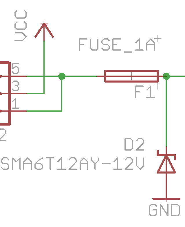

Sicherung fliegt bei 12V mit Suppressions Diode?
Gast #3631466
Guten Abend,
ich möchte den Eingang eines Linearreglers durch eine ganz einfache
Schaltung vor zu hoher Spannung schützen.
Dabei habe ich mir überlegt eine 1A Sicherung und eine 12V
Suppressionsdiode zu verwenden.
Bei 12V schaltet die Diode durch und die Sicherung "fliegt" bzw. brennt
durch. Klappt das so?
Danke, Gruß
Matthias
Was den Schutz angeht, schon, wenn es eine echte Suppressordiode ist. Es
kann aber passieren, dass die Sicherung zu lange verzögert und die
Suppressordiode in der Folge dauerhaft kurzschliesst, dann musst du
beides auswechseln. Das kommt darauf an, wieviel die Diode maximal als
Stossenergie verträgt und auf die Schmelzcharakteristik der Sicherung im
Vergleich dazu.
Dass sich eine Suppressordiode "opfert" um den Rest zu schützen, und
danach ausgetauscht werden muss, ist normal.
Georg
Ok danke. Das mit der eventuell zu trägen Sicherung ist klar. Werd ich
mir nochmal ansehen.
Hauptsache der Regler bekommt nicht mehr als 12V ab.
Danke für die Antwort.
Dazu musst Du Dir das Datenblatt der Suppressordiode ansehen. Denn
- sie hat Toleranzen
- eine Kennlinie (Spannung anhängig vom Strom, der wiederum vom
Innenwiderstand der Quelle abhängt)
- Temperaturabhängigkeit.
Wenn also 12V garantiert nie überschritten werden darf, ist die
12V-Diode wahrscheinlich zu "groß". Und je nach Quellenimpedanz ist ggf.
zusätzlich ein Widerstand oder eine Induktivität zur Strombegrenzung
erforderlich.
Allerdings muss dann auch noch berücksichtigt werden, dass bei maximaler
Betriebsspannung und andersherum ungünstigen Daten der Diode sie nicht
schon im Normalbetrieb anspricht.
Gruß Dietrich
