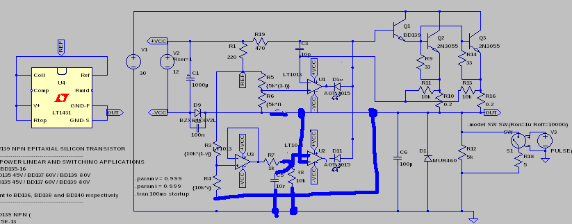

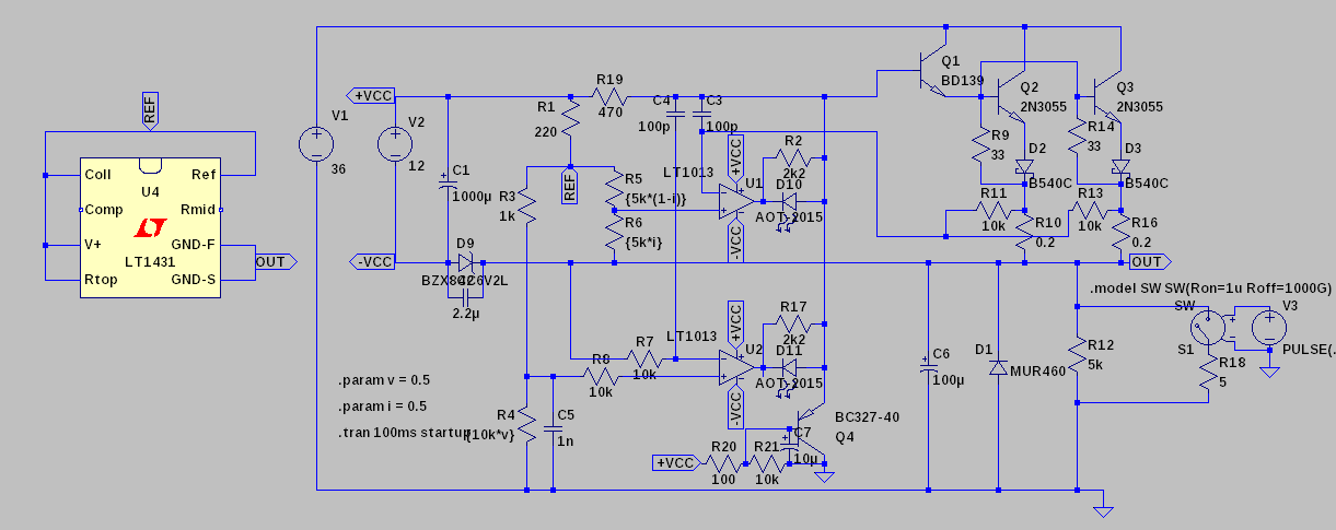

ich versuche gerade das hier beschriebene Netzteil zu simulieren:
h**p://www.dse-faq.elektronik-kompendium.de/dse-faq.htm#F.9.1
Aber es scheinen Fehler in meinem Aufbau enthalten zu sein, denn eine
Änderung der Widerstände an den +-Anschlüssen der OpAmps hat keinen
Einfluß auf OUT. R2 habe ich auf die LEDs ausgelegt.
Danke schonmal.
von Helge A. (besupreme)
R1, R2 sind zu groß.
D9 muß eine Flußspannung ab ca. 2V haben.
Ein reales Netzteil braucht noch einen Treibertransistor vor dem 2N3055.
Die Stromverstärkung eines 2N3055 ist zu klein, nimm mindestens einen
Darlington.
C3 und C4 willst du sicher noch anpassen.

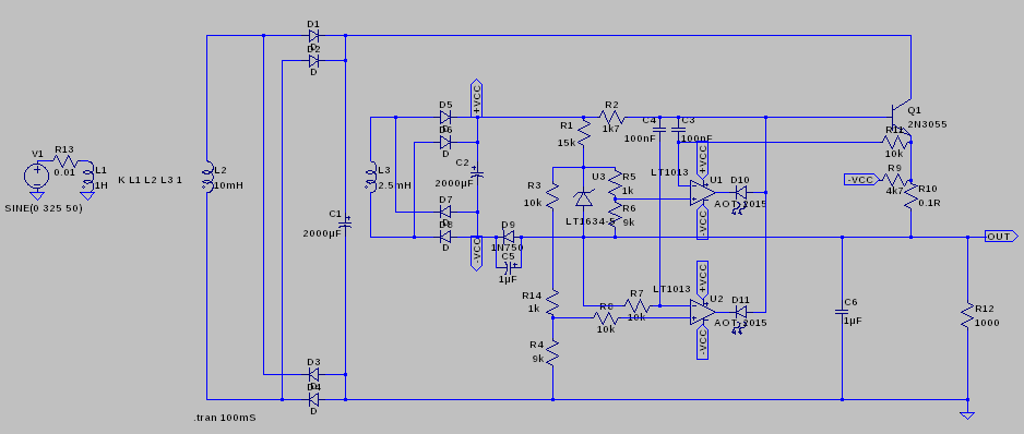

von hinz (Gast)
Nur nebenbei:
Dein Trafomodell ist wenig realistisch, es sei denn du kannst den nur
mit einem Gabelstpler bewegen.
von Marian (phiarc) Benutzerseite
hinz schrieb:
> Nur nebenbei:
Normalerweise simuliert man den Netztrafo ja eh nicht mit, sondern
dimensioniert entsprechend und setzt in der Simulation eine
Spannungsquelle mit Innenwiderstand ein.

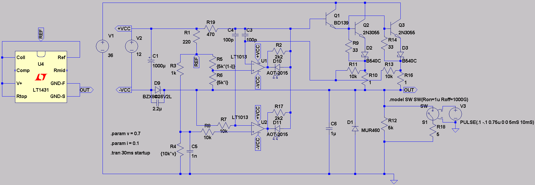

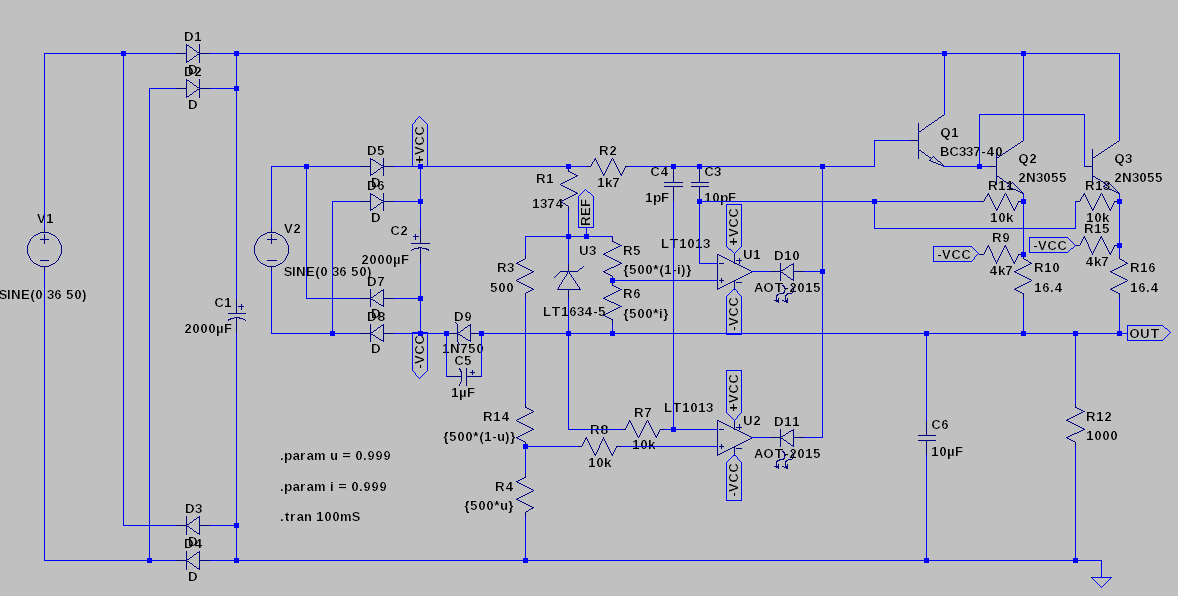

von schüler (Gast)
Vielen Dank für eure Hinweise. Soweit möglich habe ich versucht diese
umzusetzen (Widerstände verkleinert, Treibertransistor, realistischere
Stromversorgung :)) allerdings scheitere ich noch an der genauen
Dimensionierung der Bauteile. Folgende Berechnungen habe ich angestellt:
V-Potentiometer: R14 und R4
A-Potentiometer: R5 und R6
R1 = +VCC / ({REF: 5V} / R3 + {REF: 5V} / R14 + {LT1634-I-Min:
0.000111111})
R2 = (+VCC - {LED-Spannung: 3V}) / {LED-Strom: 20mA}
R10 = R16 = (V1 - {Transistor-Spannungsabfall: 1,2V}) /
{Transistor-I-Max: 2A}
R3 = V-Potentiometer
Ist das soweit richtig? Macht es Sinn die V- und I-Potentiometer auf den
gleichen Strom auszulegen? Wird bei diesen Werten die angesprochene
Flußspannung von D9 sichergestellt?
Die Werte der Kondensatoren wollte ich zum Schluß aus der Simulation
ermitteln.

von MaWin (Gast)
schüler schrieb:
> allerdings scheitere ich noch an der genauen Dimensionierung der
R14 ist immer 0, R15 und R16 finde ich zu gross.
Insgesamt sind R3 bis R6 sehr niederohmig, ich würde 10 mal grössere
nehmen.

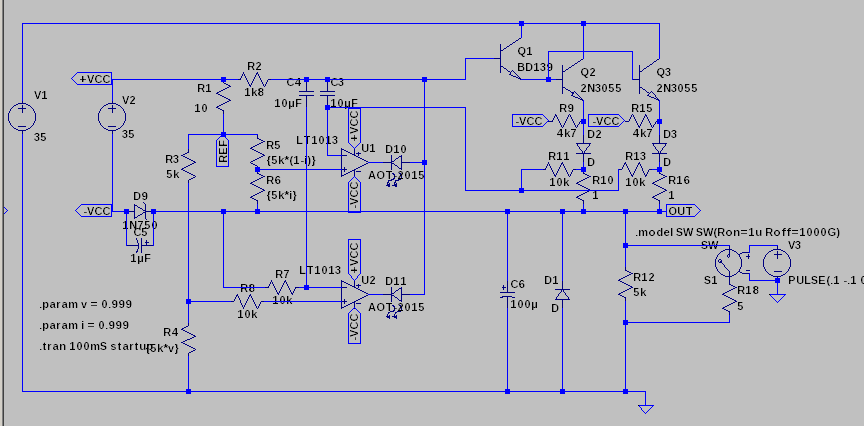

von Joachim (Gast)
Die Zenerdiode D9 scheint verpolt zu sein. Dadurch ist -VCC immer knapp
0,7 V unter der Ausgangsspannungs und die Regel-OpAmps können keinen
Strom durch die LED fliessen lassen.
von Ulrich H. (lurchi)
In der Regel simuliert man die Regelschaltung und den Trafo /
Gleichrichter getrennt. Die beiden Teile habe eine weitgehend getrenntes
Zeitverhalten. Die Rippelunterdrückung ist beim Regler in der Regel das
kleinste Problem.  Wobei man den Teil mit Trafo / Gleichrichter und
Elkos auch nicht unbedingt simulieren muss - es schadet aber auch
nichts, die Rippelspannung und den den Effektivwert des Stromes für den
Trafo zu kennen. Ohne Berücksichtigung des Widerstandes des Trafos wird
das mit der Simulation des Gleichrichters aber auch kein realistisches
Bild geben.
In der Schaltung ist der BC337 immer noch zu klein als Treiber für 2
2N3055. Das sollte schon irgendwas wie BD135 oder größer sein. Die
Negative Spannung für die OPs wird zu wenig sein, weil die Zenerdiode
falsch run ist. R10 und R16 sind reichlich groß - für so wenig Strom
braucht es keinen 2N3055.

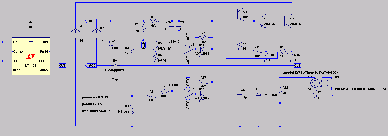

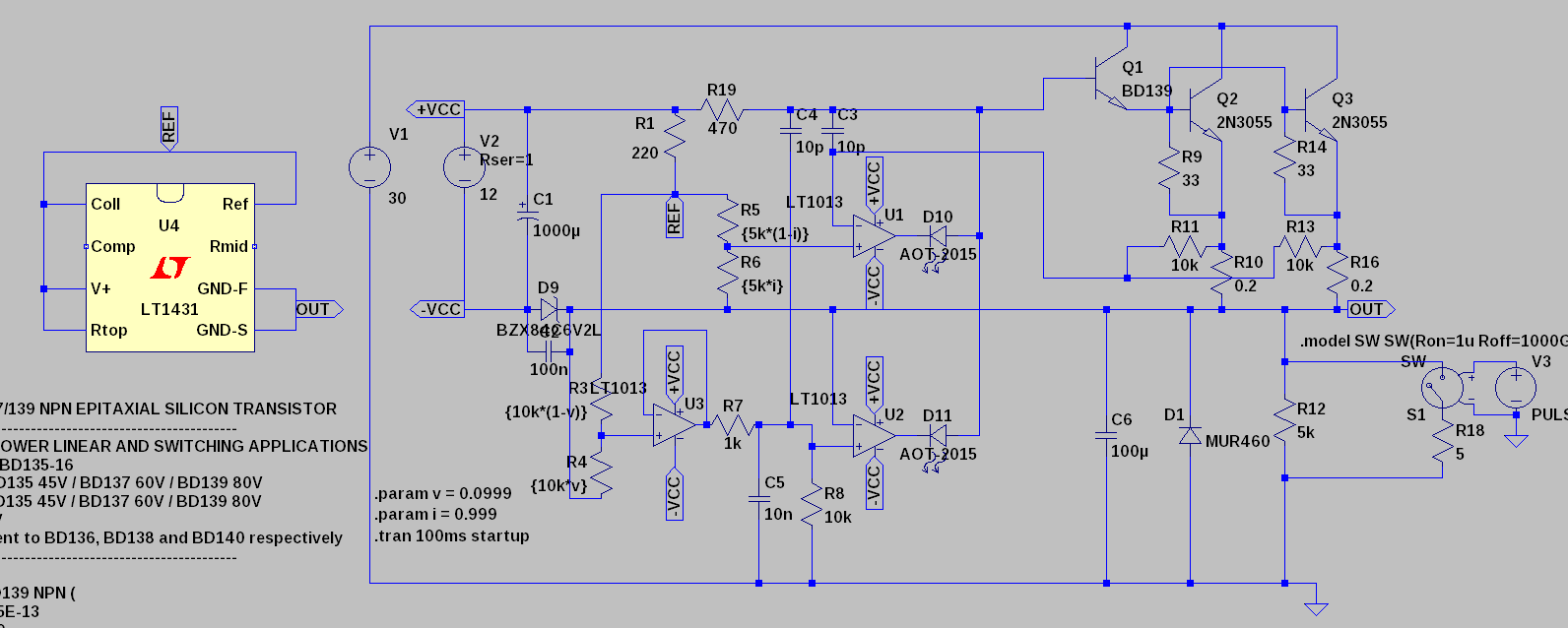

von schüler (Gast)
Dank eurer Hinweise habe ich die Simulation stabil bekommen. Die
Einwände zum Trafo habe ich auch berücksichtigt und beschränke mich auf
die Regelung. Anstatt der 2n3055 würde ich beim Aufbau auch auf mje3055
ausweichen.
Simuliert habe ich das Ganze mit einer Referenz von 30V. Jetzt frage ich
mich allerdings wie die Kondensatoren zu dimensionieren sind, wenn ich
ein vergleichbares Regelverhalten wie z. B. des Funkschon 12/1973
Netzteils erreichen möchte. Weiche ich mit den derzeit gewählten Werten
weit vom Optimum ab?
von ArnoR (Gast)
Dabei sind aber die Korrekturkondensatoren C3/C4 ein wenig groß geraten.
Ein so langsames Netzteil willst du sicher nicht.
> Jetzt frage ich
Na da wirst du das Verhalten des FS_Netzteiles ermitteln und deine
Schaltung entsprechend anpassen müssen.
LEDs zur Veroderung der Regler einzusetzen ist keine so gute Idee, weil
die nur eine kleine Sperrspannung von ein paar Volt haben.
von MaWin (Gast)
C3 und C4 sind viel zu gross, die Stromverstärkung der
Ausgangstransistoren könnte höher sein.
Und was heisst REF ? Speist du da 30V ein ?
Eher sollte dort eine Spannungsstabilisierungsdiode von
2.5V nach Masse sein, und dann sind 10 Ohm viel zu wenig.
V2 mit 35V ist auch zu hoch (Ureverse der LEDs).

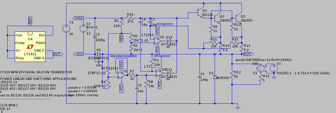

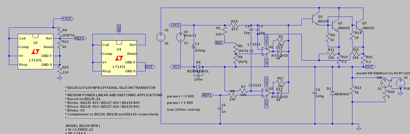

von schüler (Gast)
Sorry für den unvollständigen Schaltplan, anbei die Ergänzung zu REF.
Hierbei habe ich versucht das Verhalten einer TL431 zu simulieren.
Also muss ich mit V2 runter um die Sperrspannung der LEDs nicht zu
überschreiten. Wäre auch eine Reihenschaltung mit einer Diode mit
größerer Sperrspannung oder eine Parallelschaltung mit zusätzlichen
Vorwiderstandänden für die LEDs eine Möglichkeit oder überwiegen die
daraus entstehenden Nachteile?
Bei den Kondensatoren C3 und C4 stehe ich leider immer noch auf dem
Schlauch. Ich weiß jetzt zwar das meine Werte viel zu groß sind, aber
mir gelingt es nicht die Last so zu bilden, dass der Einfluss der
Kondensatoren sichtbar wird und Erfahrungswerte um die Kondensatoren zu
Überschlagen fehlen mir leider auch noch.
Bei den LEDs wird es schwirig: mit einer Diode in Reihe wird der
Spannungsabfall reichlich groß. Schon jetzt kommt die Schaltung je nach
OP nicht ganz auf 0 V runter. Die passendere wahl wäre es da eher
normale Diode zu nehmen und die Anzeige ob Strom oder Spannung geregelt
wird getrennt zu machen (etwa indem die Ausgangsspannung der beiden OPs
vergleichen wird).
Der Widerstand R2 als Stromquelle für den Baisistrom bzw. LED Strom geht
so auch noch nicht - da müsste man schon eine konstantstromquelle (z.B.
mit 2 Transistoren) haben - sont hat man bei kleiner Ausgangsspannung zu
viel Strom und bei hoher Spannung zu wenig. Bei der ähnlichen Schaltung
mit fliegender Hilfsspannung ging es mit dem Widerstand, weil da die
Spannung am Ausgang des OPs nur wenig variierte.
Die Kompensationskondensatoren sollte so eher in der Größenordnung 100
pF - 1 nF liegen. Durch die andere Topologie der Schaltung wird man ein
etwas anderes Verhalten als bei dem FS Netzteil bekommen - teils besser
und teils schlechter.
Die passende Last zur Simulation wäre etwa eine Stromquelle, die in der
transient Simulation zwischen zwischen z.B. 100 mA und 1 A hin und her
wechselt (ca. 0.1 - 1 µs Anstiegszeit).

von schüler (Gast)
Helge A. schrieb:
> Könntest du mal deine aktuelle Simulation hier als .asc hochladen?
Klar, die Kondensatoren habe ich schon verkleinert und bei den Dioden
habe ich ein Model hinterlegt. Bei die Spannung V2 bin ich noch am
rechnen, bzw. ausprobieren.
von schüler (Gast)
Ich habe jetzt u. a. folgendes probiert:
1. V2 auf 12V
2. R2 auf 480Ohm
3. REF auf 5V
Jetzt sieht es für mich so aus, als ob Ureverse von 5V nicht
überschritten wird, allerdings komm ich dann mit der Ausgangsspannung
auch nur bis fast 5V hoch und das ist etwas wenig für ein Netzteil :(
Die 100u sind weg, die Schaltung ist trotzdem halbwegs stabil, und die
beiden Dioden sind raus. Referenz 2.5V, Hilfsspannung 12V,
Emitterwiderstand für den BD139 eingefügt, damit die Basen der beiden
3055 schneller leer werden. Ich habe den Eindruck, jetzt liegts mehr an
den Operationsverstärkern.
Schön ists noch nicht, die Überschwinger wären für mich ein no-go.
Der BD139 ist schnell genug, daß der früher in 27MHz-Funken als Endstufe
drin war.
Die 3055 werden schneller, wenn ein kleiner Widerstand von den Basen zum
Ausgang die gespeicherte Ladung aus den Basen abfließen läßt.
Die Schaltung wird gutmütiger durch den vorgeschlagenen C parallel zum
Spannungspoti. Ich hab noch bissel "rumgespielt", vielleicht paßt dir
das Verhalten so besser.. ;)
von schüler (Gast)
Danke für deine Mühe, die Simulation wird immer besser und hilft mir
hoffentlich beim Verstehen der Funktionsweise :)
Ist es richtig, dass R2 und R17 Pull Ups sind und D9 vergrößert wurde,
um mehr Spannung für die LEDs zu erzeugen?
R9 und R14 beschleunigen die Entladung der Basen, gibt es eine
Faustformel für die Größe?
Die hässlichen Überschwingungen können, wie lurchi bereits empfahl, mit
einem Ausgangselko von um die 100µ abgemildert werden, kann ich sonst
noch was machen? Welche Größenordnung an Spulen oder Ferriten könnte
helfen?
Ebenfalls hässliche Überschwinger während des Startvorgangs der
Simulation scheinen mit einer Einschaltverzörgerung abgeschwächt zu
werden, was haltet ihr von meinem Versuch?

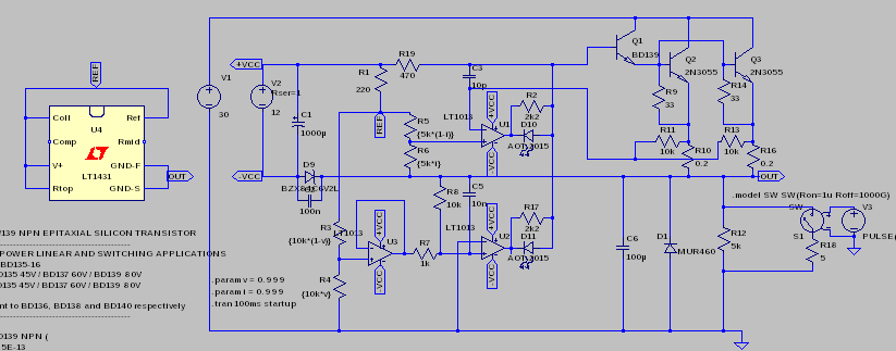

von MaWin (Gast)
Der entsteht durch deinen 2.2uF Elko.
Der braucht etwas bis er sich auflädt, so lange funktioniert es nicht.
Realistischer wird es, wenn die Spannungsquelle einen gewissen
Innenwiderstand bekommt, und die 2.2uF so reduziert werden (falls man
ihn  behalten will), daß sie schneller aufgeladen werden als der 1000uF
Elko.
Dann kann deine ganze Schaltung entfallen, die sowieso gegen Masse, also
eine schwebende Versorgung geht.
Leichte Verbesserungen anbei.
von schüler (Gast)
Zuerst vielen Dank nochmal für euren Input. Leider komme ich erst jetzt
wieder dazu, mit der Simulation zu experimentieren.
Ulrich H. schrieb:
> Das ist ohnehin
> noch ein Problem wenn man R4 zum einstellen der Spannung variiert - dann
> ändert sich nämlich die Schleifenverstärkung und damit die Stabilität
> mit der eingestellten Spannung. Da sollten also R3 und R4 konstant sein,
> und die Spannung am oberen Ende von R3 variabel.
Den Vorschlag habe ich auch mal durchgespielt, allerdings komme ich so
bei OUT nicht mehr auf 0V runter. Du erwähntest eine Stromsenke anstatt
von R12, könnte die hierbei helfen?
Du hast Recht und mit deinen Verbesserungen kann ich auf mein Soft-On
verzichten :)
von schüler (Gast)
schüler schrieb:
> Ulrich H. schrieb:
>> Das ist ohnehin
Dazu habe ich mir gerade überlegt, ob man das mit einem zusätzlichen
tl431 lösen könnte. Dieser soll für den Spannungs-Op als negative
Referenz dienen. Wobei ich auch hier bei OUT nicht ganz auf 0V komme.
Ist dieser Ansatz Sinnvoll?
von MaWin (Gast)
Es wäre wohl sinnvoller im alten Schaltplan
      +--Ref
   U_Poti--|+\
      |  +------+ 1k
      |            |              I/U Sum
 GND -+------------(-----|-\        |
                  10k10n
                   +--+--- Uout(FB)
von schüler (Gast)
Danke MaWin, aber irgendwie kriege ich deinen Vorschlag nicht umgesetzt.
:( Nun hat eine Änderung von U_Poti keine Auswirkung auf OUT.
von MaWin (Gast)
Kann man wirklich so viel auf einemal falsch verstehen?
von schüler (Gast)
Leider ja :(
Nach dem Bugfix schwingt die Ausgangsspannung bei niedrigen Spannungen
weniger als vorher.
von MaWin (Gast)
Das ist zwar schön, dass sie weniger schwingt, aber sie sollte gar nicht
schwingen - und das auch bei komplexen Lasten und im Übergang von
Spannungs- zur Stromregelung. Dafür muss man C3 und C4 anpassen und den
neuen feedforward 10nF.
von schüler (Gast)
Oh C4 ist leider bei der letzten Änderung leider abhanden gekommen,
hoffe das passt wieder.
von MaWin (Gast)
C4 kann nicht an den + Eingang, das wäre Mitkopplung zum Oszillator
statt Gegenkopplung zum Integrierer, zumal der durch C5
wechselstrommässig blockiert ist. Er muss an den - Eingang und damit er
wirken kann, muss - über einen Widerstand an Masse. Da gab es schon mal
R7 mit 10k.
von schüler (Gast)
So ungefähr?
von MaWin (Gast)
schüler schrieb:
> So ungefähr?
Nein. Wie soll der 10p da am quasi geerdeten Eingang zerren können.
Ausserdem die Kondensatorwerte natürlich anpassen
von schüler (Gast)
Klingt einleuchtend. Danke.
von schüler (Gast)
schüler schrieb:
Sollte C3 auch zerren dürfen, bzw. sollte an - von U1 auch ein
zusätzlicher Widerstand dran?
von schüler (Gast)
schüler schrieb:
> schüler schrieb:
Sorry, hab nichts gesagt.
von schüler (Gast)
Bringt es was, wenn ich vor den Strom-Integrierer auch einen
Impedanzwandler einbaue? Bei meiner Simulation konnte ich keine großen
Unterschiede feststellen.
von MaWin (Gast)
Nein, bringt nichts, ein OpAmp Eingang ist ein OpAmp Eingang.
von schüler (Gast)
Ok, danke für die Antwort. Das bestätigt meine Erkentnisse aus der
Simulation :)
von schüler (Gast)
Sollte man die OpAmp-Eingänge des unteren Integrierers mit zwei
antiparallelen Dioden beschalten um einen Latch-Up zu verhindern?
von MaWin (Gast)
Also der LT1013 leidet weder unter latch up noch unter phase reversal.
Ein LM324/LM358 könnte mit phase reversal die Schaltung verunsichern,
dagegen hilft aber nur eine Schottky-Diode. CMOS-OpAmps haben selbst
Eingangsschutzdioden, und zumindest modernere sind über 10k ausreichend
abgeblockt. Beim TL072 liegt der phase reversal Bereich natürlich voll
im positiven, da könnten Dioden das schimmste verhindern, aber so alte
schlechte OpAMp sollte man sowieso nicht verbauen.
von schüler (Gast)
Danke für die Erklärung.
> reversal.
Jetzt weiß ich, worauf ich achten muss. Im Datasheet des LT1013/LT1014
gibt es unter "Voltage Follower with Input Exceeding the Negative Common
Mode Range" sogar schöne Oszillogramme zu dem Phänomen.
Da ich beim ersten Aufbau wohl einen LM324 verwenden werde, plane ich
die Schottky-Diode D4 mal mit ein und um den verbleibenden OpAmp nicht
brachliegen zu lassen, berücksichtige ich auch Arnos Hinweis:
Aktueller Stand anbei.
