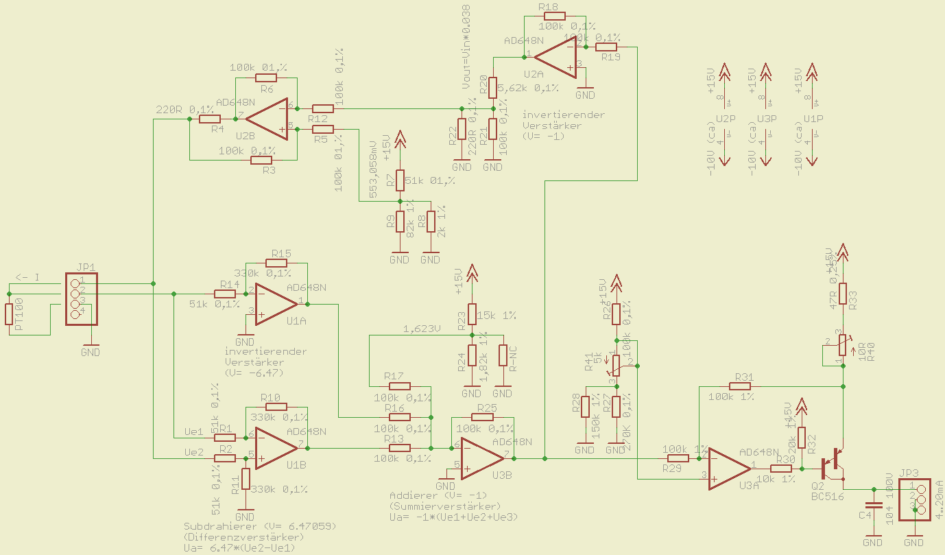

ich würde gerne den im Bild dargestellten PT100-Messwandler genauer
verstehen. (wurde von einem professionellen Wandler abgezeichnet)
Besonders für die Abhängigkeit des Stromes durch den PT1200 vom
Messsignal fehlt mir noch das Verständnis.
Aus welchem Grund wird das so gemacht und wie funktioniert's?
(Daten PT100 0-150°C -> 0..20mA)
LG
Hartmut

Die Rückkopplung des Ausgangssignals auf den Strom macht man zur
näherungsweisen Linearisierung der Kennlinie.
Auch wenn das ggf. eine professionelle genutzte Schaltung ist, ist das
eher kein gutes Beispiel - es geht schlimmer, aber der Aufwand ist
verhältnismäßig groß für ein nicht so tolles Ergebnis.

Man versucht damit, die Kennlinie des Pt100 zu linearisieren, in dem man
mitkoppelt, wie man das machen musste, bevor es uC zur Umrechnung gab.
http://de.wikibooks.org/wiki/Linearisierung_von_resistiven_Sensoren/_Pt100
http://www.ti.com/lit/an/slyt437/slyt437.pdf (letzte Schaltung)
Strom und Messwert hängen vor allem von der Genauigkeit der 15V
Versorgungsspannung ab.
Es würde ich wundern, wenn die auf 0.1% genau wäre.
Das macht die handvoll 0.1% Widerstände eher überflüssig.
Weder die Howland-Stromquelle noch der Differenzverstärker sind damit
übrigens auf 0.1% genau.
Insgesamt ist die Schaltung nicht mehr zeitgemäss.

Der PT100 ist in Dreileiterschaltung angeschlossen. Soviel ich mich noch
erinnere, wird dabei der Spannungsabfall an einer Zuleitung gemessen,
mit zwei multipliziert und vom Messert abgezogen um den Einfluss der
Zuleitung zu kompensieren.

So Wichtig ist die 15 V Ref. Spannung hier nicht. Damit wird nur die
Ausgangsspannung skaliert. D.h. ein Fehler von 5% gibt dann auch 5%
Abweichung beim Strom. Für den Abgleich sind da sowieso R40 und R41 als
Poties - die genauen Widerstände hätte es also nicht unbedingt
gebraucht.
Allerdings hilft der kleine Tk den die 0,1% Widerstände üblicherweise
haben schon - nur hätte man dann auch bessere (driftarme) OPs als den
AD648 gebraucht. Da sind in der Schalung immerhin 3 von an kritischen
Stellen.

Scheint aus dem vorigen Jahrhundert zu sein. Dreileiterschaltung ist
relativ unsinnig, wenn schon, dann Vierleiter, dann kann man sich die
Verrechnung der anderen Zuleitung per OpAmp-Stufe sparen. Und
Linearisierung macht man heute per Software und spart sich die ganze
Linearisierungsschaltung sowie deren mühsamen Abgleich.
