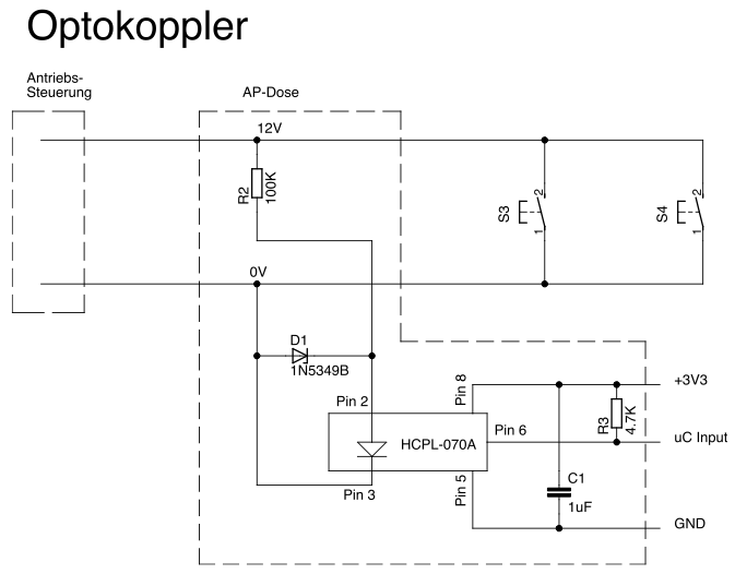

Nun möchte ich das 12V-Signal ebenfalls an einen Mikrocontroller bringen
und weitere Funktionalitäten einzubauen.
Nun meine Frage:
Wie lösen wir das Problemchen? Habe schon im Forum etwas gesucht und es
läuft meist auf Spannungsteiler o.Ä. hinaus. Hierzu müsste ich aber ja
den bestehenden Kreis unterbrechen und dann wieder zusätzlich über
Relais/Optokoppler o.Ä. schließen. Gibt es auch eine Möglichkeit ohne
den derzeitigen Kreis zu unterbrechen?
Kurze ASCI-Skizze wäre super - mache sowas leider nur selten.
Vielen Dank schonmal.

So, und wenn das so ist, dann nimmst du mal einen 100K Widerstand, und
legst diesen zwischen die 2 Leitungen.
Bei einem so hohen Widerstand sollte dein Garagentoröffner dies nicht
als "Taster" gedrückt interpretieren.
Bei Conrad gibt es einen schönen Optokoppler: HCPL-070A
Der kommt mit Eingangsströmen von nur 40uA klar.
Über den 100K hättest du ca. 100uA, das sollte locker ausreichen.
Zur Sicherheit würde ich den Optokoppler noch mit einer 12V Zenerdiode
vor Überspannung schützen.

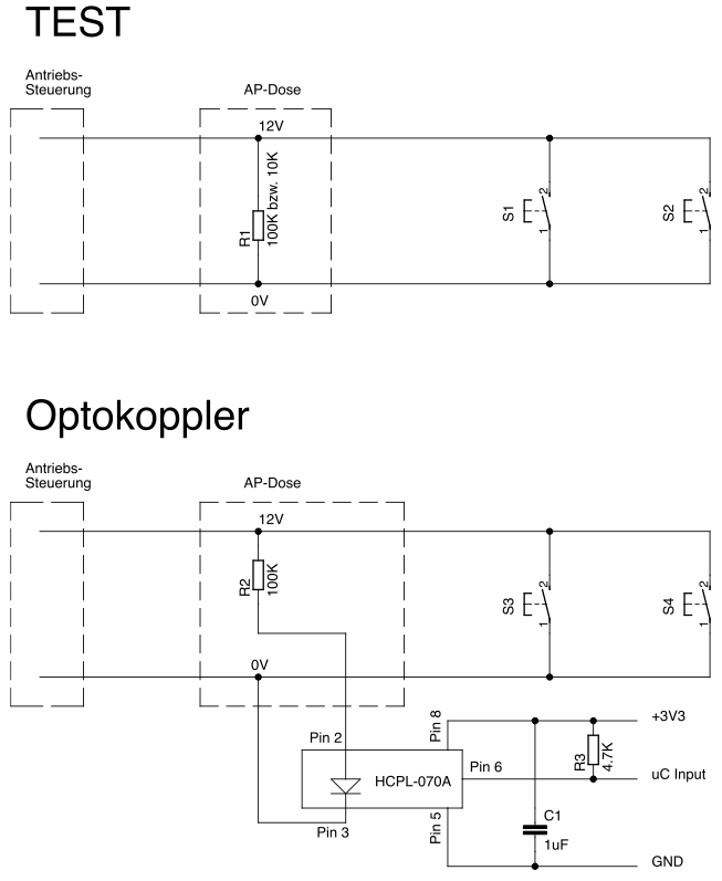

Nein, die 100K nicht in den Tastkreis schalten, sondern parallel zu
den Tastern.
Ich hänge dir ein Bild an, wie es gemeint ist.
Um sicherzugehen, dass das Tor nicht unabsichtlich öffnet, nimmst du
dann auch mal einen 10K statt den 100K (zum Testen). Das Tor darf nicht
aufgehen, wenn du die 10K parallel zu den (ungedrückten) Tastern
schaltest. Dann bist du mit den 100K auf der sicheren Seite.

von Easylife (Gast)
Achso, ich hatte noch die Zenerdiode vergessen... Die solltest du
unbedingt einbauen, um den empfindlichen Optokoppler gegen Überspannugn
und negative Spitzen zu schützen.

Du solltest halt unbedingt diesen Optokoppler nehmen.
Mit 100K Vorwiderstand kommen die meisten "älteren" Modelle nicht klar,
und der Widerstand sollte möglichst groß sein, damit dir dein Tor nicht
mal unbeabsichtigt auf geht...

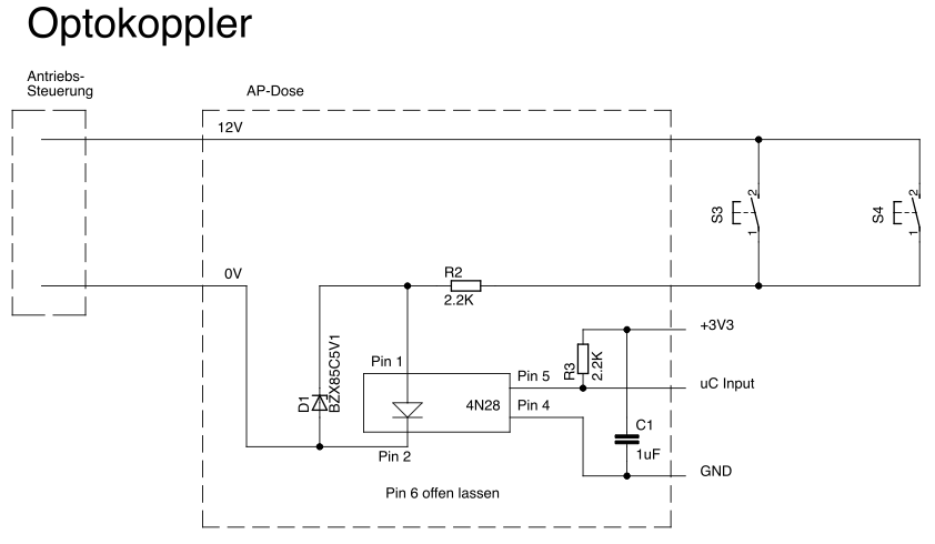

von Michael N. (garril)
So, hab eben nochmal ausprobiert:
Bei 10k geht das Tor immer noch auf...
Mit 100k passt es dann :)
Aber kann ich wirklich 100k vor diesen Optokoppler hängen? Wenn ich das
Datenblatt richtig deute, sind das 1,6V - 5mA (als DIP sogar 10mA)
Da komme ich bei 12V auf einen Vorwiderstand von 2k. Der schaltet doch
bei 100k (oder lassen wir es 50k sein...) nicht mehr!?

Also, du kannst es auch so machen, wie im angehängten Bild.
Voraussetzung ist ein Optokoppler, der eben im Gegensatz zum zuerst
vorgeschlagenen, möglichst viel LED Strom braucht.
Dann schaltest du den Vorwiderstand und den Optokoppler in Reihe mit
deinen Tastern.
GANZ wichtig ist die Diode, die antiparallel zur LED des Optokopplers
liegt.
Die Leitungen an deiner Installation sind lang und stellen daher eine
Induktivität dar.
Wenn du keine Zenerdiode hast, kannst du auch erstmal irgend eine andere
"normale" Diode nehmen.
LTV817 und CNY17 hab ich da. Gut, werde dann nochmal das basteln
anfangen
von Easylife (Gast)
Ja, die sehen doch beide "gut" aus. Vertragen ordentlich Strom... ;-)
Nimm mal statt den 2.2K (R2) nur 1K.
Deine Abtriebsteuerung hat ja auch noch einen Serienwiderstand in der
Tasterschleife, dessen Größe unbekannt ist.
Wenn du dann die Schaltung in die Schleife reingebaut hast, kannst du ja
mal messen, welche Spannun am R2 abfällt, wenn eine der Taster gedrückt
ist. Daraus kann man dann auch diesen unbekannten Widerstand errechnen.
Oder noch einfacher: du nimmst wieder deinen 10K, legst ihn (bei
ungedrücktem Taster) parallel zu den Tastern, und misst mal die
Spannung, die an dem 10K abfällt.
Das müsste weniger als 12V sein.
Der unbekannte Serienwiderstand in der Antribsteuerung errechnet sich
dann so:
R_unbekannt = ( (12 / U_gemessen) * 10K) - 10K

Dann nimm mal nur 100 Ohm als Vorwiderstand, und vergrößere den Pullup
am Ausgang des Optokopplers, nimm z.B. sowas wie 47K oder sogar 100K.
Welchen Optokoppler hast du denn jetzt im Einsatz?
von Easylife (Gast)
Das schöne ist, jetzt kannst du deine Schaltung auch bequem abseits der
Garage weiterentwickeln.
Brauchst nur ne 12V Quelle und nen 47K Widerstand um deine
Antriebsteuerung nachzubilden...

Du kannst ja mal den von mir ursprünglich vorgeschlagenen Optokoppler
(HCPL-070A) mitbestellen.
Der hält auch bis zu 5mA aus, und bei 50K + 100R sind ja nicht mehr als
0.25mA zu erwarten. Wäre also ein guter Ersatz für den LTV817, Schaltung
so lassen wie zuletzt aufgebaut (Optokoppler in Serie mit den
Schaltern).
