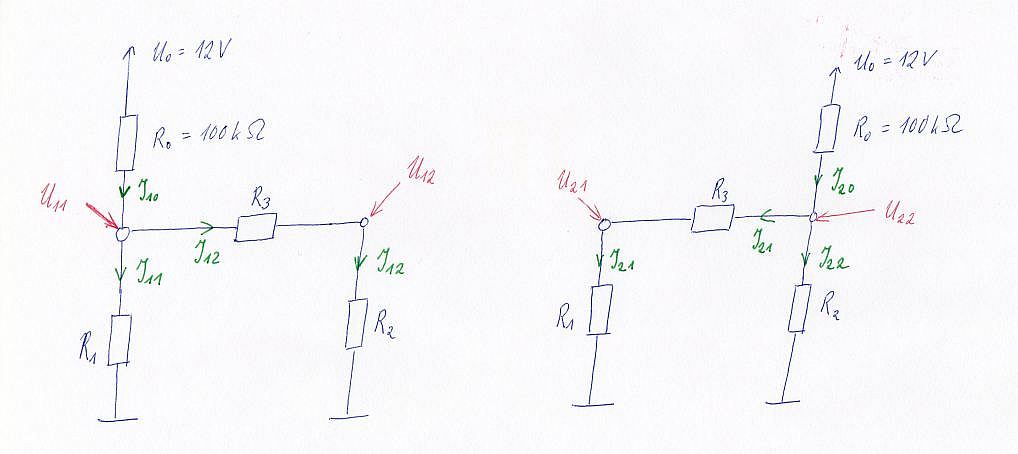

Hallo Freunde der Widerstände,
ich habe ein Problem, das für mich auf den ersten Blick recht simpel
aussah, aber irgendwie stehe ich auf dem Schlauch und komme nicht
weiter.
Kurze Problembeschreibung, ergänzend zum Scan:
Die Widerstände R1, R2 und R3 sind unbekannt.
Über einen Schalter und einen 100kOhm wird einmal auf den linken Punkt
eine Spannung aufgebracht und einmal auf den rechten Punkt. Gemessen
werden dann jeweils U11, U12 und U21, U22. Die Spannungen können
natürlich jeweils anders sein, so dürfte U11>U12 und U22>U21 sein.
Aus diesen beiden Messungen sollen dann die unbekannten Widerstände
R1..3 bestimmt werden.
Im Moment bin ich soweit, dass ich I10 und I20 habe (der Widerstand R0
ist bekannt und die an ihm abfallende Spannung auch), damit kenne ich
I10=I11+I12 sowie I20=I21+I22.
Das wars dann aber auch schon.
Für einen Hinweis oder Schubs wäre ich dankbar.
Irgendwie meine ich, im ersten Semester hätte ich das noch gekonnt, aber
das ist dummerweise am längsten her.
Danke schonmal
P.S. Hoffentlich regnet es bei Euch, damit Ihr Zeit habt ;-)
Ich scheitere schon an der Aufgabenstellung. Welches sind der linke und
der rechte Punkt. Und wo ist in deiner Schaltung der Schalter und der
zusätzliche 100kΩ Widerstand.

OP #3632045
@ 物理学家 (ich hoffe es ist korrekt geschrieben ;-) )
Ich habe die beiden Schalter weggelassen und es steht nur das, was
jeweils nach dem Drücken eines Schalters aktiv ist. Das sollte
eigentlich nur erklären, warum die Widerstände gleich sind. Sorry war
wirklich blöd formuliert.
@René S.
Genau hier komme ich nicht weiter - schäm! Kannst Du mich mal mit beiden
Händen anschubsen.
also: ich kenne die Summe der beiden I's, komme aber nicht drauf, wie
ich einen einzigen davon berechnen kann, da zwar die Spannnungen bekannt
sind, aber die Widerstände nicht. Über den Dreisatz bekomme ich dann
zwar das Verhältnis raus - naja komme eben nicht weiter - schäm!
Danke

#3632062
Also linke Schaltung:
gegeben R0, Ub, I10, U11 und U12
R1 = R0*U11 / (Ub-U11)
I11 = U11 / R1
I12 = I10 - I11
R2 = (U11-U12)/I12
R3 = U12/I12
Wie gesagt alles unter der Voraussetzung die in der Aufgabenstellung
steht
Gruß René
Gast #3632113
René S. schrieb:
> zuerst R2 und R3
> denn U11 / (R2+R3) = U12 / R3
Schon besser.
> und I10 = UB / (R1*(R2+R3)/(R1+R2+R3)) und daran denken in der
> Reihenschaltung von R2 und R3 verhalten sich R2:R3 = UR2:UR3
Jo. Also:
Gleichung 1:
U11 * R3 = U12 * (R2+R3)
(R2+R3) = R3 * U11 / U12
In Gleichung 2 einsetzen:
I10 = UB / (R1*(R3*U11/U12)/(R1+(R3*U11/U12)))
Jetzt haben wir R2 eliminiert. Und weiter?
Könnte es sein, dass die Sache nicht ganz so einfach ist
und wir eine zweite Gleichung benötigen?
#3632115
Und wenn ich immer noch nen Denkfehler drin hab dann haben wir ja noch
die rechte Seite dazu:
da gilt dann
R0*U21 / (Ub-U22) = R3 || (R2+R1)
da ja Ub und R0 gleich bleiben.
und es gilt ja auch
I10 = UB / (R0 + (R1*(R2+R3)/(R1+R2+R3))
I20 = UB / (R0 + (R3*(R1+R2)/(R1+R2+R3))
#3632125
Jetzt könnten wir das ganze per linearem Gleichungssystem weitertreiben
und eine Gleichung nach R1 umstellen und noch eine nach R3 und die
gegenseitig einsetzen.

#3632143
> Ich wollte Dir nicht unterstellen, dass Du's nicht hinbekommst,
> aber ganz so einfach wie "Scharf ansehen... Dreisatz... fertig"
> ist es nicht.
;) ich bin seit gut 20 Jahren im Elektronikbereich tätig auch als
Lehrausbilder aber ich wollte dem TO ned das denken abnehmen oder ihm
die Hausaufgabe machen... Wenn er nachdenkt merkt er den Fehler auch den
du bemerkt hast und kommt evtl. drauf das es ja auch noch eine andre
Schaltung gibt aus der auch ein paar Werte bekannt sind... die
Grundlagen sind aber dennoch der Dreisatz, Grundrechenarten und
möglicherweise lineare Gleichungssysteme gehören... der TO soll ja auch
was lernen dabei...
Gruß René
