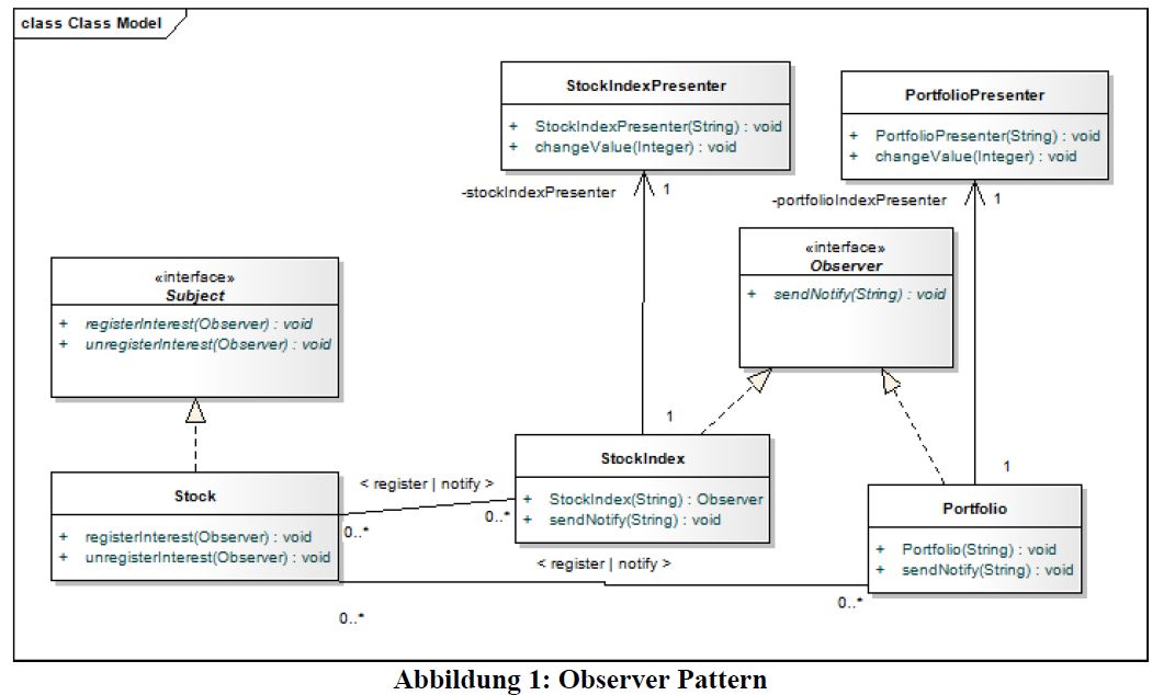

da ich mich mit Aktien generell nicht auskenne wende ich mich hier an
euch. Ich habe im Anhang meine Aufgabestellung hochgeladen  die ich bis
morgen um 24:00 leider schon abgeben muss. Jetzt werden viele sagen, ja
wieso habe ich denn nicht früher nicht angefangen. Und ich werde
antworten aus privaten Gründen die ich hier nicht jedem recht machen
kann.
Aber jetzt zum Punkt. Ich weiß was ein Observerpattern ist und was es
macht. Ich habe soetwas sogar schon einmal programmiert. Und auch in
Java. Jedoch war es eine ganz andere Anwendung. In meiner jetzigen
Angabe sehe ich nicht so ganz wie ich das Pattern am besten realisieren
sollte.
Ich verstehe zum Beispiel nicht wieso im Klassendiagramm bei deem
Interface Observer es keine Update Methode gibt. Normalerweise ist da
immer eine Methode die update heißt mit dem Grund, dass jeder Observer
diese Methode ja eigentlich implementieren soll damit eine andere Klasse
mit Hilfe eines Arrays diese Methode dann der Reihe nach aufruft.
Aber soweit bin ich noch gar nicht. Meine eigentlich frage ist: Wie soll
ich das hier jetzt im Detail realisieren?
Um den Aktienindex im Programm zu repräsentieren, sollen Sie eine Klasse
StockIndex mit ent-sprechenden Attributen erzeugen.
Um einen Aktienindexeintrag darzustellen bzw. die Verbindung zwischen
einer Aktie und ihrer Gewichtung in einem Aktienindex herzustellen,
erstellen Sie eine eigene Klasse StockIndexEntry, die beim Aktienindex die
Gewichtung der Aktie mit dem Wert dieser Aktie verbindet. Ein Objekt
dieser Klasse beinhaltet somit eine Aktie und die Gewichtung dieser Aktie.
Ein Aktienindex hat eine Liste der Aktienindexeinträge zu verwalten.
Ich habe meinen Code angefügt, jedoch habe ich dabei keine Klasse
StockIndexEntry benötigt. Ich weiß nicht genau was die anders machen
will als meine StockIndex Klasse.
Ich weiß es ist einwenig schlecht das die Gewichtung der Aktie und den
Wert der Aktie selbst in zwei verschiedene Vektoren zu packen. Jedoch
weiß ich nicht wie es anders einfacher gingen würde als ein 2D Array
welches ich nicht unbedingt möchte und auch unser Professor nicht.

Ok, das war natürlich ein Missverständnis meinerseits. Habe dies jetzt
gemacht und es passt auch, denn jetzt ergibt das alles sinn.
Ich werde meinen Code noch weiter ausarbeiten und falls noch Fragen sind
werde ich ihn wieder hochladen und fragen...
