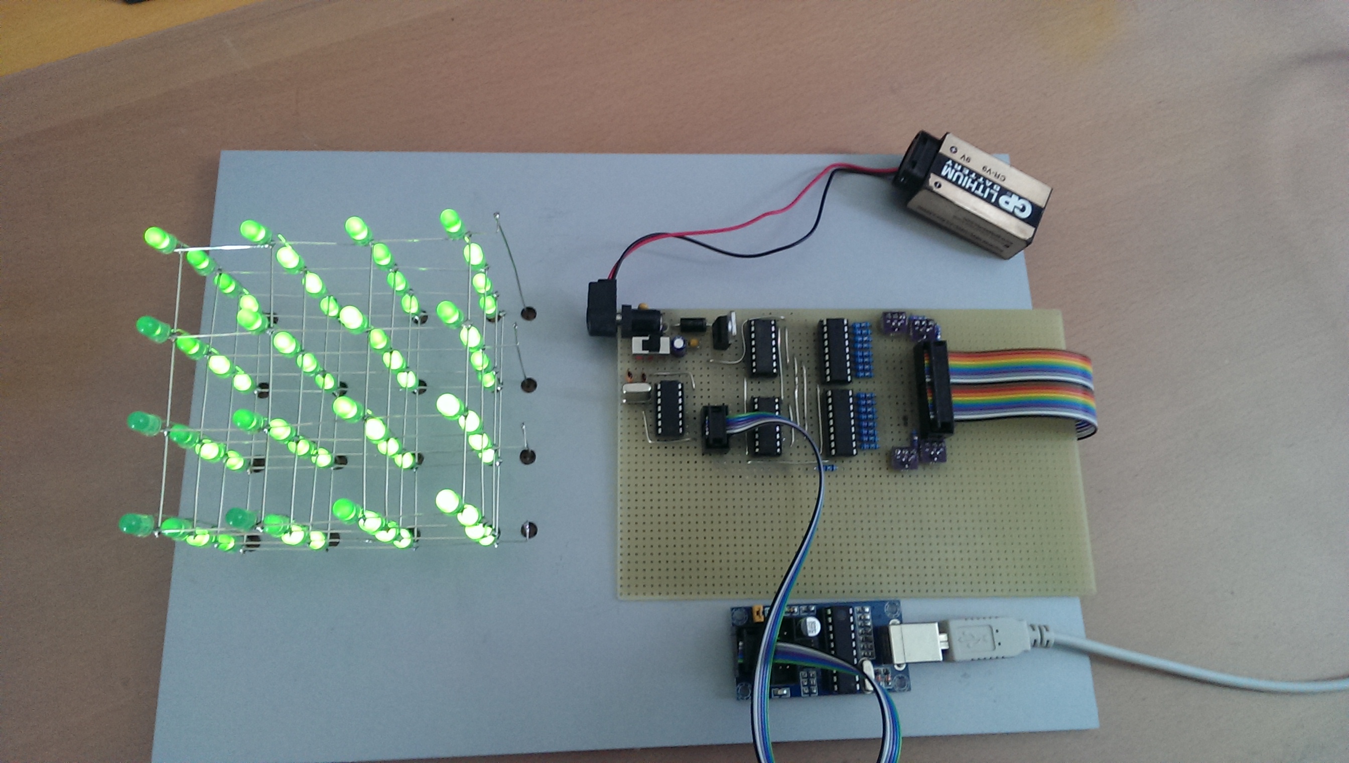

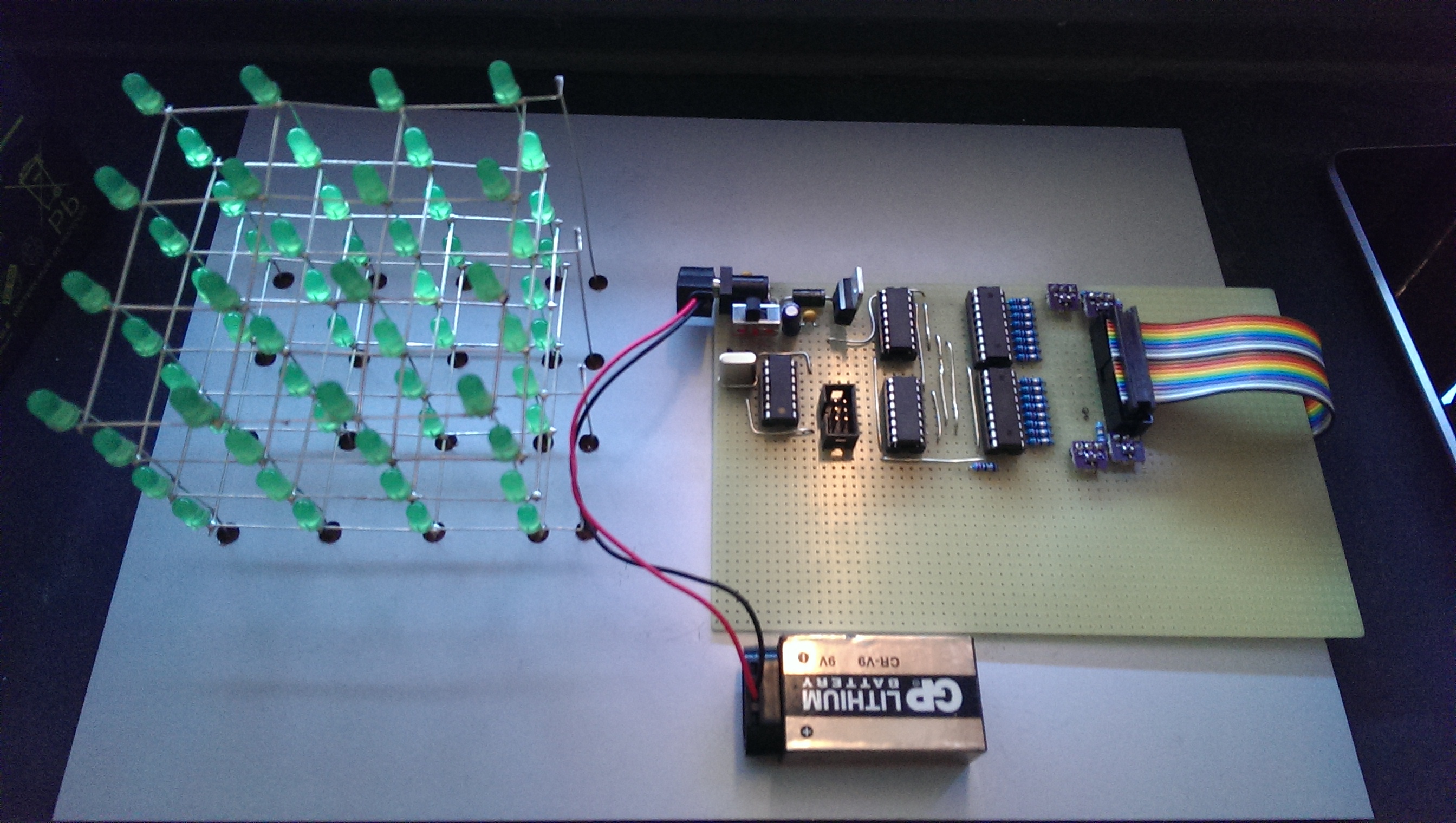

So, ist fertig :D siehe anhang, da ist nen bild^^ Und hier ein video: https://www.youtube.com/watch?v=-NvEV1EV64Y
