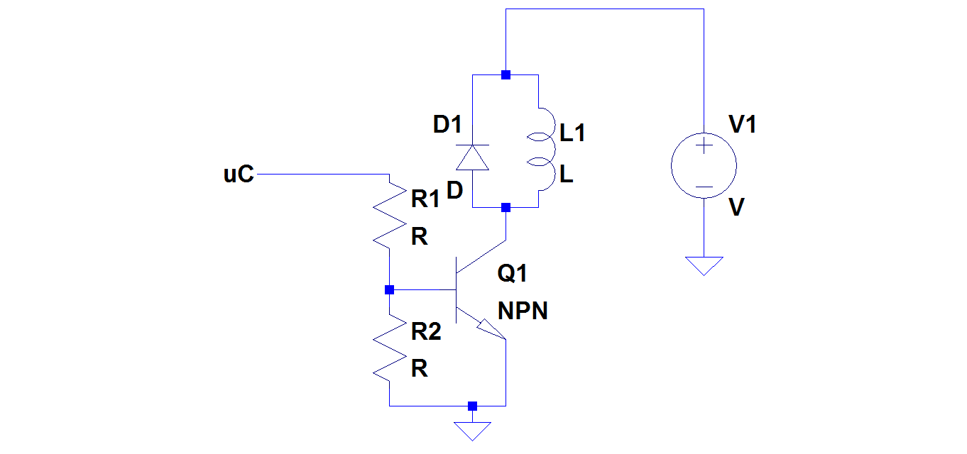

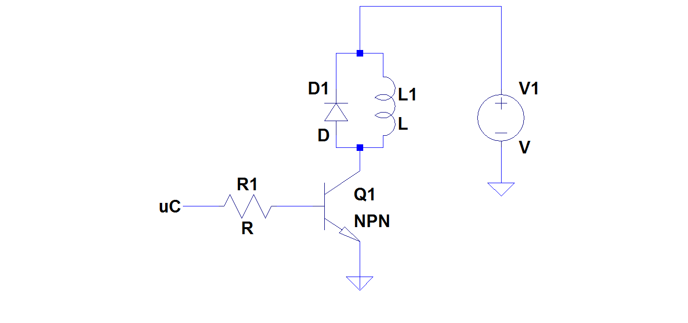

ich will ich einen Relay mit Mikrocontroller und Transistor schalten.
Manchmal sieht man vom uC einen Vorwiderstand an der Basis aber manchmal
auch einen Spannungsteiler wo der Strom 11I ist und der Basisstrom nur
I.
Was wird jetzt eher verwendet und worin liegt da der Vorteil?
MfG

Ich verwende eher die erste Art, hängt aber davon ab, wer treibt.
Der Teiler hat den Vorteil, dass z.B. beim Einschalten, wenn noch nicht
alle Ausgänge konfiguriert wird, sichergestellt ist, dass der Transistor
aus bleibt, vor Allem, wenn das Treiberdevice unkonfigurert einen Pullup
hat (z.B. bei FPGAs ist das manchmal so). Dann könnte es sein, dass im
Grenzbereich der LOW-Pegel des Ausgangs nicht auf LOW ist. Der Teiler
sorgt dafür, dass man sicher unter z.B. 0,2 ... 0,5V bleibt. Meist ist
ein 1:1-Teiler ausreichend.
xyz schrieb:
> Ebenfalls würde mich die Dimensionierung interessieren wenn der
> Transistor in Sättigung geht.
Maximaler Laststrom geteilt durch die minimale Stromverstärkung ergibt
den minimalen Basisstrom. Faktor 3...5 zuschlagen --> Basisstrom.
Basisvorwiderstand = (Steuerspannung -0.7V) / Basisstrom.
Beim Teiler ist die Steuerspannung die geteilte Spannung und der
Basisvorwiderstand ergibt sich aus der Parallelschaltung der
Teilerwiderstände.

#3635337
xyz schrieb:
> Hier würde mich interessieren welche Art eher verwendet wird und wo der
> Vorteil ist.
Welche Art eher verwendet wird weiß ich nicht, ich nutze nach
Möglichkeit immer den Spannungsteiler (relais.png). Vorteil davon ist,
dass die Basis auch dann auf einem definierten Potential klemmt (bei BJT
nicht ganz so wichtig wenn der µC seinen Ausgang auf High-Z (hochohmig)
schaltet.
Vorteil von nur Vorwiderstand (relais2.png) ist schlicht und ergreifend,
dass man halt einen Widerstand spart. Das ist zum einem einfacher
aufzubauen und zum andern, bei entsprechenden Stückzahlen, auch deutlich
preiswerter.

Gast #3638189
Bei solchen Anwendungen bietet sich meist an, einen Transistor mit
integrierten Widerständen zu verwenden. Das spart ein bis zwei Bauteile.
ON hat dazu eine hübsche Application Note, die auch einige der schon
genannten Punkte aufgreift:
http://www.onsemi.com/pub_link/Collateral/AND9129-D.PDF
Meine persönliche Quintessenz daraus: Bei geringen Systemspannungen
<=3.3V beeinträchtigt der "Angstwiderstand" parallel zur BE-Diode die
Performance.
