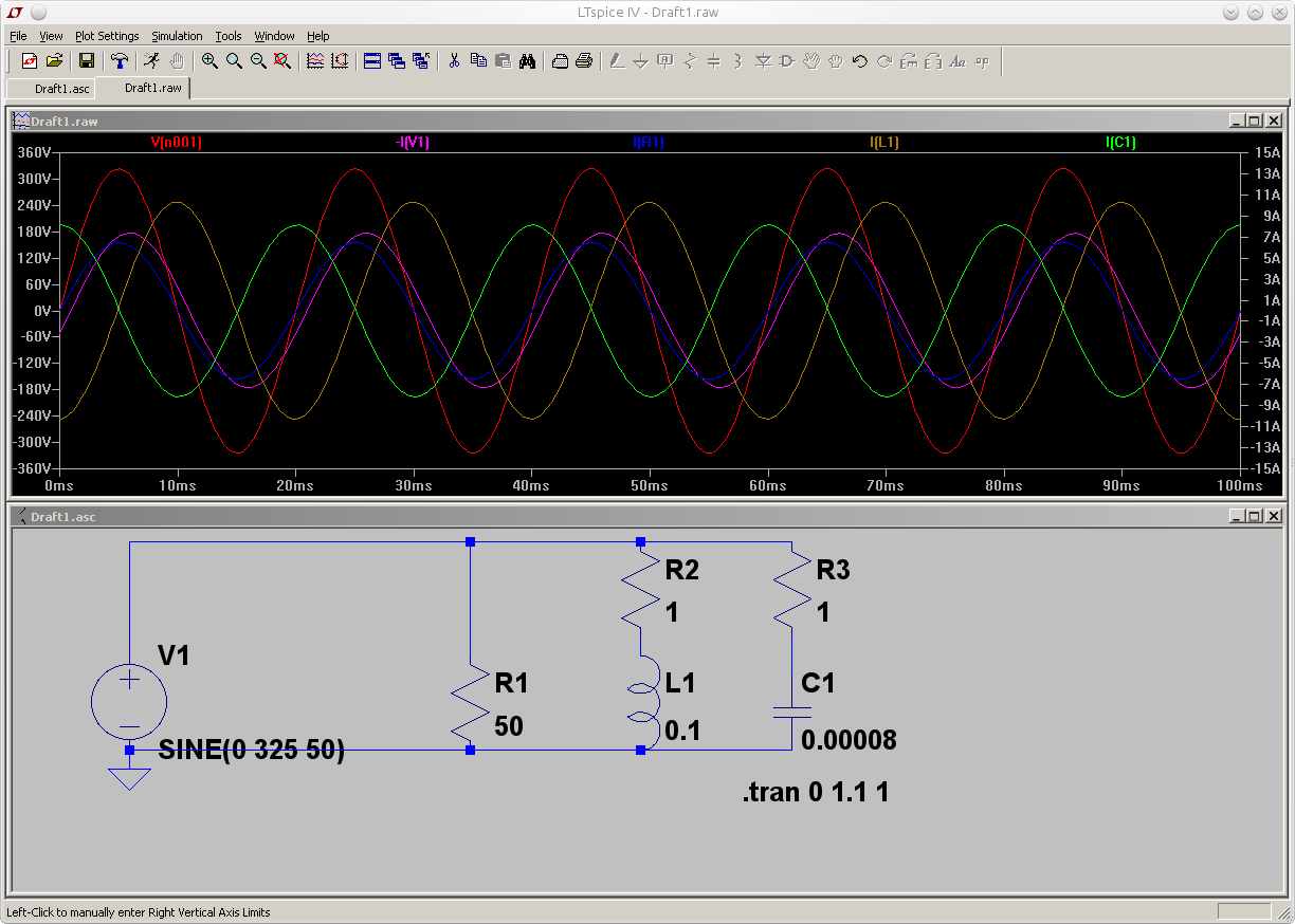

Die Vektoraddition kann man in Spice recht gut sehen.
Da sieht man auch, der Strom den das E-Werk liefert ist geringer als der
Strom duch L1.
Die Industrie bezahlt für den induktiven Blindstrom, den kapazitiven
Blindstrom unserer Energiesparlampen bekommen wir nicht vergütet...
