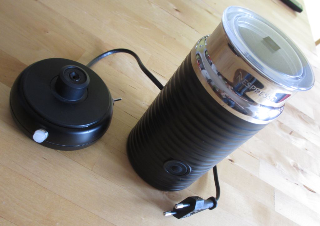

für einen Milchaufschäumer habe ich einen neuen Sockel gebaut, jedoch
möchte ich ein maximal flexibles Kabel anschließen und daher nur einen
Eurostecker verwenden (ohne PE). Ich frage mich jedoch, wie "notwendig"
PE bei einem soclhen Gerät ist - theoretisch besteht natürlich die
Chance, dass L "irgendwie" an das innerere Metallgehäuse des
Milchbehälters kommt, aber das scheint mir äußerst unwahrscheinlich.
Maximal die Heizwicklung als einlaminierter Flächenwendel hätte da
irgednwie das Potential, Unheil zu stiften.
Was sind die euch bekannten Fehlermechanismen, wieso PE bei solchen
"Kleingeräten" unabdingbar ist?
Gruß, Klaus.
Der Fehlermechanismus ist Murphys-Gesetz.
Und glaub mir 230V tun gut weh, dass will man (bei einem
Alltagsgegenstand) nicht riskieren.

Ist es denn ein Umbau eines bestehenden Gerätes oder eine
Neukonstruktion?
Netzspannung? Metallgehäuse?
Nie ohne Schutzleiter.
Ist einfach so.
von Klaus R. (klaus2)
Ist son Nespresso Teil. Habe den Sockel aus der Bodenplatte einer
defekten Nespresso ausgesägt. War ein riesen Aufriss das Ganze (Kauf dir
leiber den Einzelsockel so!) Gehäuse ist ne alte Creme-Dose...sieht aber
sehr gut aus und ich "habe es zu meinem Projekt" gemacht, da gab es kein
zurück :) Ich poste mal ein Bild, gleich.
@Rufus: Ja, ich besorge mir in Kürze mal ein 3x0.5, dann geht das.
Gebote? Was ist das?
Klaus.

Das muss dann aber auch doppelt isoliert sein, so wie ein Schutzklasse 2
Gerät. Das Metallgehäuse erfüllt dann keine Schutzfunktion.
@Klaus: Kauf am Besten ein Gummikabel, das ist auch als 3x 0,5mm² sehr
flexibel. Vielleicht reicht auch ein kleinerer Querschnitt?
So lassen würde ich es auf keinen Fall.
...und eigentlich habe ich ja auch gewusst, was passiert, wenn ich das
frage :) Ich wollte eher sowas wie "du wirst es nich glauben, aber bei
Verwandten habe ich neulich die Kaffeemaschine untersucht und in der
Tat..."
Keine Sorge, ich besorg mir Gummi-Leitung. Ihr solltet euch mal lieber
über dem Sch(m)utzklasse 0 Knebelschalter auslassen :)
Klaus.
Die Platte war an einer (defekten) Maschine fix dran. Die habe ich
rausgesägt und auf eine schwarz lackierte Creme-Dose gesetzt. Die
Zuleitung der Maschine ist zu starr bzw. unhandlich. Die originale
Einzelplatte sieht etwas anders aus...und kaufen kann ja eh jeder :)
