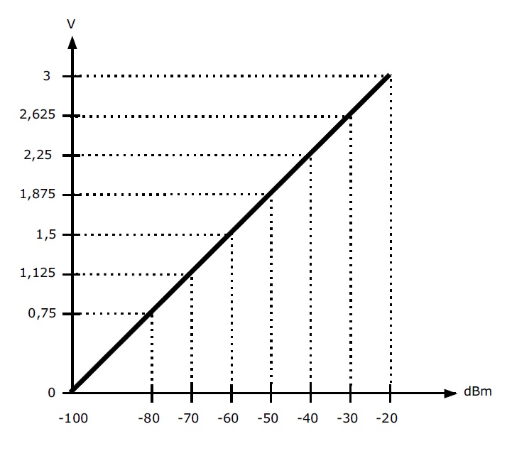

von Andreas S. (goldrausch)
Ich habe hier ein Diagramm und suche die entsprechende Formel dafür.
Ich habe bis jetzt diese Formel aufgestellt: dBm =(V*26,66)-100
Jedoch sieht das ein bisschen konisch aus, wie lautet die Richtige
Formel hierfür ?

Allerdings kann man bei bekanntem Widerstand aus der Leistung dann auch
einen Spannungspegel berechnen:
U = sqrt(P x R)

Geht nicht.
(V)olt ist die Einheit der Spannung, dBm die Einheit des Leistungspegels
also das Leistungsverhältnis von Leistung zu Bezugsleistung. Beides
ineinander umrechnen geht nur für einen genau definierten Widerstand an
dem diese Leistung abfällt.
Andreas S. schrieb:
> dBm =(V*26,66)-100
Stimmt doch, wo ist das Problem?
Dir muss natürlich klar sein, dass weder dein Diagramm noch die Formel
allgemeingültig sind. Sie gehören vermutlich zu einem ganz bestimmten
logarithmischen Verstärker mit einer definierten Eingangsimpendanz.

von 技师 (Gast)
Andreas S. schrieb:
> dBm =(V*26,66)-100
Da solltest du noch mal ein paar Einheiten verteilen. Sonst ist das
Unfug. Mindestens dein V sollte zusammen mit der 26,66 dimensionslos
sein, sonst gibt das ein Problem bei der Subtraktion.

von mahwe (Gast)
db or not db
W.S. schrieb:
> Ähem.. dir ist gewärtig, daß dB... logarithmisch ist, ja?
Klar, was mich ja auch zur Vermutung veranlasst hat, dass das Diagramm
Yalu X. schrieb:
> zu einem ganz bestimmten logarithmischen Verstärker
gehört.
(Nicht nur) bei Analog Devices kann man solche Verstärker kaufen. Da
gibt es sogar etliche mit einer Steigung von 37,5mV/dBm, die exakt zum
geposteten Diagramm passt.
@Andreas:
Falls es tatsächlich um so ein Verstärker-IC geht, würde ich dafür
sorgen, dass nicht nur die Einheiten stimmen, sondern auch der
Datenblattwert von 37,5mV/dBm in der Formel wiederzuerkennen ist:
Edit: Eigentlich sollte man ja dBs nicht multiplizieren und dividieren.
Ich habe das hier getan, weil die Datenblattschreiber das auch tun. Weiß
jemand, wie man so etwas sauber hinschreibt?

von Ralph B. (rberres)
0dbm bezogen auf 600 Ohm entspricht 0,775V ( Nf Gebiet )
0dbm bezogen auf 50 Ohm  entspricht 0,223V ( HF-Gebiet ).
Du must dich also schon entscheiden auf welchen Widerstand du dich
beziehen willst, sonst macht das ganze kein Sinn.
Aber das die Tabelle oben kommt mir so vor, als ist das die
Umsetzkennlinie eines log-Detektor.
Also HF rein Gleichspannung log  raus.
Da muss man dann ins Datenblatt schauen, auf was sich die Eingangsgröße
bezieht.
Ralph Berres
von Plasmon (Gast)
Nur so macht es Sinn. Ginge es um den Zusammenhang
Spannung-Leistungspegel an einem Widerstand (so wie der Betreff
suggeriert), dann wären mehrere Dinge in dem Diagramm völliger Blödsinn:
- der lineare Zusammenhang an sich
- eine Halbierung der Spannung bedeutet eine Abnahme des Pegels um 40 dB
- bei 0 V hat man immer noch -100 dBm

von HST (Gast)
schon interessant, was hier so dikutiert wird.
Die Bildbezeichnung "AGC-Spannung" sagt normalerweise aus, dass in einem
Empfänger/Verstärker eine DC-Regelspannung erzeugt wird. Es könnte
natürlich auch ein genauer logarithmischer Konverter sein.
Damit kann man alle üblichen Zusammenhänge zwischen db,dbm und Spannung
in die Tonne schmeißen. Die gelten hier nicht, da man Äpfel mit Birnen
vergleicht. Daher ist die Fragestellung etwas irreführend.
Die "dbm" der X-Achse sind die in der Empfängertechnik üblichen Angaben
für die Eingangsleistung. Die nur für dieses Diagramm geltende Formel
ergibt somit ein Verhältnis von g=3V/80db oder g=37,5mV/db (nicht dbm).
Das kann man ja nun entsprechend verschieben um auf die Skalierung mit
dbm zu kommen.
Das hat nichts mit der üblichen Pegelrechnung zu tun. Wird so etwas
wirklich in einer Bachelor-Prüfung gefragt?
MfG Horst

von W.S. (Gast)
Da hast du gewiß richtig vermutet. AD8307 und seine Brüder.
Aber es gibt dazu was Grundsätzliches zu sagen: Alle diese
logarithmischen Dekoder (oder wie man das sonst nennen möchte)
transferieren in Wirklichkeit keine Leistung in eine Ausgangsspannung,
sondern sie detektieren eine Eingangs-SPANNUNG und erzeugen dazu eine
Ausgangsspannung. Den Bezug zu einer Eingangsleistung muß man mittels
Lastwiderstand am Eingang herstellen. Wenn ich mich recht erinnere, hat
der AD8307 eine Eingangsimpedanz um und bei 3 kOhm, da muß also noch ein
50 Ohm parallel, damit die Formel gilt.
W.S.
von Uwe (de0508)
Hallo W.S.,
nein AD8307 hat ein Rin = 1100Ω und Rp = 1,4pF.
Da reicht eine parallel Schaltung von 100Ω|110Ω aus, um ein Rin der
gesamt Schaltung von 50Ω zu erhalten.
73, Uwe
