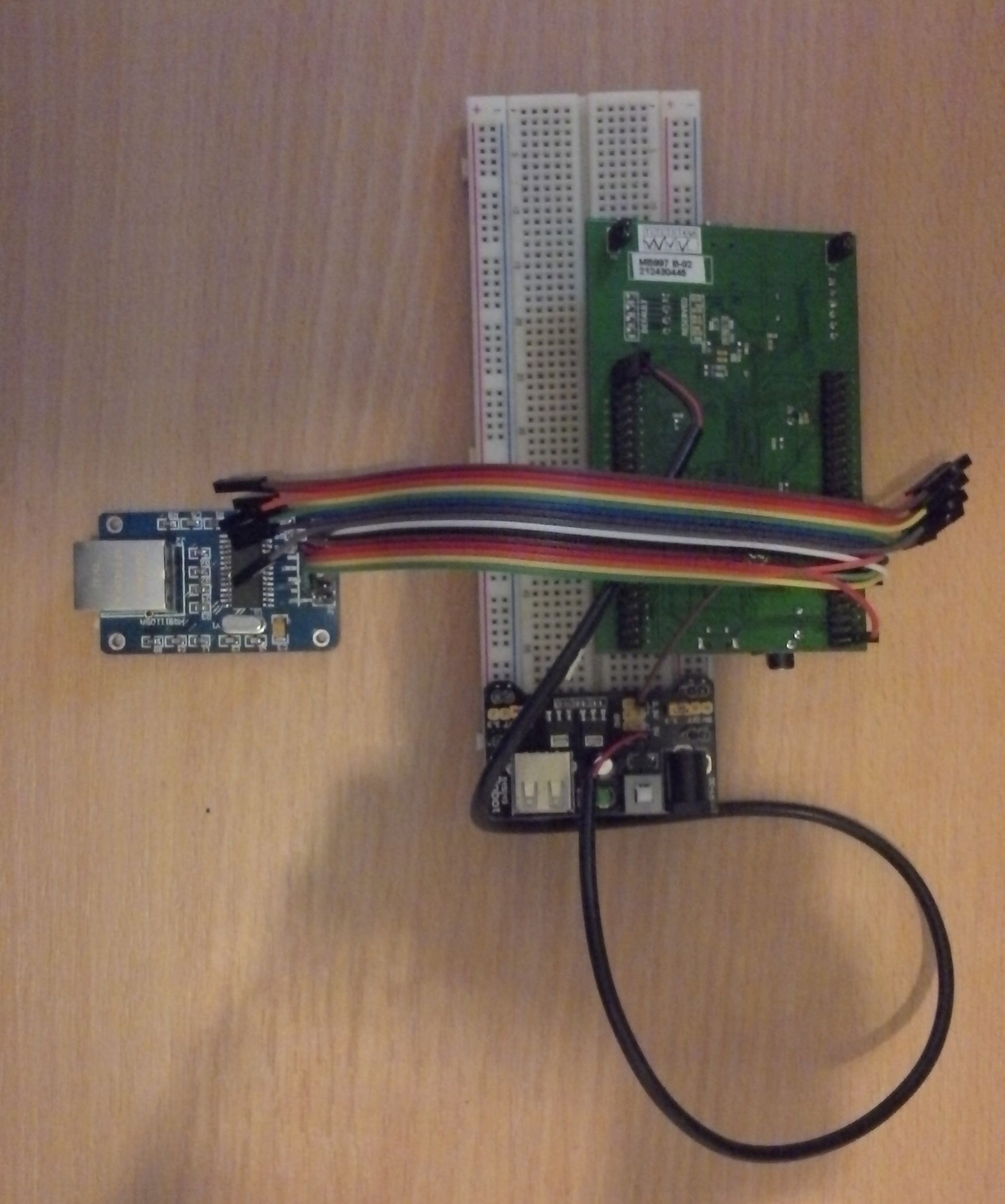

von Sven (Gast)
Zeig doch mal ein Bild vom Aufbau ?
Wie lang sind die Leitungen vom ENC zum Board ?
Gruß Sven
von Sascha W. (sascha-w)
Wo ist der ENC Ethernetmäßig angeschlossen ? Mal ein anderes Gerät /
Kabel getestet.
Wenn der LINK nach einem Trennen des LAN-Kabels wieder kommt, kann ein
Fehler in der Software so ziemlich ausgeschlossen werden, denn an der
Konfiguration des ENC wird ja im Laufenden Betrieb nichts mehr geändert.
Sascha
von Klaus L. (keyel80)
Hier ein Bild des Aufbaus. Ich nutze DuPont-Jumperkabel zur Verbindung
der Komponenten. Ein Breadboard-Power-Supply erzeugt 3,3V, das
seinerseits von der Discovery-5V-Schiene versorgt wird. Sicherlich
entspricht das keiner EMV-Norm, aber ein Fehler in der Software oder dem
SPI vermute ich wie Sascha auch nicht...

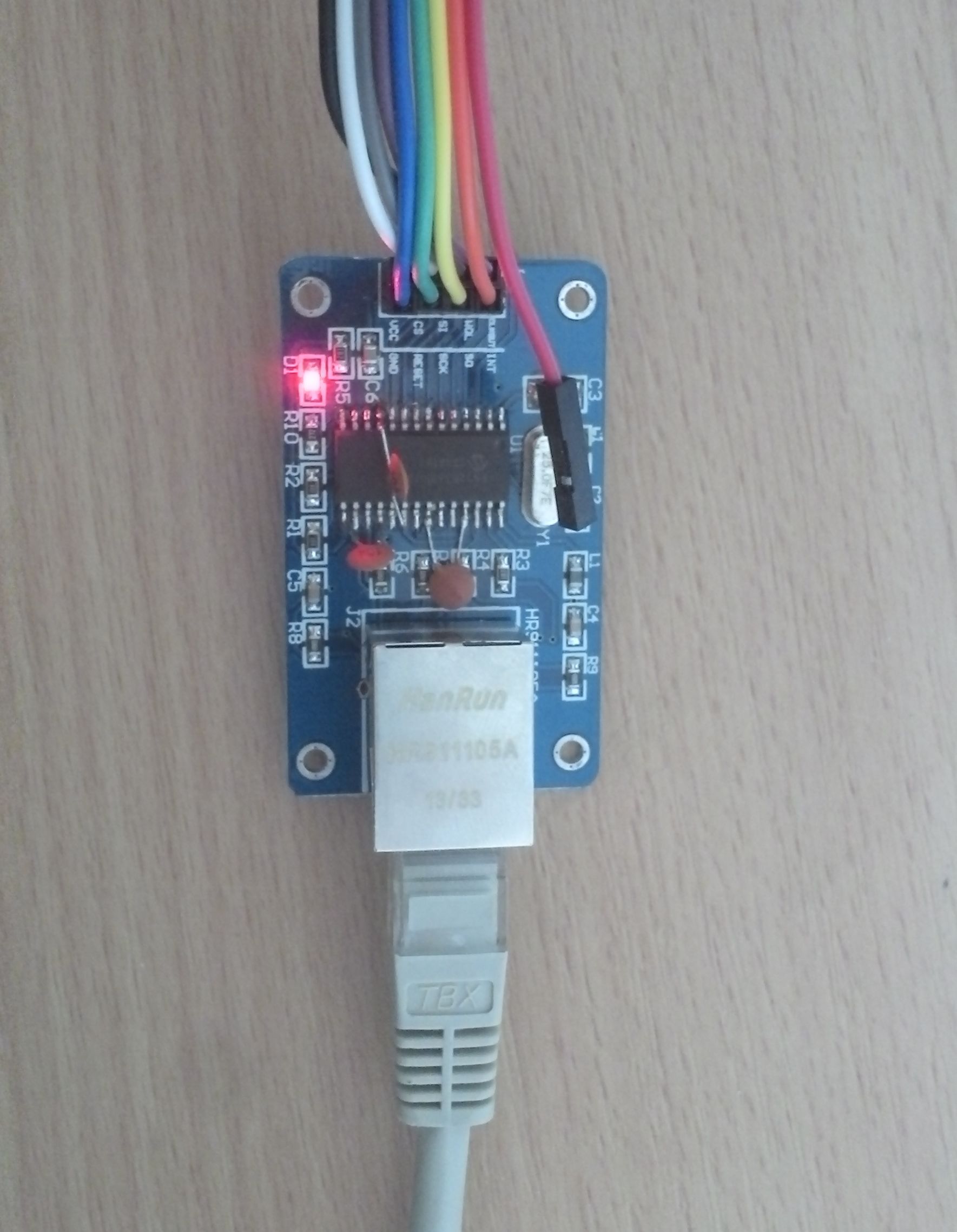

Mir ist bei der Inspektion der ENC-Platine aufgefallen, dass ein Pin
evtl schlecht gelötet ist. Ich habe mir Philipps Kommentar als Anreiz
genommen und mir einen Pack mit bedrahteten 100nF-Kondensatoren
bestellt. Wenn ich versuche, die C's anzulöten, werde ich auch mal jeden
einzelnen Pin nachlöten. Ich berichte dann an dieser Stelle weiter.

Heute morgen habe ich mich dann an die Operation "Nachlöten und drei
Block-Kondensatoren anbringen" gemacht...und wohl erfolgreich
abgeschlossen! Ein Beweisfoto seht ihr im Anhang. Auch nach 30 Minuten
reagiert der ENC28J60 noch auf Pings und verliert den Link nicht.
Waaaahnsinn!!!
Leute, ich danke Euch für Eure Tipps und insbesondere auch Philipp L.,
der mich mit seinem Kommentar zum Löten ermutigt hat!
