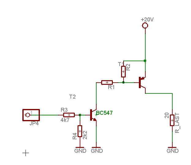

von MaWin (Gast)
Maddin schrieb:
> LED ist ein Segment einer 7-Segmentanzeige, die 20mA bei ca. 7,5V
> benötigt.
Wieso ommst dudann auf die wahnsinnige Idee, sie ohne Vorwiderstand  an
7.5V zu legen ?
LEDs sind keine Glühlampen.
LEDs brauchen einen definierten Strom, uz erreichen durch einen
Vorwiderstand an einer höheren Spannung.
 +12V
 220R
 LED
 GND
Und wenn du nur die positive Leitung schalten kannst,
 +12V
  |E
-|< BC557
 220R
 LED
 GND
Bloss braucht der PNP Transistor BC557 eine Spannung von 12V um ein- und
ausgeschaltet zu werden, daher wird ein zusätzlicher NPN benötigt
     +12V
    2k2 |
     |  |E
     +-|< BC557
    10k 220R
BC547|  |
-1k-|< LED
     |E |
     GND
Einfacher geht es mit Source Treibern wie UDN2981
       +12V
uC --|UDN2981|--220R--LED-- GND
        GND

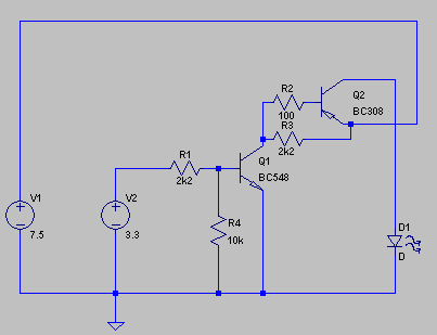

von Maddin (Gast)
Okay vielen Dank für die Antworten.
MaWin, ich hab deine Schaltung so aufgebaut. Nur mit den Transistoren
BC548, BC308.
Nun ist es aber egal, was ich an die Basis des NPN hänge. Ob 3,3V, GND
oder anfassen. Die LED leuchtet. Doof, wenn man sie mit 'nem GPIO
einschalten möchte.
Noch mal zur Problemstellung: Ich möchte mit den 3,3V des GPIO
(Raspberry Pi) eine 7-Segmentanzeige
(https://www.kingbrightusa.com/images/catalog/spec/SA23-11SRWA.pdf)
ansteuern. Da die Segmente sich einen gemeinsamen GND teilen, muss ich
den Plus Pol eines jeden Segments schalten. Ich habe auch nur 7,5V zur
Verfügung, wenn ich nicht ein neues Netzteil kaufen will. Das muss doch
auch so gehen. Die LED leuchtet so ab 6V (20mA).

von Maddin (Gast)
So habe ich es jetzt...
Was ist daran falsch?

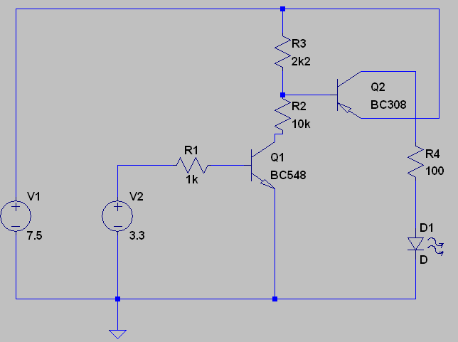

von Maddin (Gast)
Falsches Bild... SO:
von johnny (Gast)
Was tut denn R3 in dieser Schaltung?
von johnny (Gast)
Huch, zu langsam:-)

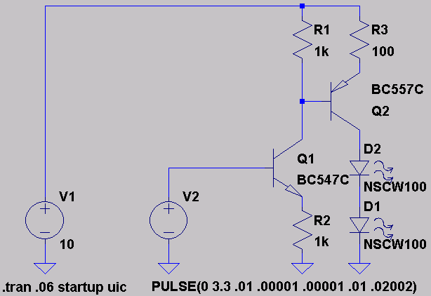

von Helge A. (besupreme)
So brauchst du die wenigsten diskreten Bauteile und bist variabel in der
Betriebsspannung (9V - 15V).
Schau dir in der Simulation mal an, wie sich die Spannungen an Kollektor
und Emitter des pnp verhalten, wenn du die Eingangsspannung veränderst.

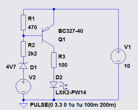

von HildeK (Gast)
Harald Wilhelms schrieb:
> Dann brauchst Du die schon beschriebene NPN/PNP-Schaltung.
>> Dennoch finde ich die Schaltung so ziemlich aufwendig...
> Einfacher gehts nicht.
Wenn die Versorgungsspannung einen festen Wert hat, geht es natürlich
auch einfacher. Zwei Widerstände plus eine Z-Diode an die Basis des PNP.
von Harald W. (wilhelms)
ACK.Da ist aber die Dimensionierung der Z-Diode nicht ganz einfach
und Z-Dioden sind inzwischen auch schwerer erhältlich.
Gruss
Harald

Helge, deine Schaltung funktioniert in der Simulation, zeigt aber das
gleiche Verhalten wie die vorherige. Es ist egal, ob ich 3,3V oder GND
auf die Basis des NPN gebe...

von MaWin (Gast)
So ziemlich alles.
Schon deutlich besser. So hatte ich sie aufgemalt. BC308 ist ok.
ABER: Ich habe 220 Ohm angegeben, berechnet für 12V.
Du hast immer noch 7.5V, die reichen nicht.
Nimm 12V und 220 Ohm, oder 10V und 100 Ohm..
Dann funktioniert die Schaltung.
Sorgt dafür, daß T2 sicher ausschaltet. Man kann auch 10k nehmen. Oder
100k.
Grundlagen, Kinders, Grundlagen.
von HildeK (Gast)
Maddin schrieb:
> Hilde, kannst du mir vielleicht erläutern, wie du das meinst?
HildeK bitte!
Im Anhang findest du so eine Lösung. Muss aber zumindest mit der
Zenerspannung an die Versorgungsspannung angepasst werden.

Maddin schrieb:
> Es ist egal, ob ich 3,3V oder GND auf die Basis des NPN gebe...
Dann miss doch mal direkt am Transistor die Spannung zwischen
Emitter und Basis. Ich vermute, Du hast einen Schaltfehler gemacht.
Gruss
Harald
> Kann das irgendwas mit der internen Verschalung des GPIO zu tun haben?
> Oder liegt es gar am Steck-Board auf dem ich das ganze aufbaue?
Dann hilft nur eins: Vergleiche die in der Simulation errechneten
Spannungen mit denen in dem realen Aufbau. Die Spannungen über R1 und
über R2 sind dabei zuerst interessant: eingeschaltet ca. 2-2,8V,
ausgeschaltet <0,5V. Paßt das nit, ist entweder ein Transistor
fehlerhaft oder aus deinem GPIO kommt kein brauchbares Signal.
Auf dem Steckbrett kann man sich auch Fehler einhandeln, wenn einer der
Kontakte schlecht ist. Aber das ist eher selten.
