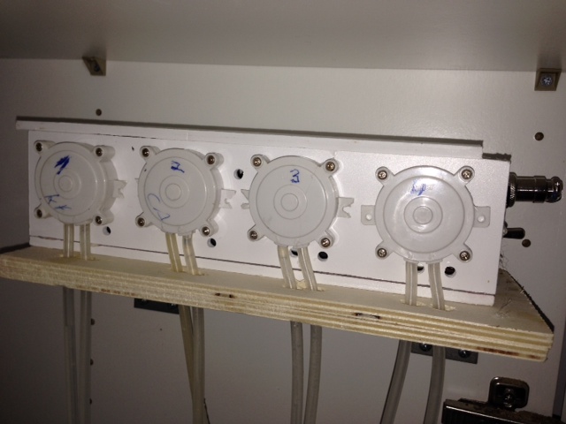

Mein Projekt: 4fach Dosierpumpe mit Arduino Steuerung-
Ich fang mal kurz mit meinem Projektaufbau an:
1) Ansteuerung über einen Arduino (4x PWM)
2) Hinter jedem PWM AUsgang habe ich einen Optokoppler 4n35 (mit 280 ohm
Vorwiderstand)an PIN 1 und und GND an PIN 2. PIN 3 bleibt leer
3) Auf der AUsgangsseite: PIN 6 bleibt leer. AN PIN 5 führe ich ein 5V
Signal zu. An PIN 4 steckt das Steuersignal, welches an das Motorshield
führt.
4) Als Motorshield nutze ich dieses:
http://schmelle2.de/wp/arduino/shields/jumping-ball , basiert auf einem
MOSFET IRLIZ 44N.
5) Betriebsspannung am Motorshield ist 24V.
6) Mittels diesem Teil
http://www.ebay.de/itm/121304926751?ssPageName=STRK:MEWNX:IT&_trksid=p3984.m1439.l2648
krieg ich aus den 24V die 5V Spannung für Punkt 3)
7) Diese Motoren (DOsierpumpen nutze ich)
http://www.ebay.de/itm/24V-Schlauchpumpe-Dosierpumpe-Peristaltikpumpe-2-4-l-h-incl-Silikonschlauch-/350878367970?pt=Pumpen&hash=item51b1fb00e2
24V, ca 70mA

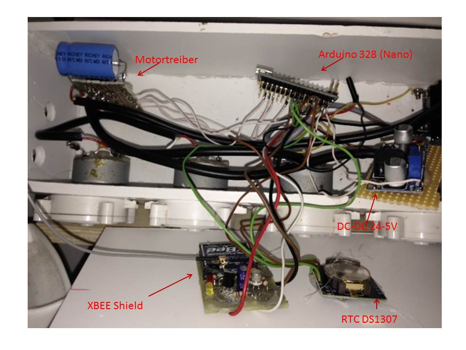

Kurz ein paar Erläuterungen: Ich habe die PUmpe ursprünglich ohne
Optokoppler geplant. Leider habe ich beim Einschalten der PUmpen immer
wieder AUsfälle an meinem Arduino erlebt. (Absturz). Da Beim Schalten
von Motoren hohe STröme fließen ließ sich das ja auf grund des
gemeinsamen GND Signals ganz leicht darauf zurückführen.

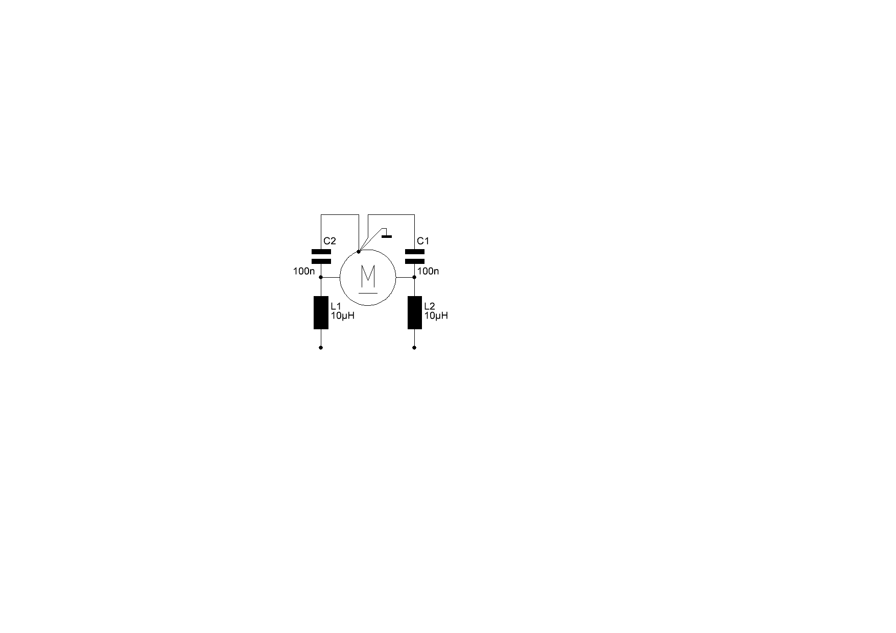

ALso habe ich die Motoren versucht zu entstören:
http://www.google.de/imgres?imgurl=http%3A%2F%2Fwww.modellbau-weissensee.de%2Ftechnik%2Fbilder%2Fspeed_entstoerung.gif&imgrefurl=http%3A%2F%2Fwww.modellbau-weissensee.de%2Ftechnik%2Fseiten%2Fmotorentstoerung.htm&h=232&w=170&tbnid=ZxdHj5Qr5FJR4M%3A&zoom=1&docid=Hxi0PPy0X70JLM&ei=FFBCU_OhHKv9ygO5uYCIBg&tbm=isch&client=firefox-a&iact=rc&dur=554&page=1&start=0&ndsp=25&ved=0CFsQrQMwAQ
Trotzdem immer noch die Abstürze. Also habe ich mich entschieden, es mit
einem Optokoppler zu probieren und somit zwei galvanisch getrennte
Stromkreise zu nutzen.
Leider habe ich immer noch das Problem, dass wenn ein Motor anspringt,
sofort der ARduino abschmiert. Das habe ich mit anderen Motoren leider
nicht erlebt. Daher bin ich nun hier im Forum angemeldet, in der
Hoffnung dass ihr mir irgendwie helfenkönnt. Wenn noch Details fehlen,
gerne fragen. Ich versuche alles zu liefern was ich hab ;)
Besten Gruß und Danke

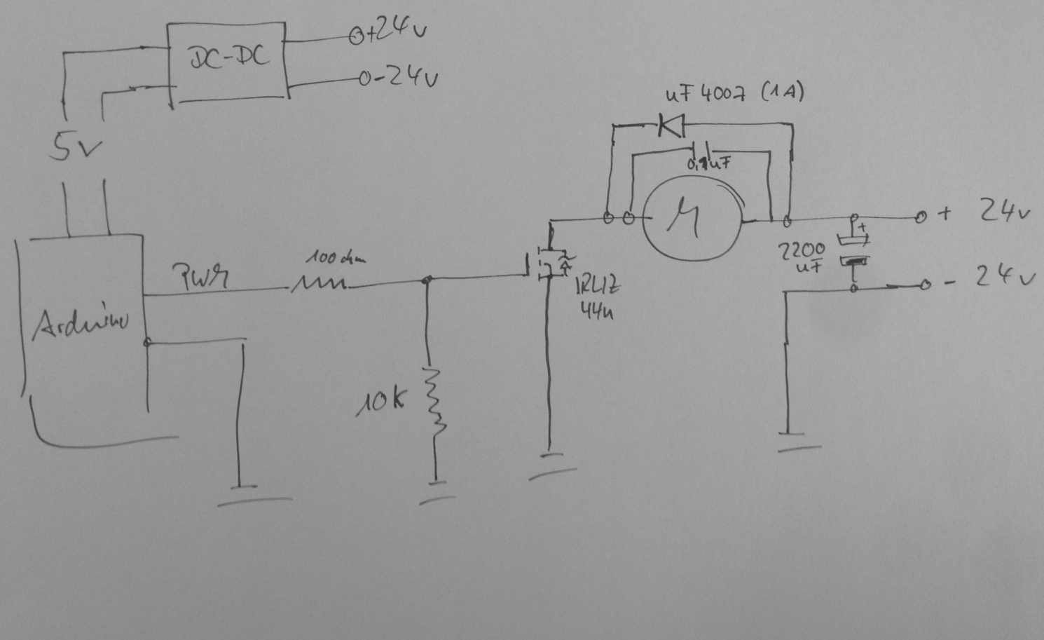

von Thorsten D. (thorsten_1976)

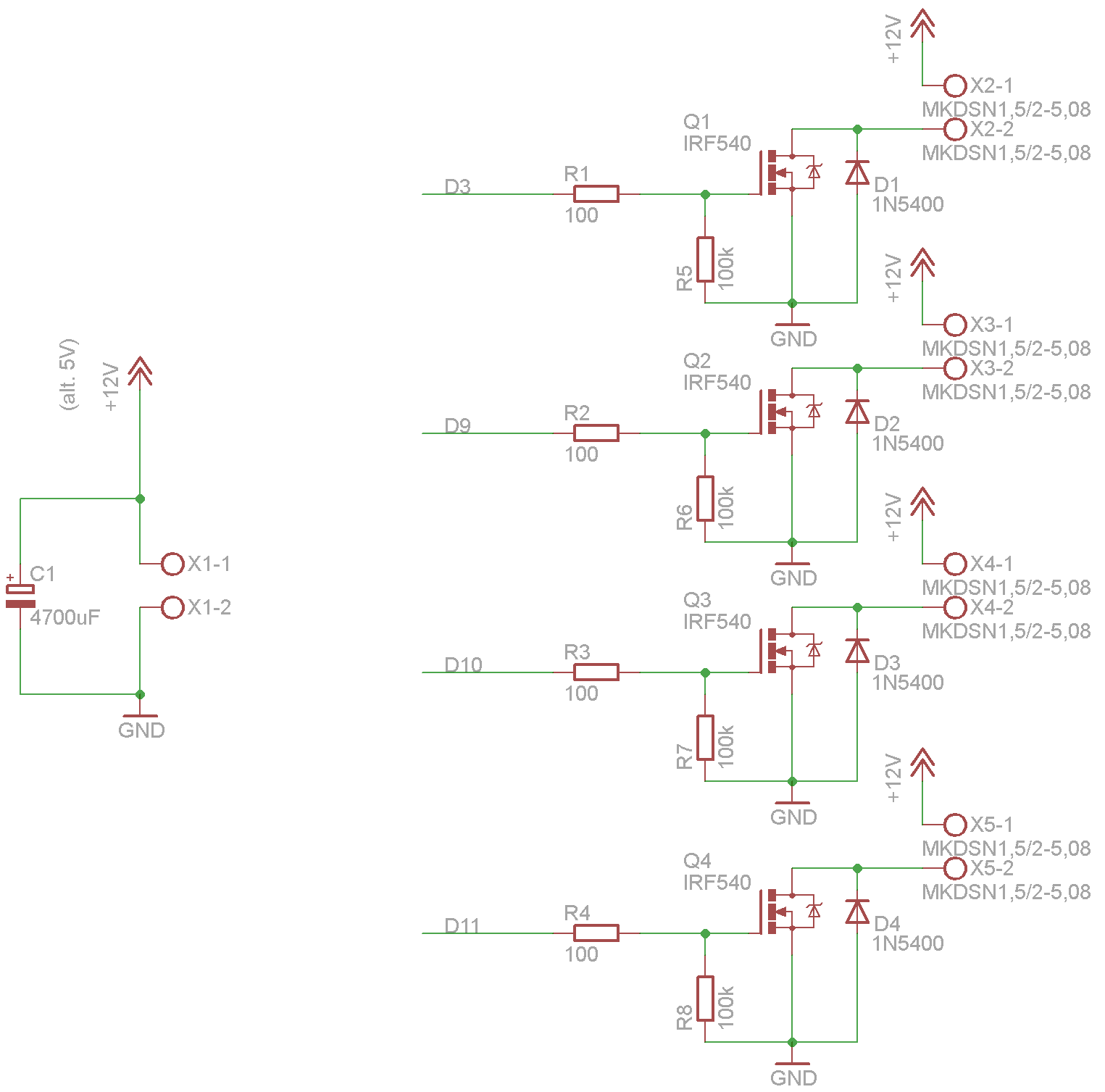

anbei der Schaltplan:
- statt dem IRF540 wurde wie gesagt der IRLIZ verwendet
- Durchlaufdiode natürlich vorhanden
- wird statt12v mit 24v betrieben
- Mein Elko hat übrigen nur eine Kapazität von 2200uF, dafür ist er bis
30V belastbar.
Was den Anlaufstrom betrifft: das Zehnfache wären 700 mA. Da müsste ich
locker mit meinem Netzteil hinkommen. Ich lasse NIE zwei MOtoren
parallel anlaufen.
Zwei Dinge die mir übrigens noch aufgefallen sind:
1) das PWM Signal wird über den Optokoppler nicht richtig übertragen.
Letztendlich kann ich nur HIGH oder LOW schalten.
2) Das Netzteil liefert ca 27V. Aber so wie ich das sehe sind alle
Bauteile dafür ausgelegt, zumal ich das Problem bei 12V ebenfalls hatte.
Bisher alles sehr ernüchternt - muss ich wohl die STeuerung noch mal
auseinanderbauen :(
Spätestens mit den Optokopplern dürfte doch eigentlich (Selbst wenn das
Motorshield nicht korrekt ist oder sehr hoher Laststrom erzeugt wird)
kein Einfluss auf den Arduino passieren?????? Das ist eigentlich das,
was ich nicht verstehe!

von Max H. (hartl192)
Thorsten Drücker schrieb:
> Arduino und Motoren haben keine gemeinsame Masse. Wie beschrieben nutze
> ich dazu einen OPtokoppler.
Auf diesem sehe ich keine Optokoppler. Wie hast du diese Verschalten?
P.S. Bitte kein Prosa Schaltplan.

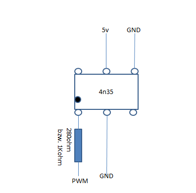

im Anhang eine Skizze der OK Schaltung.
Einen kompletten Schaltplan habe ich leider nicht.
Wie oben beschrieben: 5v Signal liegt am Optokoppler an, am Emitter
führt das SIgnal zur Motortreiber (siehe Schaltplan oben, D3, D9, D10
oder D11)
Für mich steht eigentlich nicht die Motorschaltung im Raum, die
funktioniert weil ich sie schon mit diversen anderen Motoren getestet
hatte. Und selbst wenn nicht - wie können technische Probleme auf den
ARduino umschlagen, wenn beide Stomkreise voneinander getrennt sind??
Hier muss doch ein Problem mit entweder dem Optokoppler oder ein Masse
Problem vorliegen?
Die Masse habe ich mit einem Multimeter geprüft - keinerlei Anschlag
wenn ich die Masse beider Stromkreise verbinde. ALso sollte eigentlich
alles in Ordnung sein...oder?
VG
Wenn der Optokoppler wirklich zwischen +5V und GND ist, macht er einen
Kurzschluss.
Dann hilft nur eines: Zeichnen. Wenn du keinen Schaltplaneditor hast,
geht es auch mit Stift und Papier.
Das kann man ohne vollständigen Schaltplan nicht sagen.

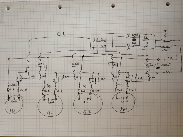

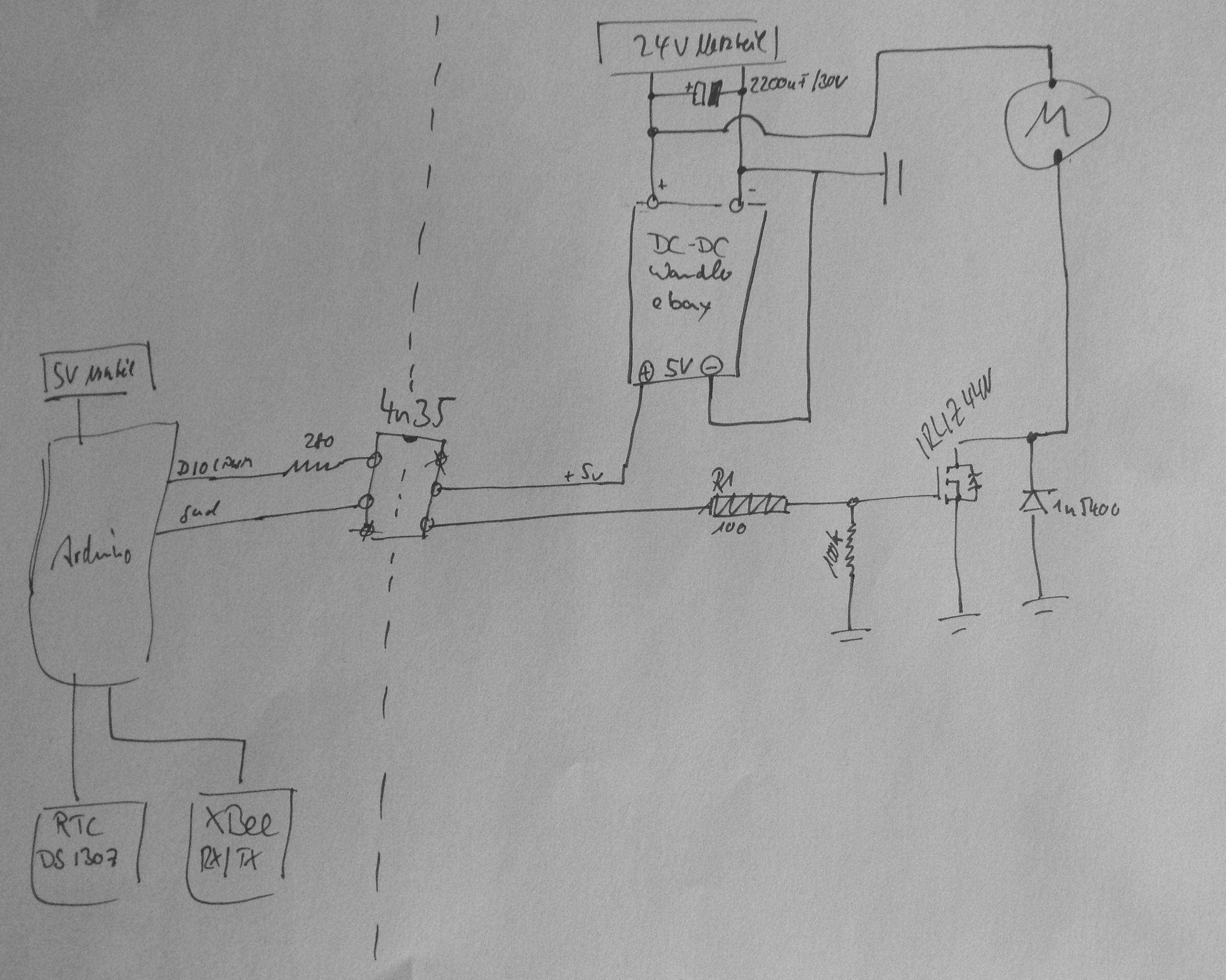

per Hand geht grad mal am schnellsten - mit Eagle ist für das kleine
Ding nicht notwendig.
Hoffe es ist leserlich und ich habe keinen Fehler eingezeichnet!
Beste Grüße
THorsten
von Dietrich L. (dietrichl)
Aber die Freilaufdiode ist immer noch falsch: die gehört parallel zum
Motor und nicht parallel zum MOSFET.
Gruß Dietrich

von Udo S. (urschmitt)
Das heisst du hast ein eigenes 5V Netzteil für den Arduino und ein 24V
Netzteil für die Motoren?
Und nur die Optokoppler Verbindung vom Arduino zu dem Leistungsteil?
Der DC/DC Wandler mit 5V Ausgang versorgt jetzt nicht zufällig den
Arduino? Der Arduino hat ein separates 5V Netzteil?
genau - der Arduino hat ein eigenes Netzteil.
SOllte eigentlich 100% galvanisch getrennt sein.
von Arsenico (Gast)
Das ist ja eine brute force Ansteuerung eines Mosfets !
von Falk B. (falk)
@ Thorsten Drücker (thorsten_1976)
Doch. Der Irrglaube, mit einem popeligen Optokoppler ala 4N35 eine
MOSFET auch nur ANSATZWEISE gescheit ansteuern zu können.
Wer zieht das Gate auf 5V? Der Optokoppler mit schlaffen ~7mA (CTR 50%
oder so).
Wer zieht das Gate wieder auf 0V? Ein 100k Widerstand! Bei angenommenen
1nF Eingangskapazität sind das schlaffe 100us Zeitkonstante, wegen der
Plateauphase beim MOSFET sind das vielleicht 200-500us. Aua.
Im einfachsten Fall läßt man den Angsoptokoppler weg und steuer den Logi
Level MOSFET direkt per Arduino an. Das geht sehr gut und ist auch
sicher, wenn gleich nicht idiotensicher.
von Helge A. (besupreme)
Jo. 100k -> 10k ändern ist sinnvoll. Daß jetzt immer noch der uC
aussteigt, dürfte eher am Aufbau liegen. Also die Anordnung der Drähte
mal darauf optimieren, daß Strom-rein und Strom-raus parallel geführt
wird. Notfalls mit zweiadriger Leitung statt Einzeladern.
Und mach die 1N5400 aus der falschen Stelle raus und stattdessen
zwischen 12V und Ausgang. Noch besser wäre eine UF4007 oder irgendeine
Schottkydiode.

von Falk B. (falk)
>das Problem ist, dass ich ja auch ohne Optokoppler die Probleme hatte,
>dass der Arduino aussteigt. Ich habe übrigens auch schon mit dem
>Adafruit Motorshield (http://www.adafruit.com/products/81) getestet und
>das hat auch nicht geklappt.
Dann liegt dein Problem woanders. Netzteil bricht ein, ungünstige
Masseverbindungen, Wackelkontakte, etc.
> Komischerweise habe ich die Probleme nur
>mit diesem Motor da hier deutlich mehr Kraft als bei den anderen Pumpen
>die ich tetstet habe, verwendet werden muss.
Also scheint es mit höheren Strömen zusammenzuhängen.
Poste ein Bild von deinem Aufbau unter Beachtung der Bildformate.
> An welcher Stelle genau meinst Du?
Versuche, den bei deinem Plan eingezeichneten 100k Widerstand auf 10k zu
ändern. Das ist der zwischen Gate und Masse.
Es ist notwendig, daß stromführende Kreise nur wenig Luft umschließen.
Daher statt irgendwelcher Einzeldrähte immer zweiadrige Leitungen zu den
Motoren sowie zwischen 24V-Versorgung und Schaltplatine bzw. Steckbrett.
>> Schottkydiode.
> Meinst Du direkt an den Pumpen?
Auf der Platine mit den Transistoren. Da enden ja die 2-adrigen Kabel
von deinen Pumpen, oder? Die 4700uF können dann Transienten auffangen,
die beim Ausschalten entstehen. Mit den langsamen 1N5400 ist da wenig
geholfen, die haben je nach Hersteller eine hohe Schaltzeit und eine
hohe Eigenkapazität. Solche Dioden sind eher für normale Gleichrichter
geeignet.
Alles klar, werde
1) mir dann mal 4 von den uf4007 bestellen und diese auf Platinenseite
zwischen die beiden Motorpole löten. Die aktuellen Dioden werde ich
auslöten. Was ist sinnvoller: DIode direkt am Motor oder direkt an der
Platine wo der Motor angeschlossen wird?
2) die ganzen Kabel austauschen - mit 0.8mm Querschnitt dürfte passen
oder? Ich glaube sogar, dass ich aktuell nen recht dünnen Querschnitt
nutze
3) den 100k durch einen 10k Widerstand ersetzen
offene Fragen:
1) Was mach ich mit dem Optokoppler? Besser direkt aus der Schaltung
raus und direkt mit dem Arduino ansteuern?
2) Reicht ein ELKO mit 2200 uF oder sollte es besser einer mit 4700uF
sein?
Meine vorhandenen mit 4700uF können nur bis 16v, da ist mir leider schon
einer geplatzt da ich nicht drauf geachtet habe.
3) Eine Frage noch zur Entstörung der Motoren
(http://www.modellbau-weissensee.de/technik/seiten/motorentstoerung.htm):
Ich habe bisher nur einen 0.1uF Kondensator zwischen die beiden
Motorpole gelötet. WIe im Link gezeigt konnte ich keine KOndensatoren
von jedem Pol an das Motorgehäuse löten, da der Zinn nicht hält. Ist das
notwendig und wenn ja, habt ihr einen Tipp zum Löten? Ist 0.1uF
ausreichend?
4) Wenn ich eh die Schaltung umbauen muss: Könnt ihr mit einen anderen
MOSFET empfehlen oder fahre ich mit dem schon ganz gut?
Wenn ich dann noch Probleme habe, werde ich mal den Aufbau
fotografieren.
Im Anhang zunächst noch mal ein Update vom Schaltplan.
Besten Dank schon mal
Thorsten
Die Freilaufdiode ist verpolt. So hast du einen schönen Kurzschluss,
wenn der FET schaltet.
oops - hast Recht...hab ich bei mir korrigiert (Werd aber nicht erneut
den Schaltplan hochladen)
von Falk B. (falk)
Unsinn. Bei einem Einquadratensteller reicht EINE Freilaufdiode, wenn
man sie nicht verpolt ;-)
Motoransteuerung mit PWM
Platine.
>oder?
Reicht für 70mA locker.
Ist nicht wesentlich, wenn der Arduino den MOSFEt direkt ansteuert.
Ja.
Ja.
>sein?
Nicht nötig.
Logisch. Bei 24V Betriebsspannung nimmt man einen 35V Typen.
>Motorpole gelötet.
Falsch. Das geht bei PWM nicht.
>ausreichend?
Weglassen!
Der ist OK.
die Dioden sind eingetroffen.
habe mir direkt ne neue Platine auf lochraster gelötet, das ganze an
einen Arduino Nano gelötet.
Als Widerstände habe ich nen 150ohm und 10kOhm genommen.
Diode wie oben empfohlen.
2200uF ELko (35v) sowie die IRLIZ.
Optokoppler habe ich entfernt.
RTC und XBEE hängen noch mit dran.
Alle Komponenten haben natürlich ein gemeinsames GND.
Es ist besser geworden als vorher aber leider habe ich immer noch
Probleme.
Was mir vor allem auffällt, ist dass Motor 1 deutlich stabiler läuft als
Motor 4.
Was kann ich denn noch machen? PWM Softanlauf? Wie soll der denn dann
starten? In der Regel bewegt sich der Motor erst ab einem gewissen PWM
Wert.
Soll ich also mit 0,1,2,....255 laufen lassen oder dann ab dem PWM Wert,
wo der Motor sich dreht (100,101,102,....255).
Wie schnell darf die Schleife ablaufen? Alles in 1-2 Sekunden um von 0
auf 255 durchzustarten?
Obs was bringt.......
So langsam verzweifel ich - dachte echt die Diode bringt mich hier
weiter.
VG
Thorsten
PS:
> Kasten erden !
Das Gehäuse ist aus Hartschaum/PVC. ICh denke, da kann man nichts erden
oder? Das Zeug leitet ja null.
von Markus (Gast)
Foto vom Aufbau und ein Schaltplan genauso wie es jetzt aufgebaut ist.
Dann kann man vielleicht helfen.
von dolf (Gast)
nun ja ich würde den motor entstören.
mit zwei keramikkondensatoren und zwei 10µh drosseln direkt am motor.
so wurde das bei leistungsstarken motoren im modell gemacht.
die störung ist immer unmittelbar beim verursacher zu bekämpfen!
Hallo dolf,
weiter oben wurde mir zwar gesagt, dass es nicht nötig ist aber aktuell
versuche ich alles was ggfs helfen "könnte".
Hast Du einen tipp wie ich die Kondensatoren am Motorgehäuse anlöten
kann?
Beim letzten Versuch hat der Lötzinn nicht gehalten. Oder gibt es einen
bestimmten Punkt am Gehäuse, an dem ich das anlöten muss?
Bzgl. der Drosseln: Laufen die gegen Masse?
Reichen solche (mit 680mA)?
http://www.ebay.de/itm/5x-Drosselspule-Drossel-SMCC-10uH-680mA-0-35-St-/160954497183?pt=Bauteile&hash=item2579a2b89f
VG
Thorsten

von Thorsten (Gast)
HAllo,
um das Thema sachgemäß abzuschließen:
Ich habe die oben empfohlenen Drosseln erhalten und eingelötet. Seit dem
läuft die Steuerun 99% perfekt. Ich vermute, das Funkstörungen Einfluss
auf meine RTC oder das XBEE Modul genommen haben und damit den Arduino
lahmgelegt haben. Deswegen, weil ich auf der Ausgabe auf meinem iPhone
sehen konnte, wie die Uhrzeit auf dem Display verrückt gespielt hat,
sobald der Motor anging.
Problem behoben, zu 99.5% keine STörung mehr erkennbar (ab und zu noch
mal nen leichtes blinken der Uhrzeit).
Zusammenfassend habe ich auf Empfehlung hier folgendes gemacht:
- Optokoppler wieder rausgeschmissen
- alte Diode (die vermutlich zu lahm war sowie an der falschen Stelle)
rausgelötet
- neue Freilaufdiode uf4007 eingelötet (Motor +/-, direkt an der
Platine)
- Kabel ausgetauscht gegen 2
-adrige ummantelte ca 0.8mm starke)
- Drosseln 10uH eingelötet
- 100N Kondensator direkt am Motor
- Soft PWM (0>255 in 10ms Schritten)
Vielen Dank - ich habe mein Ziel endlich erreicht :)

von Dennis K. (scarfaceno1)
Thorsten Drücker schrieb am 28.04. im Beitrag #3634755:
> Hi,
In deinem Schaltbild vom 29.04. sieht man aber, dass die 5V für den
Arduino aus den 24V erzeugt werden...
Doch nicht getrennt?
von Thorsten (Gast)
Hi Dennis,
vermutlich hast Du nicht den ganzen Thread gelesen.
Mir wurde hier ganz klar empfohlen, dass meine Lösung mit den
Optokopplern nichts taugt und ich besser an der Motorstabilisierung bzw
ENtstörung arbeiten muss. Daher hängt der ARduino auch an einem 24V
Netzteil wie die Pumpen, lediglich ein DC-DC Shield dazwischen, dass die
24v auf 5v runterregelt.
Im Anhang mal zwei bilder, einmal die Pumpe von außen und einmal von
innen.
VG
Thorsten
von Thomas (kosmos)
Ich gehe mal davon aus das den Programm in Ordnung ist und es nicht zu
Prgrammierfehler wie Stacküberlauf.
Die Motoren werden sicherlich einiges an Störungen erzeugen, hierzu
solltest du dir mal ein Oszi ausleihen oder dir ein günstiges analoges
kaufen. für ca. 20-30€ gibts die 5-10MHz Teile von Conrad/Voltcraft bei
eBay zu schießen.
Dann kommen die ganzen langen Leitungen zu den Motoren hinzu die eine
super Sendeantenne darstellen. Du solltest deine Treiber die
Freilaufdiode usw. möglichst nah an die einzelnen Motoren setzen. Auf
den linken Bild sieht es so aus also ob dort eine Diode ist oder ist das
ein Widerstand, aufjedenfall ist das sehr nah am Motor was hilfreich ist
um die Ströme nicht über die ganzen Kabel zu schicken.
Vielleicht kannst du deinen ganzen Kabelverhau auf ein Steckbrett setzen
ist auch nicht das beste in Sachen EMV aber besser als dieses
Kabelknäuel.
Dem DC-DC Wandler würde ich soetwas
http://www.reichelt.de/CAF-0-6-100/3/index.html?&ACTION=3&LA=446&ARTICLE=32282&artnr=CAF+0%2C6-100&SEARCH=drossel
vorsetzen und danach noch einen dicken Elko damit er nicht durch die 24V
Seite so beeinflusst wird.

Was Du auf dem Bild direkt am Motor siehst: Jeweils eine 10uH Drossel
und zwischen den beiden Motorpolen ein 100N Kondensator.

Ja, ist in der Tat nicht sehr professionell, leider auch ein wenig dem
Platz geschuldet.
Daß der Aufbau sich selber stört, wundert mich nicht. Wenigstens das
RTC-Modul, XBEE und deine Prozessorplatine sollten mit kurzen Leitungen
miteinander verbunden werden und direkt nebeneinander an der Rückwand
befestigt werden. Diese Verbindungsleitungen sollten Abstand zu den
Motorleitungen haben.
Fasse die 5 Drähte zwischen Arduino und Motorplatine zusammen. Schlauch
oder paar Kabelbinder.
Ist das wirklich ein isolierender Wandler? Wenn nein, hast du eine
Masseschleife einmal von der Versorgung mit dem 2-adrigen Kabel (OK) und
zum anderen zurück über den Arduino (nicht gut)?
von Thorsten (Gast)
ich fasse mal meine nächsten Schritte zusammen:
1) das RTC-Modul, XBEE und deine Prozessorplatine sollten mit kurzen
Leitungen miteinander verbunden werden und direkt nebeneinander an der
Rückwand befestigt werden. Diese Verbindungsleitungen sollten Abstand zu
den
2) jeweils eine 10uH Drossel eingangsseitig am DC/DC Board <<< ist das
ok?
3) die PWM Zuleitungen und Masse zwischen Arduino und Treiber bündeln
4) die einzelnen Treiberstufen (IRLIZ, 10k Res und 100ohm Res) direkt an
den Motor mit sehr kurzen Zuleitungen löten.
Den 2200uH Elko sehr nah an die erste Treiberstufe. Siehe auch
Schaltplan im Anhang.
5) 16v 4700uH Elko vor der Spannungsversorgung des Arduino / hinter
DC/DC board
@ HELGE:
Du meinst den DC/DC Wandler? Ist dieser hier:
http://www.ebay.de/itm/DC-DC-Wandler-Step-Down-LM2596S-/121304926751?clk_rvr_id=640374238166&nma=true&si=U7g%252Btg1yQ2hkzSmGebDszQXsZ%252Fg%253D&orig_cvip=true&rt=nc&_trksid=p2047675.l2557
Ist demnach ein nicht isoliertes Step-Down-Modul.
Ich muss doch die Masse vom Arduino mit der 24v Masse verbinden. Wie
sollte ich das denn anders machen?

Achso hier mal ein neuer Schaltplan
von Thomas (kosmos)
die Frage ist jetzt wie stabil die 24V Spannung ist, könnte nämlich gut
sein das wenn alle Pumpen anlaufen es kurzzeitig zusammenbricht und der
DC-DC Wandler aus dem Tritt kommt wenn er nicht schnell genug nachregeln
kann.
Es würde sicherlich nicht schaden wenn du mit 10.000µF pufferst. Ich
kann es nicht genau erkennen wenn die Arduino Ausgange mit 100 Ohm
abgesichert sind würde ich das 50mA pro Ausgäng entsprechen und bei 4
Ausgängen 200mA würde da mindestend 250 Ohm reinmachen dann belastet der
Arduino auch deinen DC/DC Wandler nicht so stark.
von MaWin (Gast)
> Was denkt ihr, was kann hier los sein?
Eine nach wie vor hingepfuschte Schaltung die sich Störungen einfängt.
EMV ist nicht ohne Grund ein Lehrfach in Elektrotechnik.
Erst mal GND des Arduino direkt an den Siebelko führen, nicht ans Ende
der Motorstromleitung.
Eine korrekte Motorentstörung bindet den Metallkorpus des Motors mit ein
                 +--47uH--+---+---+
                 |        | 47nF  |
verdrillte Zuleitung    47nF  +--(M)
                 |        | 47nF  |
                 +--47uH--+---+---+
http://www.dse-faq.elektronik-kompendium.de/dse-faq.htm#F.25.2
Dann den Mikrocontroller weit weg von den Motoren unterbringen,
schliesslich sind Funkstörungen Funk, übertragen sich also über die
Luft, und je weiter weg, um so weniger kommt an.
Die Zuleitungen zu den MOSFETs dürfen aber nicht ihrerseits Antennen
sien, alle zusammen durch einen Ferritring führen wie du ihn sicher von
diversen alter Computerelektronik hast.
