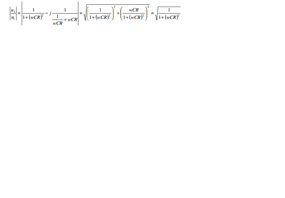

Berechnung von Tiefpass
Zieh das Quadrat jeweils in Zähler und Nenner rein.
Dann ergeibt sich der Hauptnenner (1+(wCR)²)². Dann kannst du alles auf
einen Bruchstrich schreiben. Den Zähler und Nenner kannst du dann kürzen
und im Zähler bleibt die 1 stehen.
rechenjunkie schrieb:
> Hallo
> kann mir jemand erklären wie ich auf den letzten Schritt komme. Ich
> bekomme das wRC im Zähler nicht weg.
> Danke
> MfG
Die Quadrate kannst du in die Klammern rein ziehen. Dann "klammer" aus
dem Nenner den Zähler 1+(wCR)^2 aus (Zweck: Kürzen) und staune ;)
Eigentlich ganz einfach, du darfst nur nicht zu viel ausmultiplizieren,
sonst wird's hässlich. Manchmal sieht man halt den Wald vor lauter
Bäumen nicht. ;)
