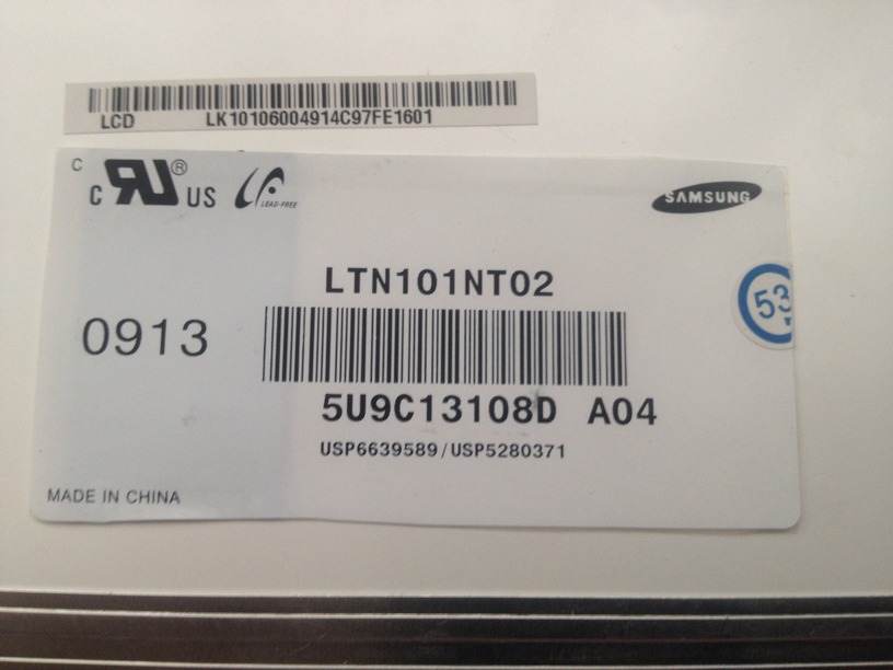

Ich möchte gerne so ein Display an den PC bringen. Fast egal wie. Fast.
Hauptsache am Ende läuft das auf einem normaöen Desktop PC. Es muss nur
halbwegs bezahlbar sein.

Das Display darf von der Baugröße nicht größer als 10.1" werden. 10.4"
ist schon zu groß. Das ist eben meine Einschränkung. Am Ende muss ich
das sowieso wegen Platzproblem aus dem Kunstoffrahmen rausnehmen.
Auf gut deutsch, suche ich ein Monitor/Display das ich an einen Desktop
PC anschliessen kann. ob VGA, HDMI oder USB spielt dabei überhaupt keine
Rolle. Das muss auch nur 800x600 erreichen und bezahlbar bleiben.

Was bei Verwendung der Pollin-Adapterplatinen (oder anderer, die man mit
kurzer Suche auch bei eBay finden kann) beachten muss, ist die
Hintergrundbeleuchtung des Displays. Verwendet das Display eine
CCFL-Röhre, so muss ein passender "Inverter" (die
Hochspannungselektronik) beschafft werden, beim Ausschlachten von
Notebooks sollte der zum Display gehörende daher aufgehoben werden.
Und dann muss noch geklärt werden, wie der "Inverter" anzusteuern ist,
also welche Anschlussbelegung er hat und welche Versorgungsspannung er
benötigt; an der Pollin-Adapterplatine kann man die einstellen.

D. B. schrieb:
> Bei LED hintergrundbeleuchteten Displays reicht es nur den LVDs Stecker
> zu verbinden (bzw. richtig zu verpinnen) an diesen Convertern?
Nein, die LED-Hintergrundbeleuchtung muss natürlich auch noch
angeschlossen werden. Die wird nicht über LVDS gespeist.
Wie sie korrekt anzusteuern ist (Spannung, Strom, gegebenfalls
Vorwiderstand, PWM zur Helligkeitssteuerung) wirst Du dem Datenblatt
des Displays entnehmen müssen.

Habe gerade mal das Display rausgekrammt...
Es wird wohl so eine Adapterplatine werden wie auf eBay. Mit fertigen
Kabel.
Dann muss ich nicht noch extra irgendwelche Kabel bauen.
Danke für die Tipps.
