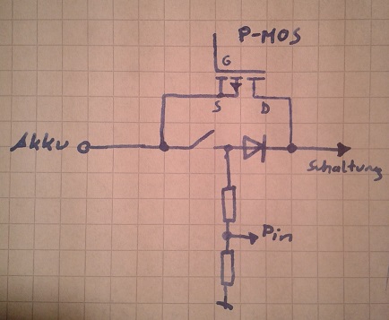

Das mit dem FET geht auch mit einer Taste, wenn du mit einem Portpin den Zustand der Taste überwachst. Mußt den Taster aber mit einer Diode entkoppeln und den uC-Eingang mit einem Pullup-Widerstand versehen.
...das meinte ich mit "vereinfachen", aber "diese kleinen standard smd schalter" haben immer doppelkontakte. Klaus.
Harry schrieb: > Das mit dem FET geht auch mit einer Taste, wenn du mit einem Portpin den > Zustand der Taste überwachst. Mußt den Taster aber mit einer Diode > entkoppeln und den uC-Eingang mit einem Pullup-Widerstand versehen. Genau da sah ich noch ein Problemchen, denn bei Tastern mit DPDT gibt es eher weniger Auswahl... Ich habe einen Vandalensicheren Taster (SPST) mit Beleuchtung, schaut sicher gut aus. Vielen Dank!!!
Harry schrieb: > Das mit dem FET geht auch mit einer Taste, wenn du mit einem Portpin den > Zustand der Taste überwachst. Mußt den Taster aber mit einer Diode > entkoppeln und den uC-Eingang mit einem Pullup-Widerstand versehen. Das mit dem Entkoppeln hab ich noch nicht so recht kapiert, könntest Du das konkretisieren?
Markus H. schrieb: > Das mit dem Entkoppeln hab ich noch nicht so recht kapiert, könntest Du > das konkretisieren? Man könnte es so lösen: Siehe Anhang. Edit: Für die variable Akkuspannung wäre es besser den unteren Widerstand durch eine Z-Diode zu ersetzen.
