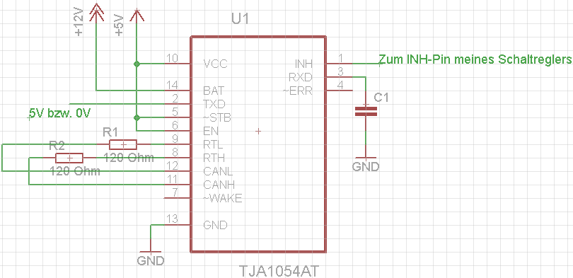

Hi Leute,
ich bin gerade dabei mein CAN-Transceiver zu testen (TJA1054).
Ich hab mir zuerst überlegt, auf den TXD-Eingang mit einem
Labornetzgerät verschiedene Pegel (5V bzw. 0V) zu geben.
Langsam bekomme ich aber das Gefühl, dass es so einfach nicht geht. An
CANH und CANL ergibt sich nämlich kein Unterschied, egal was an TXD
anliegt.
Mache ich was falsch oder funktioniert das grundsätzlich nicht?

Gast #3636166
Klaro. Müsste prinzipiell so gehen.
Folgende Details beachten:
- Terminierung vorhanden?
- Hat der Transceiver eine DTO Funktion? Dann ändert sich der
Pegel ggf. nur kurz
- Was Du am TXD Eingang anlegst, kannst "spiegelt" der Transceiver an
einem RXD Ausgang zurück.
Hoffe, das hilft Dir schonmal.

Gast #3636331
Das funktioniert nicht, der Transceiver schaltet bei zu langen Lowpegeln
ab. Gib mit dem Frequenzgenerator 100 kHz drauf.
Und vergiss die Terminierung nicht, sonst ist der rezessive Pegel
("high" am Bus) daneben.

Gast #3637129
Hi Rudolph,
im Anhang ist der Schaltplan zu meinem Testaufbau. An VCC hängen noch
10µF nach Masse, die ich im Schaltplan vergessen habe.
/ERR und /WAKE sind offen.
Der INH-Pin funktioniert einwandfrei. Falls EN=1 und /STB=0 (Go-to-Sleep
Mode) geht INH auf 0V und der Schaltregler schaltet sich aus.
Nachdem ich die verschiedenen Stromsparmodi getestet hatte, wollte ich
sehen was auf CANH/CANL rauskommt, wenn ich auf RXD einen High-Pegel
(5V) oder Low-Pegel (0V) gebe. Und da liegt das Problem. Egal ob an TXD
5V oder 0V liegen, am Pegel von CANH und CANL ändert sich nichts!
Gast #3637303
Also WAKE würde ich eher nicht offen lassen, fest auf VBAT wenn die
Funktion nicht genutzt wird.
Die Widerstände an RTL und RTH müssen mindestens 500 Ohm haben, nimm mal
4k7 oder so.
Für STB und EN machen sich Pulldown Widerstände eigentlich gut, im Reset
gehen die Pins vom Controller ja normalerweise auf Tristate.
Wenn IHN benutzt wird sowieso.
Und wie schon oben beschrieben, das Signal muss zappeln.
Im Datenblatt steht die tdet - failure detection time, je nach Fehler
sind das minimal 0,1ms bis maximal 8ms.
Aber das würde ich so eh nicht testen, man kann schon erwarten, dass der
Chip an sich das macht was im Datenblatt steht. :-)
Oft tun die das auch. :-)

Gast #3637396
Max G. schrieb:
> Ohne ins Datenblatt geschaut zu haben: ist WAKE nicht ein Ausgang?
Nein, WAKE ist der Eingang mit dem man den Transceiver durch lokale
Ereignisse wach machen kann.
INH ist der dazugehörige Ausgang.
Bei IHN ist noch zu beachten, dass das keine Push-Pull Stufe ist, da
braucht man noch ein Pulldown wenn dieser nicht im Spannungsregler
enthalten ist.

Für den INH-Pin hab ich schon ein Beschaltung vorgesehen, da (wie du dir
gedacht hast) kein Pull-Down im Schaltregler integriert ist.
Funktioniert soweit alles. Wenn ich in den Sleep-Modus bzw. Go-to-Sleep
Modus wechsle schaltet sich der Schaltregler aus und sobald ich an WAKE
12V anlege wacht er wieder auf und der Schaltregler wird auch wieder
aktiviert.
