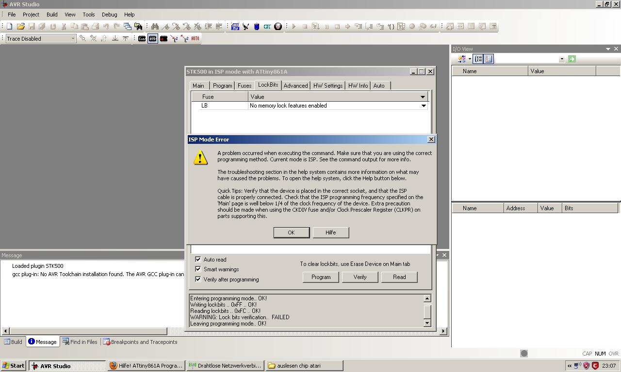

Versuche einen Chip auszulesen aber es kann sein das er gesperrt ist bei Lockbits steht: Further programming and verification disabled Wenn ich es auf "No memory lock features enabled" ändern möchte kommt folgender fehler wie im Dateianhang. Kann man das evtl. umgehen ? bzw. entsperren
Nur durch löschen des ATTinys.
MfG Spess
Mark Müller schrieb: > Kann man das evtl. umgehen ? bzw. entsperren was wäre denn der Sinn dieser Bits, wenn man es einfach umgehen könnte?
