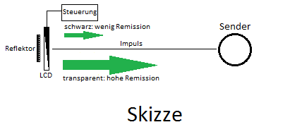

Ich habe ein Gerät, das einen Laserimpuls (900nm) aussendet und die
relative Remission/Reflexion des Objekts, auf den der Laser trifft,
misst.
Das Gerät an dem ich arbeite soll die Funktion besitzen diese relative
Remission zu beeinflussen. Ich schieße also mit dem Laser darauf und je
nach Zustand kommt viel Energie zurück oder im besten fall kaum was -
vergleichbar mit einer schwarzen und weißen Oberfläche. Die Anwednung
spielt eigentlich erstmal keine Rolle - der Unterschied sollte nur
maximal sein!
Meine Idee war es ein LCD-Display zu verwenden und dieses entweder
komplett schwarz oder transparent zu schalten. Im schwarzen Zustand
sollte der Laserimpuls weitesgehend  geschluckt werden - im
transparenten Zustand sollte der Laserimpuls hindurchscheinen und über
einen dahinterliegenden Reflektor reflektiert werden.
Ich habe das mit einer elektronischen Schweißerbrille versucht, in der
sozusagen ein 1-Pixel-LCD verbaut wurde. Das Problem an der Sache: das
Liquid gängiger LCD (die ich kenne) ist IR-Durchlässig. Das heißt der
Laser strahlt immer hindurch, egal ob ich es transparent oder schwarz
schalte.
Und hierbei wende ich mich an euch: Kennt ihr vielleicht LCD für
besondere IR-Anwendungen die hierfür geeigent wären - an sich müsste das
ja möglich sein in dem man einfach einen geeigenten Flüssigkristall
nimmt.  Oder gibt es vielleicht LCD die diesen schönen Nebeneffekt
einfach mitbringen? Oder habt ihr sogar eine bessere Lösung für meine
"elektronische IR-Blende"?

Man kann das aber rein mechanisch lösen. Einfach einen Polfilter in
einer Scheibe mit Riemen montieren, der von einem Motor gedreht wird. Da
der Laser polarisiert ist, wird der Polfilter immer undurchsichtiger
beim verdrehen. Allerdings nicht so schnell wie ein LCD. Wenn die Fläche
sehr klein sein kann, kann man den Filter auch zentrisch auf einen
Galvo-Antrieb montieren und damit drehen, kleiner und viel schneller.
Galvos sind außerdem billig aus China zu bekommen, je nach Anforderung.

Gast #3640702
Jonas Weide schrieb:
> Die Unterschied in der
> gemessenen Remission zwischen "vollkommen dunkel" oder "vollkommen hell"
> ist leider nicht sooo riesig.
Was meinst Du, warum in optischen Experimenten, wo diese Anforderungen
bestehen, Pockelszellen trotz der nötigen Hochspannung eingesetzt
werden? Wenn es was Billigeres ohne Hochspannung gäbe, würde man das
doch nehmen, oder?
Wenn es nicht so schnell sein muss, ist ein mechanischer Shutter immer
noch das Mittel der Wahl. Wenn es teuer sein darf, auch ein
Spiegelarray. Der Witz ist hierbei, dass nicht zwischen Schwarz und
Weiss umgeschalten wird, sondern der unerwünschte Lichtstrahl
wegreflektiert wird.
LCD haben ausserdem immer das Problem der Polarisation. Wenn Dein
Laserstrahl also nicht polarisiert ist, hast Du auf jeden Fall 50%
Verlust. Wenn er polarisiert ist, musst Du auf die Lage zum Display
achten, oft sind die Polfilter nicht senkrecht / waagerecht, sondern
schräg angeordnet. Ausserdem können Polfilter nicht absolut
unterdrücken. Etwas Transmission bleibt auch im VIS immer.
Bei E-Ink musst Du wissen, ob das brauchbar ist: Muss der Strahl
zurückreflektiert werden, oder darf der auch diffus gestreut werden?

@ Timm: Danke für deine Anregungen. Bei meinem Laser handelt es sich um
einen Diodenlaser der über einen Kollimator ausgestrahlt wird. Wenn ich
mich richtig erinnere müsste auch bei einem Diodenlaser der Strahl
(einigermaßen) polarisiert sein. Somit wäre das schon mal nicht das
Problem.
Die Idee mit dem DMD hatte ich mir auch schon mal durch den Kopf gehen
lassen. Leider habe ich bis jetzt noch keine ausreichend großen DMD
gefunden. Meine Idee war es beide Positionen der Spiegel zu verwenden,
um den Laser entweder in eine Lichtfalle zu reflektieren oder auf einen
Retrorefelktor, sodass das ganze Gerät nicht so sehr winkelabhängig
arbeitet.
Zum e-Paper: die Reflexion ist kein muss - einer diffuse Remission
reicht auch aus. Nur der erreichbare Kontrast ist mit einer Reflexion
viel höher.
@Sean: habe ich da nicht wieder das Problem, dass das "schwarz" meinen
Laser im IR kaum beeinflusst?
