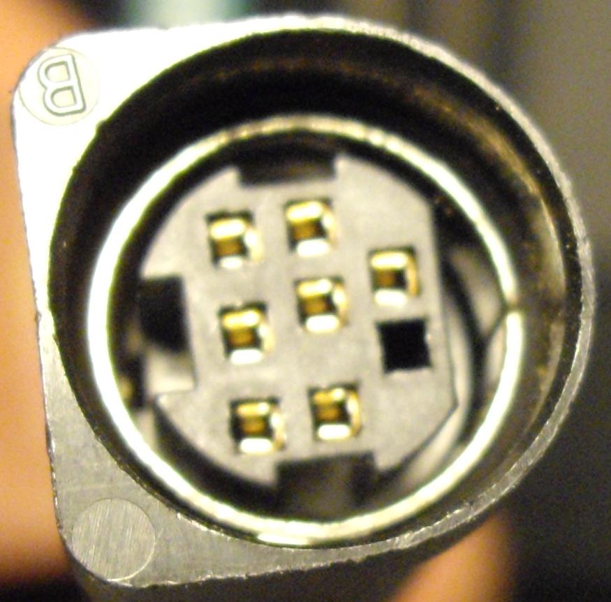

Identifikation Rundsteckverbinder (kein! Mini-DIN)
OP #3637242
der abgebildete Steckverbinder ist an der Schnittstelle Hörer-Basisgerät
des Siemens-C-Netz-Telefons C5 verbaut.
Der Stecker sieht fast aus wie Mini-DIN, hat aber einen etwas größeren
Durchmesser. (Durchmesser Kragen außen 10 mm, passt definitiv nicht in
Mini-DIN 8pol.)
Herstellerlogos sind keine vorhanden. In den Stromlaufplänen des Geräts
habe ich auch keine Angabe zum Typ oder Hersteller gefunden.
Produktionszeitraum waren die 1990er Jahre.
Eine Suche anhand des Gerätetyps war bislang erfolglos. Es gibt zwar aus
Umbauprojekten eine recht gute Dokumentation des Geräts an sich, die
gesuchte Information war bislang aber nicht dabei.
Eine parametrische Suche bei den üblichen Distributoren hat bislang auch
noch nichts erbracht.
Hat jemand noch einen Tipp für mich?
Danke und Grüße
Stefan
OP #3637378
RUT schrieb:
> Das ist ein Mini-DIN Stecker
Nein, er sieht nur so aus.
Mini-DIN hat einen deutlich kleineren Außendurchmesser (müssten etwas
mehr als 7 mm sein) am Kragen.
Der Metallkragen dieses Steckers passt mit 10 mm Durchmesser definitiv
nicht in eine Mini-DIN-Buchse, er liegt vielmehr rundum auf.
Grüße
Stefan
PS: Hab es auch erst für Mini-DIN gehalten. Ist aber von den Maßen her
eindeutig was anderes.

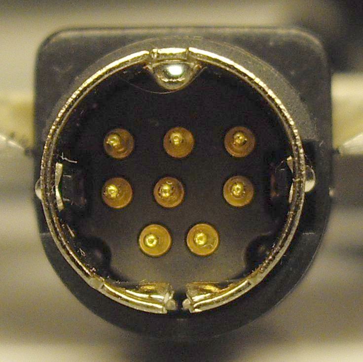

OP #3637451
Sebastian E. schrieb:
> Ein äußerlich mechanisch vergleichbarer Stecker wurde als
> Stromversorgungsstecker für Laptops (dort allerdings vierpolig)
> verwendet
Über http://www.powerstream.com/C.htm kam ich auf den Suchbegriff
"Mini-DIN 10mm" und damit letztendlich auf
http://www.lumberg.com/Produkte/PDFs/MJ372.pdf
Nach der Maßzeichnung passt der Durchmesser des Kragens und MJ372/8
sieht  vom Pinbild gut aus.
Interessanterweise werden sie zumindest bei RS auch unter
"DIN-Steckverbinder" gelistet. Nun ja.
Danke für den Hinweis und beste Grüße
Stefan

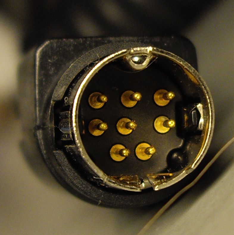

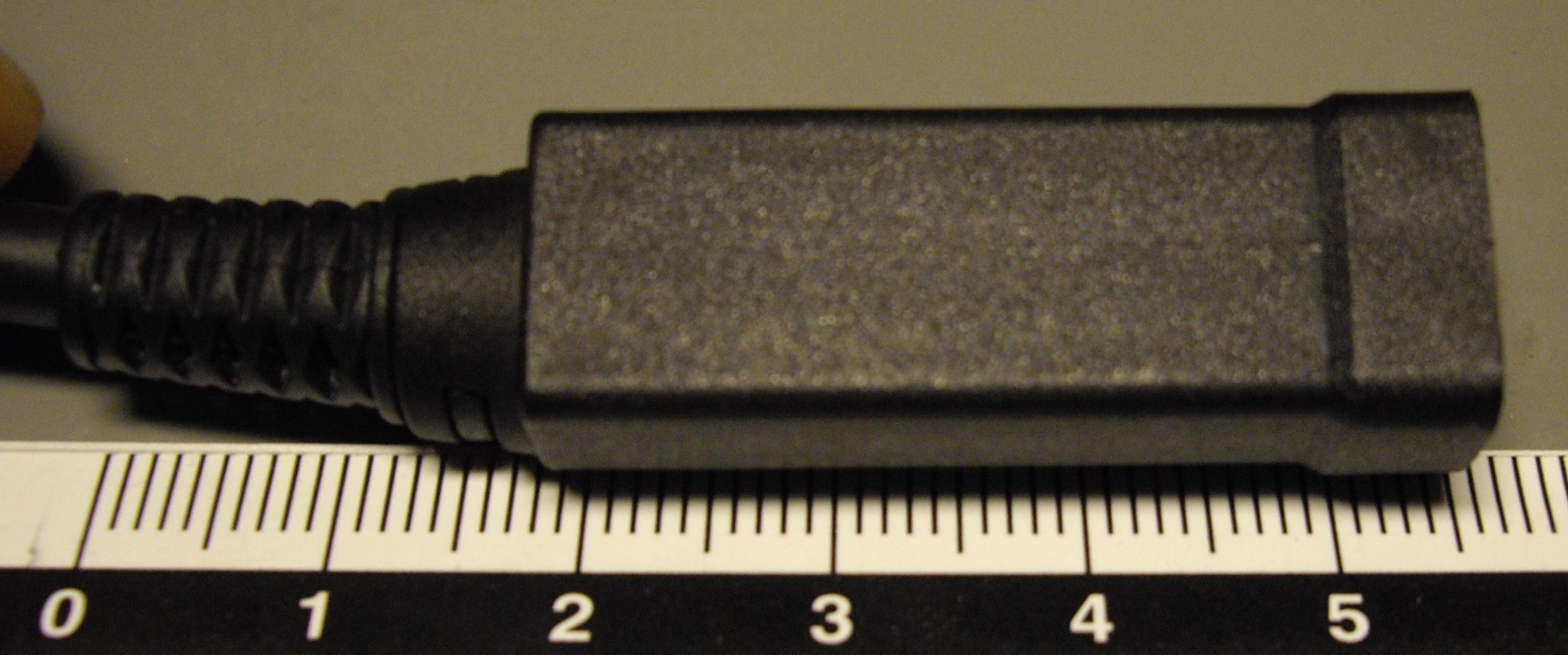

OP #3639509
stecka schrieb:
> Kycon KMDLAX-8P
Danke für den Hinweis.
Ich habe zwischenzeitlich Zugriff auf zwei Gegenstück zum abgebildeten
Stecker bekommen (Print- und Kabelbuchse, angehängte Bilder). Maße
(Durchmesser des Kragens) und Bild der Nuten im Steckerkörper weichen
doch deutlich (> 1mm) vom Datenblatt des KMDLAX-Buchse ab.
Die Kabelbuchse hab ich auch kurz öffnen dürfen. Leider keinerlei
Herstellerlogos oder sonstige Angaben.
Austausch ist leider keine Option, da das Umstecken ins Originalgerät
möglich bleiben muss.
Grüße
Stefan
