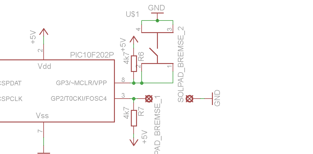

Ich möchte die Pins GP0 und GP1 als Ausgänge, und die Pins GP2 und GP3
eines PIC10F202 als Eingänge schalten. Die Eingänge habe ich noch
zusätzlich mit 2 PullUp Widerständen beschalten. Komisch ist, dass sich
der IC mit dem Taster an GP3 perfekt schalten lässt, ich bei GP2 aber
einen Kurzschluss erhalte :/
Im Datenblatt habe ich natürlich schon gelesen, dass GP2 auch noch
mehrere andere Funktionen hat, welche auch das TRIS-Register
überschreiben, die habe ich soweit allerdings deaktiviert. Oder nicht?
Ich verwende MPLABX 2.00 und den XC8 Compiler.
Vielen Dank für eure Hilfe! :)
LG Markus

Gast #3638789
Hi Max,
GP2&3 werden auch als Eingänge verwendet :) GP3 funktioniert auch
problemlos, nur bei GP2 bekomme ich einen Kurzschluss. Ich programmiere
den IC und steck in dann ohne programmer zu Schaltung (bereits prof.
geätzt) dazu, der hat also keinen Einfluss auf die Funktion des ICs.
Programmiergerät ist ein PICkit 2.
Danke für deine Hilfe! :) konntest mir letztens auch schon helfen.
Lg Markus
Gast #3638814
Unter Kurzschluß vermute ich einmal eine Verbindung zwischen VCC und
GND.
Da gibt es eigentlich nur zwei Möglichkeiten:
 Lötbrücke an R7 (Überbrückt den Widerstand)
 Lötbrücke am PIC und verbindet Pin2 mit Pin3.
#3638819
Sry, ich habe irgendwie die ganze Zeit an GP3 gedacht.
Ich sehe im PIC nur Gründe, wieso der GP2 Output sein könnte: TRSBIT
gelöscht, als FOSC/4 out konfiguriert. Die hast du beide richtig
eingestellt. Comparator output hat nur der PIC10F204/206. Man könnte ja
nur mal zur Sicherheit das CMCON0bits.COUTEN setzen.
Ist es sicher kein Hardware Fehler? Miss mal im Spannungslosen zustand
den Widerstand zwischen GP2 und Vcc.
Gast #3639298
> und
> GND.
Hab beides nochmal überprüft und das ist es offenbar nicht :/
Fehler: undefined identifier, geht leider nicht.
in der PIC10F202.h findet man zu einem Comparator auch keine einzige
Zeile.
da messe ich 6kOhm? Was sagt das aus?
Vielen Dank!
