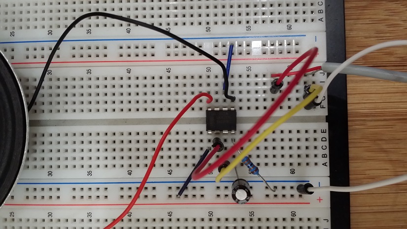

Hallo!
Ich habe hier ein TDA 7052 auf meinem Steckbrett auf dem 5 Volt
verfügbar sind. Am Eingang (Pin 2)  habe ich den Ausgang von meinen
Laptop anliegen der parallel auch ein paar Desktop Lautsprecher anfährt.
(Musik ist also da!)
Mangels eines 1MOhm Potis habe ich nur einen 1Mohm Widerstand und
parallel den geforderten 1µF Kondensator dran.
Symptome:
-Es ist nichts zu hören
-An Pin 4 liegen etwa 0,5 Volt an und nicht 2 Volt (Wie ich erwartet
hätte)
-Klemme ich den Lautsprecher einseitig auf Masse ist deutlich verzerrt
die Musik zu hören allerdings müssten 1 Watt lauter sein wie ich finde.
Außerdem kann das nicht im Sinnes des Erfinders sein.
Mangels verfügbaren Bauteilen habe ich die 220µF an der
Spannungsversorgung nicht verbaut.
Und die geforderten 5kOhm und 0,47µF am Eingang habe ich auch nicht.
Allerdings glaube ich nicht das das Problem an diesen Bauteilen "hängt".
Ich hoffe ich habe alles vollständig beschrieben! Woran könnte es
liegen?
Vielen Dank!

von Attila C. (attila)
Marvin! Danke! Das mit mit der einstellbaren Spannungsquelle ergibt
natürlich Sinn! Wieder was gelernt Vielen Dank!
Anbei ein Bild vom Aufbau.
Alle GND sind dran.
VP hat 5V
Pin 4 hat 2Volt
Versorgung zeigt 0.13 Ampere an (Sie kann 1 Ampere)
Und, das verwundert mich, ich höre deutliche 50Hz wenn ich den
Klinkenstecker anfasse!

Also zwei Sachen fallen mir auf:
1) Pin6
GND ist an der oberen GND Schiene angeschlossen.
Der Rest an der unteren GND Schiene.
Ich weiss nicht, wie Du Dein Board versorgst, bei mit hab ich meistens
nur eine GND-Schiene an der Versorgung angeschlossen.
Auf dem Foto sieht man die Versorgungsanschlüsse nicht.
2) Pin 4
Was hast Du an Pin 4 gegenüber Deiner ersten Beschreibung denn geändert
Ich hab verstanden: 1Meg parallel zu 1u an GND
Jetzt liegt immer noch der Widerstand an Masse, beim C weiss ich es
nicht.
Häng den Widerstand mal auf +5V. Dann hast Du die maximale Verstärkung
und 5V ist auch noch erlaubt...
Da die 50Hz wohl deutlich zu hören sind, glaub ich, Dir fehlt die Masse
an Pin 6 (weil die ja den Audioausgang sehen muss).
Marvin
Marvin!
Zu 1) Ich habe alle GND Schienen auf meine Steckbrett verbunden. Ich
habe es nochmal geprüft.
Zu 2) Das Bild ist natürlich Murks der Widerstand wie auch der C sind an
+ angeschlossen und ich habe knapp 2V am Pin 4
Ich hab jetzt meinen Oszi am Pin 2 da liegen etwa 100mV an Musik dran.
Wenn ich meinen Laptop auf volle Lautstärke drehe kommt bei jeder
Bassdrum ein hässliches Knacken aus dem Lautsprecher.
Sehr rätselhaft das Ganze!

von Marvin (Gast)
Die Verstärkung von 36dB ist etwa 4000. Bei 100mV * 4000 wird der
Ausgang wohl in die Sättigung gehen. Also bist Du viel zu "laut".
Versuchs mal mit 1V = 0dB. (Spannungsteiler)
Siehst Du was symmetrisches mit dem Scope ?
Wenn Dein Audio-Ausgang nicht gleichspannungsmäßig abgekoppelt ist, kann
das Koppel-C helfen....(der kommt in Serie mit dem Eingangssignal!!!)
Wenn doch, müßte es unangenehm laut und unverständlich rauskommen.
Du ziehst die Klinke aus dem PC und packst an der Klinke an ?
Versuchs mal mit einem anderen Kabel, vielleicht hast Du auch einfach
Kabelbruch...
Nur zu laut und verzerrt wirds dann trotzdem noch sein.
Wow! Ich hab jetzt 100 nF dran und jetzt läuft es. Es klingt zwar
grausam und pfeift aber das liegt sicher am Aufbau und dann anderen
fehlenden Cs.
Allerdings verstehe ich überhaupt nicht warum das so ist?
Vor allem weil mein Oszi nach (!) dem C einen ungleich höheren
Gleichstrom Anteil zeigt!
von Zerr (Gast)
Der Gleichspannungsanteil vom Laptop wird so hoch sein, daß der Eingang
vom TDA total übersteuert wird und der dann gar nicht mehr mitkriegt,
daß da noch Wechselspannung überlagert ist.
von Marvin (Gast)
Wie gesagt, erst mal muss die Verstärkung runter oder das Eingangssignal
leiser. Du übersteuerst die Endstufe hoffnugslos.
Dein PC gibt neben dem Audio-Signal auch noch einen sogenannten Offset
raus. Lass den mal nur +10mV sein. Bei einer Verstärkung von 1000 wären
dass also 10V. Damit geht der Treiber in die Sättigung von +5V.
Der Koppel-C entfernt jetzt die 10mV Offset.
Nehmen wir an, Deine Soundkarte würde nun +-10mV ausgeben, dass heißt,
der Ausgang würde zwischen +10V und -10V  hin- und her schwanken. Geht
aber nicht, weil ja nur +5V/-5V gehen. Dadurch bekommst Du ein sagen wir
unschönes hörbares etwas.
Du musst nun versuchen Eingansspannung * Verstärkung auf unter 5V zu
drücken. Danach kannst Du mit den anderen Cs anfangen.
Wenn Du mehr "Bass" haben willst, müßtest Du den Koppel-C größer machen
(10uF oder höher).
