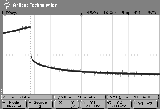

Gast #3639609
Mike schrieb:
> In ein paar Millisekunden wird sich die Chemie des Akkus nicht so weit
> "beruhigen", dass du die Leerlaufspannung messen kannst.
Stimmt. Aber der aus dem Innenwiderstand resultierende Spannungsabfall
ist nach einigen Millisekunden sichtbar. Ich habe das auch mal
aufgenommen (siehe Bild). Den weiteren Abfall unterschlage ich bei so
kurzen Messpausen zwar, aber das müsste Panasonic dann doch auch?
Gast #3639624
Bernd schrieb:
> Den weiteren Abfall unterschlage ich bei so kurzen Messpausen ...
Nach deiner Aufzeichnung hat der (elektr.) Innenwiderstand nur einen
Anteil von ca. 60%, d.h. 40% fallen dabei unter den Tisch, wenn man die
Relaxationszeit nicht abwartet.
Wahrscheinlich kennt Panasonic die Chemie genau genug, so dass sie damit
leben können.
