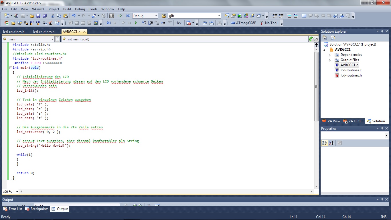

Stelle mich kurz vor, ich heiße Philipp und habe auch schon einfrage zu
einem LCD Programm ;-)
Ich habe genau das selbe gemacht wie es in dem Tutorial LCD Ansteuerung
beschrieben ist.
Wenn ich den Code aber Debug, kommt das hier:
Warning  1  #warning "F_CPU not defined for <util/delay.h>"
Error  2  undefined reference to `lcd_init()'
Error  3  undefined reference to `lcd_data(unsigned char)'
Error  4  undefined reference to `lcd_data(unsigned char)'
Error  5  undefined reference to `lcd_data(unsigned char)'
Error  6  undefined reference to `lcd_data(unsigned char)'
Error  7  undefined reference to `lcd_setcursor(unsigned char, unsigned char)'
Error  8  undefined reference to `lcd_string(char const*)'
woran liegt das? :-/
Hier habe ich mal den Quelltext angehangen
Schonmal danke für eure Antworten :)

von Max H. (hartl192)
> Forum: Projekte & Code
> Hier könnt ihr eure Projekte, Schaltungen oder Codeschnipsel
> vorstellen und diskutieren. Bitte hier keine Fragen posten!
Fällt dir was auf?
Hast du die LCD.h auch in Projektordner?

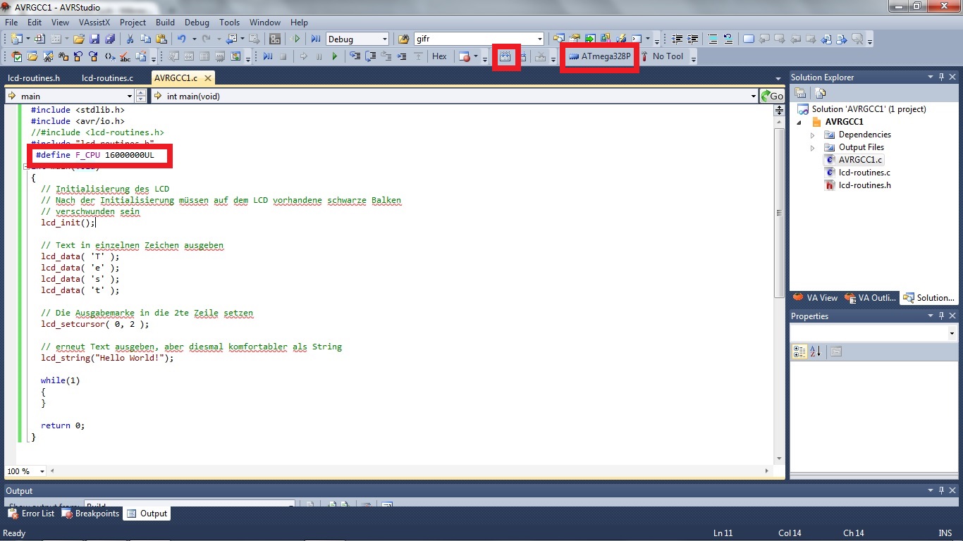

Definiere F_CPU. Wenn du z.B. einen 16MHz Quarz hast:
#define F_CPU 16000000
von Philipp K. (flipsie)
Danke für die schnelle Antwort.
Ich habe die lcd_routines.h in meinem Projektordner.
Ich habe einen Atmega328, also 16MHz?
LG
Das hängt von den Fuses ab. Genaueres kann ich dir nicht sagen, da ich
bis jetzt nur PIC programmiert habe.
ich habe die Fehler jetzt weg bekommen. Aber mein Display zeigt mir
immer noch nix an :(

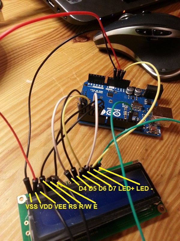

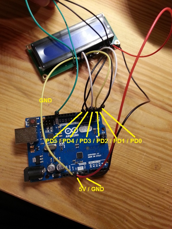

Anzeigen tut es nix.
Wenn ich den Kontrast einstelle, werden alle Schwarzen Balken entweder
dunkel oder hell mehr leider nich.
Beim Anschließen habe ich D4-D7 (vom Display) an PD0-PD3 (meine Adrduino
UNO Boards) Angeschlossen.
"RS" (vom Display) liegt an PD4 (des Adrduino).
"E" (vom Display) geht an PD5 (des Arduino).
VSS - Masse
VDD - 5V
VEE - Poti
R/W - Masse
Habe alles in einer Datei gehabt und dann habe ich es mal aufegteilt.

von Christian (Gast)
Zeig am besten mal deinen Schaltplan und besser noch ein Bild von deinem
Aufbau.
Hier habe ich mal 2 Bilder von meinem Aufbau.
Hoffe ihr könnte es einigermaßen erkennen :)
von Teo D. (teoderix)
Sag mal, Du hast doch nich wirklich die Kabel nur is Display
gesteckt ?
wird denn dein Arduino auch mit Spannung versorgt?
Keine angst, die kabel sind auf der rückseite alle angelötet ;-)
Naja nur die spannung die er aus dem usb port herausgibt

von Karl H. (kbuchegg)
Auf deinem Bild beginnt die Riege der benutzten Ausgangspins mit PD0 (am
Port D)
Hier jedoch
#define LCD_PORT      PORTD
#define LCD_DDR       DDRD
#define LCD_DB        PD2
//  LCD RS      <-->  PORTD Bit PD4     (RS: 1=Data, 0=Command)
#define LCD_RS        PD6
//  LCD EN      <-->  PORTD Bit PD5     (EN: 1-Impuls für Daten)
#define LCD_EN        PD7
ist von PD0 nichts zu sehen.
Ich hab die Pinbelegung der Arduino Klemmen nicht rausgesucht. Aber
irgendeine der beiden Angaben, Bild oder Code, muss falsch sein.
Sorry das war die andere teat datei. Da hatte ich es mal an anderen
ports ausprobiert.
Anfangs habe ich mit PD0 angefangen, wo es auch nich ging.
Eine idee woran das problem liegen kann?
du hast genau die dateien die ich da oben eingestellt habe bei dir rein
kopiert. einmal als main datei, dann eine als lcd.h und eine als lcd.c?
genauso wie die dort oben sind?
Habe mal ein paar bilder gemacht wie ich es erstellt habe.
das müsste ja auch richtig sein
#define F_CPU 16000000UL
(habe ein Arduino UNO)

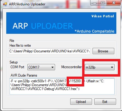

bin ich doch so bescheuert O.o   ...
und was hast du bei dem "Uploader" eingegeben 115200?
von Hubert G. (hubertg)
Ja, 115200, du musst doch am UNO die Leds flimmern sehen beim Laden.
genau die das ist bei mir auch so.
Wenn ich die 1600000UL zu 1600000 oder zu 1600000L oder so ändere bringt
er mir irgendwelche zahlen und buchstaben aber bei 1600000UL nix.

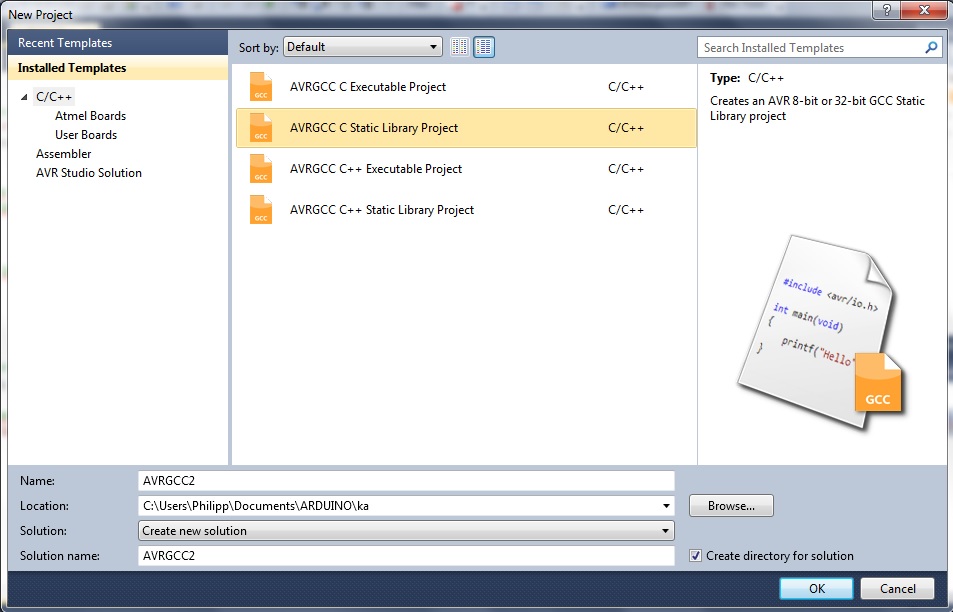

Habe mal Bilder gemacht wo ich genau zeige wie ich das mache, also bei
Bild "neu" erstelle ich das Projekt mit dem was gelb markiert ist, dnach
das Bild "neu1" da suche ich den Atmega aus und nehme den der markiert
ist, danach kopiere ich alle 3 Datei also die Main.c, lcd.c und die
lcd.h in das Projekt rein. danach speicher ich alles und drücke auf
Build Projekt.
Dann gehe ich in das upload Programm und suche den Ordner wo es drin ist
nach der erstellten HEX datei, geben dann unten 115200 ein und mache
upload...
das müsste doch alles eigentlich genauso sein oder?
