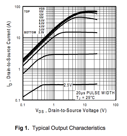

stehe gerade auf der Leitung und bin mir nicht sicher...
Muss mit einer bestehenden Schaltung was testen und 3.3V
Betriebsspannung statt 5V verwenden. Es sind IRLU024N verbaut, die 12V
Magnetventile schalten.
Wenn ich das angehängte U_ds / I_ds-Diagramm richtig verstehe, dann habe
ich bei:
-  einer Last von max. 1A
- V_gs von 3.3V
in etwa eine V_ds von 0.15V.
Also einen R_dson von 0.15 Ohm und eine P_diss von I x I x R = 1 x 1 x
0.15 = 0.15W.
Also: ist nicht toll für den IRLU024N ihn mit 3.3V zu schalten, aber für
diesen Test würde es gehen, weil ich meine <1A rausbekomme und keine
relevante Verlustleistung habe?

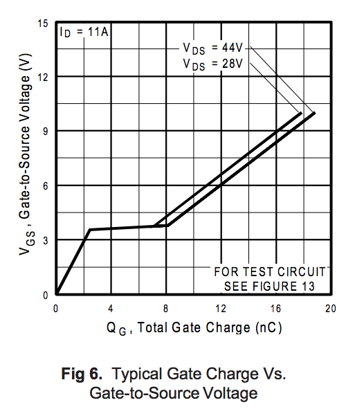

Was mich irritiert, dass im Datenblatt des IRLU024N das Miller-Plateau
bei/über 3.3V liegt - muss mich das in dieser Anwendung stören?

@ Conny G. (conny_g)
>- V_gs von 3.3V
>0.15 = 0.15W.
Das sind typische Werte. Wenn du Pech hast, liegt dein MOSFET weiter
rechts auf der Kennlinie.
Kann funktionieren, muss nicht.
Eben darum.
http://www.mikrocontroller.net/articles/FET#Erkl.C3.A4rung_der_wichtigsten_Datenblattwerte
Siehe "Gate-Source Threshold Voltage "

Ja... mmmh... wenn ich dann mal wieder rauskrame, was ich kürzlich über
MOSFETs gelesen habe, Schaltvorgang in 4 Phasen:
1. Erreichen der Threshold-Spannung lässt den Ids zu fliessen beginnen
2. bei Erreichen des Miller-Plateaus ist der MOSFET ganz
durchgeschaltet, aber V_ds ist noch beim Maximalwert, d.h. R_ds maximal
3. V_ds / R_ds sinken, bis zum Minimum von V_ds hohe Verlustleistung
durch hohen R_ds
4. Gate voll geladen, Gatestrom sinkt auf Null
Als Threshold-Spannung ist bei dem IRLU024N "max 2V" angegeben.
Wenn nun das Miller-Niveau irgendwo bei 3.5V liegt, dann müsste ich also
schon einen durchgeschalteten Zustand erreichen, der mir bis zu 1A
hergibt, aber mit "höchstmöglichem" R_ds, also (relativ) großer
Verlustleistung, weil V_ds bei der anfänglichen stehen bleibt.
Wenn zu Beginn des Miller-Niveaus, dann wäre das sogar ein R_ds von 12V
/ 1A = 12 Ohm. Und damit 1A x 1A x 12Ohm = 12W Verlustleistung.
Oops. Das ist allerdings schon eine Menge.
Bei 110 K/W ohne KK erwärmt sich der MOSFET dann bis zum Exitus.
Das würde also nicht funktionieren, wenn ich wirklich 1A brauche.
Gerade nochmal ins DB des Ventils geschaut, 500mA muss ich auf jeden
Fall vorsehen - wäre bei obigem Szenario auch noch zuviel.

OP #3640232
@stefanus:
z.B. hier, Seite 6ff, ist der Ein-/Ausschaltvorgang beschrieben.
http://www.ti.com/lit/ml/slup169/slup169.pdf
Der Knackpunkt ist, dass die Gate-Spannung für eine Weile auf einer
bestimmten Schwelle hängenbleibt und in dieser Zeit wird sozusagen die
Drain-Source-Spannung "abgebaut".
Und die Drain-Source-Spannung bestimmt den Widerstand des MOSFET und
seine Verlustleistung.
Wenn ich also in meinem Fall mit der Gate-Steuerspannung nicht über das
Miller-Niveau hinauskomme, dann bleibt ich beim höchstmöglichen
Widerstand des MOSFET hängen und habe eine immens hohe Verlustleistung
bei "windigen" 1A.
Das ist also für mich hier der Dreh- und Angelpunkt, liegt das
Miller-Niveau des IRLU024N unter oder über 3.3V.
Bei "unter 3.3V" geht's für mich, sonst nicht, weil er sich in kürzester
Zeit totheizt.
