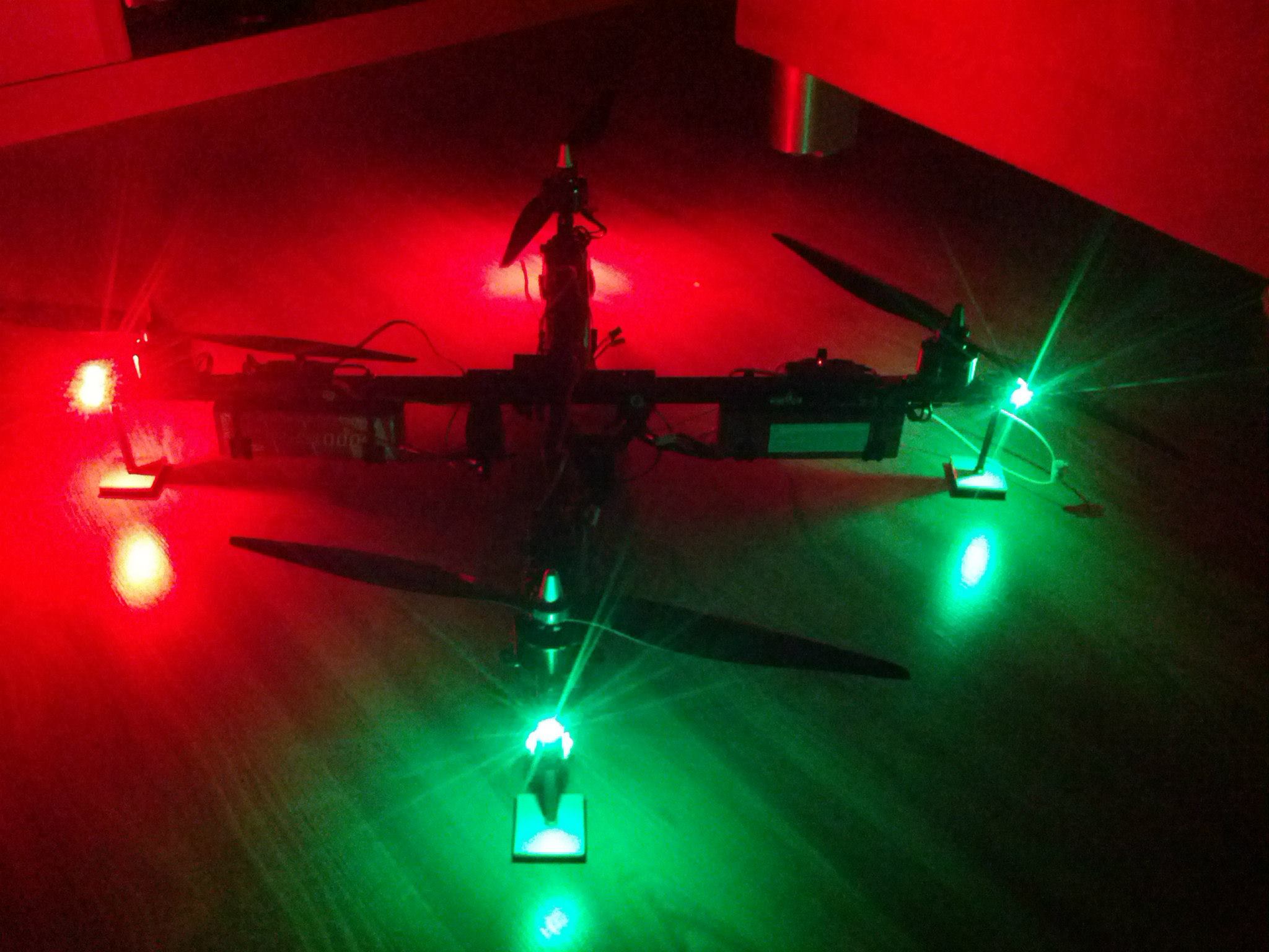

Hallo, Ich Arbeite gerade daran eine Qudrocopter zu Bauen, und bin dabei beim Thema Funk stehen geblieben. Kann mir jemand gute ,aber nicht zu teure, Funkmodule empfehlen, mit ca 1Km reichweite wenn möglich, die auch in Deutschland zugelassen sind.

Danke :) Die würde Leider nicht gehen hab noch ne Info vergessen. Das Modul soll direkt an eine PC angeschlossen werden das ich den dann über Kameras Steuern kann also auch mal um die Ecke das ich denn noch gut Fliegen kann. Hab mich gleich für 1Km entschieden da ich bei mir nie weiß was ich noch dazu bauen will :D Kamera System kommt aber erst dann wenn ales so weit fertig ist, wie auch das Fliegen mit dem Pc da würde ich erst einmal mit ein Paar Potis und Schalter Selbst was zusammenabuen wo nur zum Testen ist.

privater schrieb: > Das wird ja immer schlimmer mit den behördlichen/privaten Spannern. > > Jetzt wird es langsam Zeit für ein Quadkopter-Abwehr-Projekt! Hat mit dem Thema gar nichts zum tun, mach gerade ne Ausbildung zum Elektroniker Fachrichtung Luftfahrttechnische Systeme und wollte mal etwas größeres und kompliziertes Bauen, bin dann auf den entschluss gekommen eine Qudrocopter zu bauen da es was mit Elektronik und Luftfahrt zu tun hat.
Klaus R. schrieb: > ...den Rest, sprich Lageregelung etc, hast du schon? Oder ist es bis > jetzt nur Mechanik mit 4 sauhellen LEDs + fetten BLDCs?? > > Klaus. Nur Theotisch ein weng was, wollte erstmal in der Theorie mit der Steuerungs/Funkelektronik durch sein.
