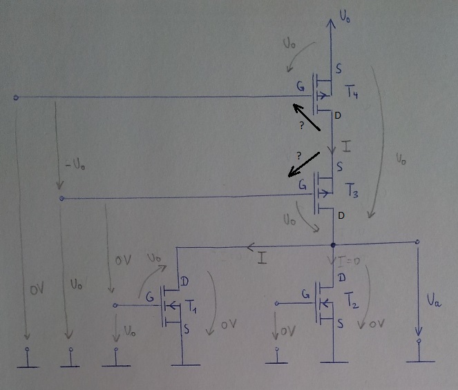

Die Daten der Transistoren T(1..4) sind:
Uth(1..4) = 1V
beta(1..4) = 0.5 mA/V²
Es interessieren mich genau 2 Spannungen die mir noch unbekannt sind.
Und zwar UDG4 und USG3.
Ich weiß, dass der selbe Strom durchfließt. Ich weiß aber nicht welcher
Transistor sich in welchem Bereich befindet.
Wie geht man so etwas an, wenn man die Spannungen gar nicht kennt?

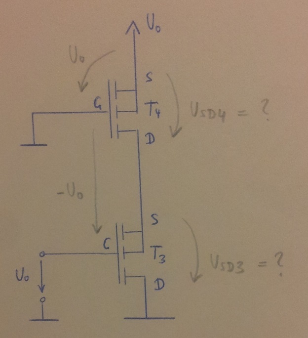

Gast #3640598
Muss ich wirklich alle Kombinationen von Gleichungen ansetzen um
herauszufinden, welche das Gesamtsystem erfüllt?
Was ist wenn 2 Kombinationen das Gesamtsystem erfüllt? Was mache ich
dann?

Falls es irgendwer noch wissen möchte: Es ist ein CMOS NOR Gatter. Und
ich betrachte gerade den Fall: Ue2 = 0 und Ue1 = U0. Jedoch komme ich
wie gesagt nicht weiter. Ich weiß nicht wie ich mathematisch zeigen
kann, dass der Transistor T3 im Sperrbereich arbeitet, oder im ohmschen
Bereich oder aber im Stromquellenbereich. Denn ich kenne seine USG
Spannung nicht. Ich weiß aber sicher, dass T4 leitet. Jedoch weiß ich
bei T4 nicht ob er im ohmschen oder im Stromquellenbereich arbeitet,
weil ich USD4 bzw. UDG4 nicht berechnen kann.
Diese ganzen Spannungen verwirren mich. Ich kaue dieses Beispiel schon
zum 3 mal durch und immer habe ich das selbe Problem :(
#3640724
Bei T4 annehmen dass der ist nicht in Sättigung ist. Id4 ausrechnen.
Damit Ugs von T3 berechnen.
Jetzt prüfen ob die Transistoren damit in Sättigung wären.
Wenn nicht, so tun als ob einer oder beide Transistoren in Sättigung
sind und versuchen das Gleichungssystem aus 2 Gleichungen zu lösen.
