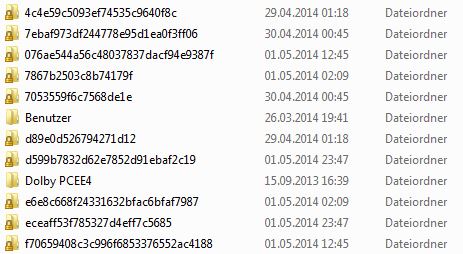

Weiß irgendjemand was diese nicht Löschbaren Ordner hier machen?
Immer wenn ich sie mit Unlocker lösche, dann kommen sie wieder. Ich kann
aber nicht darauf zugreifen, noch kann ich die Unterordner öffnen. In
einigen sind install.exe und Unterordner mit dem Namen "vstor40" dabei.
Ich kann diesen aber nicht öffnen.
Weiß irgendwer warum es sich hier handelt?

Ich rate mal:
Win7, direkt auf C:\
Das sind meistens die Verzeichnisse von irgendwelchen Updates.
(Sowohl M$ Produkte, als auch einige andere, die wen Win Intaller
benutzen....
Die Verszeichnisse werden aber (zumindest teilweise) schon beim Download
der Updates angelegt (Sind dann vermutlich die, die du nicht öffnen
kannst)
Und diese werden dann natürlich mit dem nächsten Downloadversuch wieder
angelegt.
Los wird man die Dinger normalerweise wie Christian R. (supachris) schon
beschrieben hat.
Wenn nicht, hilft es eventuell auch, wenn du den beim druck auf "Entf"
die UmschaltTaste gedrückt hältst.
 - Sofern die Updates schon fertig geladen und installiert sind...

Das stimmt ich. Dort sind die. Auch mit Umschalttaste kann ich sie nicht
löschen. Und updates sollten eigentlich nur installiert werden wenn ich
das anordne.

Der Titel des o.g. Bildes sagt es schon. Wenn Updates wiederholt werden
müssen oder gar Bluescreens auftreten, dann empfehle ich Diagnose von
HDD und RAM. Solche Ordner hatte ich auch mal, es wurden immer mehr. Ich
würde sie nicht löschen, sondern eine Weile beobachten und (bei Win7)
mal unter Wartung\Zuverlässigkeitsverlauf nachsehen, was es da so gibt.

Die Dinger habe ich auch bei mir drauf (Win7). Allerdings auf D:, obwohl
C das System-LW ist.
Eigentlich sind fast alle leer, und lassen sich normalerweise löschen,
wenn man Fileexplorer&Co als Adminstrator ausführt (also extra via
Kontextmenü > "Als Adminstrator ausführen" / "Run as adminstrator"
auswählen).
Ein Verzeichnis hat irgendwelchen Installerkram drin. Scheint wohl was
für den IE zu sein in meinem Falle. Das läßt sich nicht komplett
löschen.
Liegt daran, daß ich tatsächlich nur lesen kann (nur SYSTEM darf
alles).Habe mir jetzt alle Rechte gegeben (Kontextmenü -> Eigenschaften
-> Sicherheit), und schon ist es fort (war in dem Falle ein altes
Verzeichnis - sollte niemenden mehr stören, daß es jetzt fort ist ;-)

Was denn nun? Scheint so, daß die Ordner aus Sicherheitskopien vom OS
wiederhergestellt werden. Das wird sicher einen Grund haben. Jedenfalls
sind auf meinem Rechner nach der Reparatur (vor 2 Jahren) keine Ordner
mit solch merkwürdigen Dateinamen mehr aufgetreten.

Michael Bauer schrieb:
> Wieso das allerdings im Root des LW landet???
Das passiert häufig dann, wenn auf den eigentlichen Temp-Ordner nicht
zugegriffen werden kann oder die dazugehörigen
Umgebungsvariablen/Registry-Keys verstellt wurden - Oder auf dem
Laufwerk des Temp-Ordners nicht genügend freier Speicherplatz ist (wird
hier wohl nicht der Fall sein, sonst würde es vermutlich eher auf d:\
landen)
...oder natürlich wenn ein Installer Mist baut (Das war z.B. bei der
ersten Installer-Version der VS2008 C++ Runtime der Fall)
