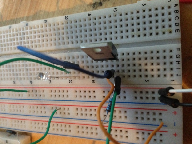

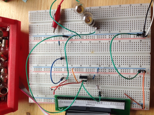

Hi, bin gerade am versuchen den IRLZ34N ans laufen zu bringen,
zum glück hab ich 5 bestellt,3 sind schon kaputt :-D
Deswegen muss ich hier mal doof fragen bevor übers We alle kaputt gehen
Mein Anschluss sieht so aus :
http://www.sachsendreier.com/msw/projekte/strom_fet/strom_fet.html
Gate, Drain, Source
Gate an Mikrocontroller, Drain an Minus der Lampe(Fassung), Source an
Masse
Wenn ich eine Led mit 5 V betreibe geht alles, sobald ich meine 12V
anschließe ist er kaputt :-D
die Glühlampe  hat 6v 3 W , also 0,5 A ich hab 2 in reihe also 1 W 12 v.
was kann man da denn falsch machen?
und sind die Dinger so empfindlich ?
Danke euch.

von Pascal B. (mini12345)
naja, viel ist da nicht zu sehen, so wie das Foto ist geht es , steck
ich aber auf die 12v um ist er sofort kaputt ohne warm zu werden o.ä.

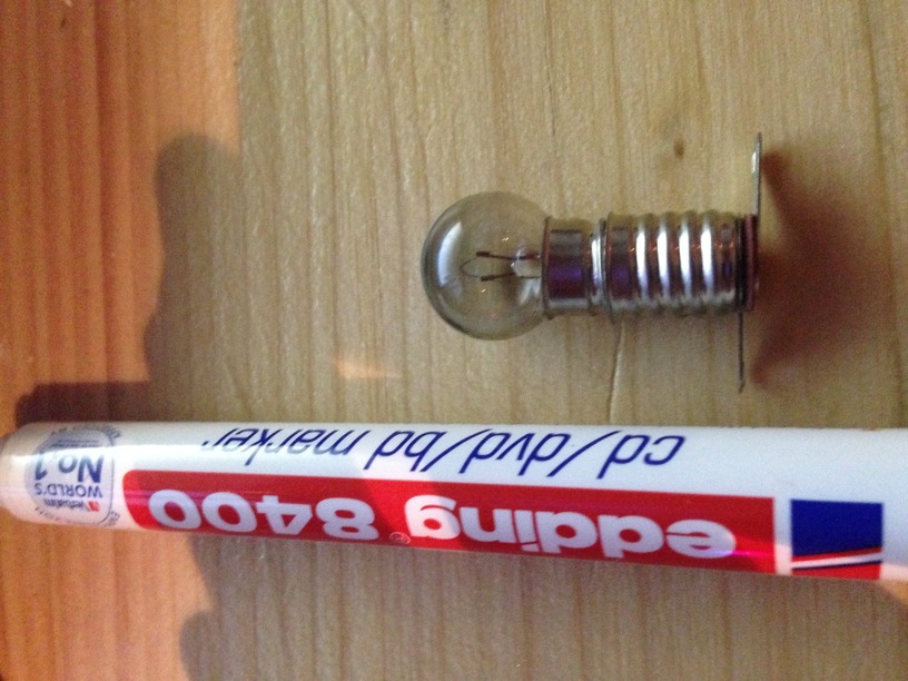

ganz normale Glühlampen, siehe Bild.
Ich weiß nicht was an den FET's kaputt ist, sobald ich die einstecke
leuchtet die Led dauerhaft.
Passt, die bringt einen MOSFET nicht um.

Nach deinem Bild zu urteilen ist der MOSFET richtig angeschlossen. Hmm?

von Magic S. (magic_smoke)
Also ich hab kein 15V 1A Netzteil an meiner Maus.

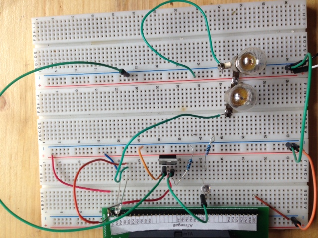

Das Problem was ich habe - rein theoretisch KANN man den FET in diesem
Aufbau nicht zerstören ohne daß er heiß wird.
Wie sieht die Masseverbindung zwischen FET und Controller aus? Das wäre
das einzige was mir einfällt, daß da irgendwelche Ableitströme aus
verschiedenen Netzteilen anstehen, wodurch das Gate des FETs mehr als
20V abbekommt. Das würde den FET zerstören ohne daß er warm wird.

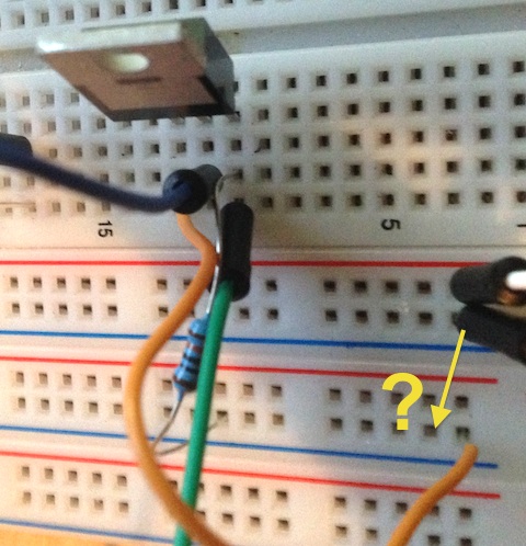

von Easylife (Gast)
Auf deinem Steckbrett sieht's mir aber so aus, als ob GND gar nicht
verbunden  ist.
von Easylife (Gast)
danke, ich versuch das zu ändern....
https://www.youtube.com/watch?v=SG6AuvjbBFg&feature=youtu.be
Hier könnt ihr sehen das sobald die Lampen dran sind alles kaputt ist
Masse ist weiter oben verbunden...
PS:Leider kann ich die alten Beiträge nicht mehr bearbeiten...
von Easylife (Gast)
Nochmal, nochmal, nochmal...

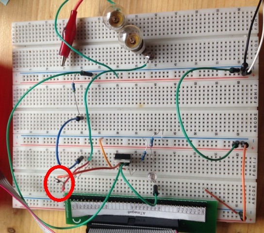

Also ich tippe nach wie vor auf ein Masseproblem.
Die blaue LED an deinem uC Board hört ja dann auch plötzlich auf zu
blinken.
Miss doch mal mit einem Multimeter die Spannungen zwischen deinem 12V
(15V) Kabel, das du an die Lampe anlegst, und GND auf deinem
Mosfet-Brettchen und GND auf deinem uC-Brett.
von Easylife (Gast)
Also die Spannung nur messen, nicht an die Lampe anschließen...

dass werde ich versuchen, wobei eigentlich kein Massenproblem vorhanden
sein kann, außer das Steckbrett ist kaputt....

von Bastler (Gast)
das soll jetzt keine Ironie sein :
Der Leistungsteil ist ja recht simpel. Bau diesen doch einfach an einer
kleinen Lüsterklemme auf - also die Anschlussbeinchen des MOSFET - R1
und "Leistungsleitungen" mittels Lüsterklemme verbinden - Masse und +12V
direkt (!) über seperate >0,75 mm² Leitungen aus dem Netzteil holen und
die Glühlampenleitungen richtig an die Glühlampe anlöten bzw.
hochwertige Fassung verwenden.
Die Gateleitung nicht zu lang lassen.
Somit ist eine einwandfreie Masse und "Leistungsversorgung"
gewährleistet.
Ich habe schon H7 (12V) Glühlampen mit IRLZ 34 geschaltet (nicht PWM)
ungekühlt- kein Problem. Der MOSFET wurde kaum warm (allerdings mit 12 V
Gatespannung).
Die mittlerweile nicht mal so neuen MOSFET Transistoren haben eigentlich
"traumhafte" Eigenschaften wenn einige Grundsätze beachtet werden -
wichtig ist halt eine ausreichend hohe Gatespannung und das der lineare
Bereich (insbesondere bei PWM - was aber bei der nicht der Fall ist)
schnell "durchfahren" wird.
Bastler

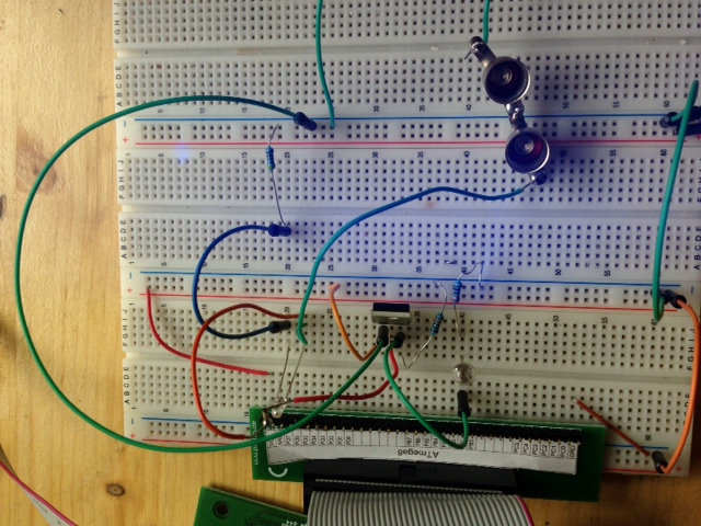

Vielleicht hilft es uns wenn du einen KOMPLETTEN Schaltplan zeichnest
(geht auch mit Stift und Papier falls du kein Eagle hast).
Weil eine Glühbirne ja auch so unglaubliche Mengen Strom induziert... Um
das Bißchen was vielleicht da ansteht kümmert sich der Avalanche-Effekt,
ggf. unter merklicher Erwärmung des FET.
Wie gesagt, wenn das Gate so beschaltet ist wie angegeben und eine
saubere Masseverbindung existiert KANN man den FET in diesem Aufbau
gar nicht so einfach zerstören. Nichtmal mit Wechselstrom. Weil vorher
brennt der Controller. Und damit der FET brennt müßte man sich echt Mühe
geben, da das Ding im Schaltbetrieb an einem 15V/1,5A Netzteil betrieben
wird. Das schließt der FET einfach kurz bis es dampft, und das ohne groß
beeindruckt zu sein.
Ich tippe weiterhin auf irgendeinen Fehler beim Aufbau, bei dem sich der
TE ganz sicher ist, ihn nicht gemacht zu haben. Steckbrett-Aufbauten
sind immer saumäßig unzuverlässig und anfällig für Wackelkontakte.
Wegschmeißen und auf Lochraster löten, mit sauberer Masseverbindung.

Und auch mal ein Foto machen, auf dem nicht immer nur ein Ausschnitt zu
sehen ist. Komplett, inclusive der beiden Stromversorgungen. Ich kann da
zB überhaupt nicht erkennen, wo die beiden GND verbunden sind. Bei den
grünen Drähten und auch bei dem gelben kann man nur annehmen wo sie
Danke erstmal für eure Antworten.
Gemessen hat der Widerstand 95k ohm,ich hab die schaltung mal
übersichtlicher aufgebaut, siehe Foto.
Haber das selbe Problem noch immer.
Wo steht im Datenblatt wie viel A der schalten kann, also wie nennt man
den wert ?
Sorry mir ist gerade aufgefallen dass ich auf dem Bild sorce und Drain
vertauscht habe.
von Markus (Gast)
> den wert ?
ID (Drain Current)
Bei VGS = 5.0V, ID = 16A
Max. noch mehr, vorher verdampfen deine Drähte vom Aufbau.
Stell aber bitte Foto rein, bei dem auch die Lampe angeschlossen ist,
dass man alles sieht.
Und zieh eine direkte Verbindung vom FET Source nach GND des Netzeil und
nach GND des uC, (also möglichst ohne X Drahtbrücken dazwischen).
So, hier mit Lampen und Direkter Masseverbindung.
Das Problem ist das wenn ich jetzt einschalte mein vorletzter FET kaputt
ist :-D
PS:Danke für deine Angaben.

von Markus (Gast)
Und an welchem Anschluss hängt der rote Draht (von der + Bahn zum Board)
unten links auf dem letzten Bild? an VCC?
Ja, der ist an Vcc,

von Markus (Gast)
Gefällt mir aber noch nicht.
Was macht der gelbe Draht und rote Draht unten links?
Nimm alle überflüssigen Drähte mal weg.
Und wieso geht die Lampenfassung nun auf - ?
1 x rot vcc vom Mikrocontroller, der andere rote ist drain zu der led
mit smd Widerstand
Lampenfassung war ein Steckfehler.
es sind keine überflüssige Drähte....
Sobald ich jetzt aber die Spannung an Drain und +15 Volt mit dem
ozilloskop messen will bleibt die LED einfach an... ist das normal?
Hört sich zwar jetzt doof an , aber ich kenne mich mit dem Oszi noch
nicht aus .
PS: ich schraub jetzt einfach die Lampen mal  rein .....

von Markus (Gast)
Bitte nochmal ein Foto von dem letzten Stand.
> mit smd Widerstand
geht das Kabel etwa auch zur Lampenfassung??
Falk Brunner schrieb:
> Mein Gott, so ein endloses Rumgeplapper wegen einer dermaßen simplen
> Schaltung. Was haben die Leute nur ohne Youtube und Megapixelkameras
> gemacht?
das hilft echt weiter....
Hier der Stand wo alles geht wenn ich die Lampen raus nehme..
von Markus (Gast)
Das rote Kabel mit dem Knubel vom FET Drain, was ist das?
Ersetzte das durch EIN Kabel.

von F. F. (foldi)
Sieht jetzt richtig verkabelt aus, allerdings ist entweder das orange
Kabel oder das grüne Kabel am Source überflüssig, da die Masse doch
schon am Rand des Steckbrettes verbunden wurden.
Auch wenn es eigentlich keine Rolle spielen dürfte, schließe doch mal
eine Lampe an oder beide parallel.

Zeichne einen Schaltplan, löte die 3 Bauteile (FET + 2 Widerstände) auf
eine kleine Platine.
Dein Kabel-Schleifen-Verhau ist gruselig, die Wahrscheinlichkeit, dass
dein Steckbrett Kontaktprobleme macht ist hoch, bei den Fotos der
Schaltung blickt kein Mensch mehr durch.

von Markus (Gast)
Solange im Anschlusskabel von der Lampe zum FET (Drain) ein Widerstand
ist, wird es nicht gehen...
jup, das war der Fehler ...... Mit einem normalen Kabel geht es ....
obwohl es nur 80 Ohm waren...
Danke für eure Hilfe .
von Markus (Gast)
Im Verhältnis zu den Lampen ist das viel! Darum hat auch nur die LED
geleuchtet.
Und jetzt kannst ja mal einen alten (defekten) FET probieren, ob die
wirklich hinüber sind.
