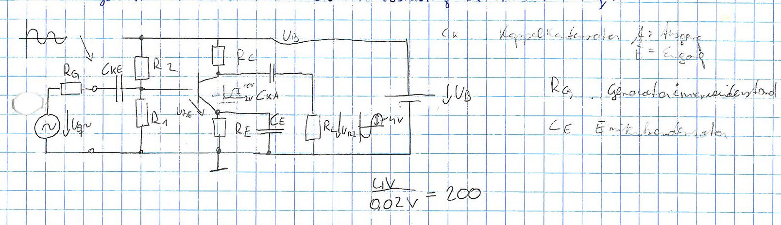

Ok, dann vergessen wir die vorigen Fragen.
Ich habe hier eine Emitterschaltung(siehe Anhang) mit
Reihengegenkopplung(den Ce bitte erstmal wegdenken!!). Aber laut ELKO
hier ist es auch eine Stromgegenkopplung:
https://www.elektronik-kompendium.de/sites/slt/0204134.htm
1. Reihengegenkopplung = Stromgegenkopplung = Signalgegenkopplung?
Ist eine Reihengegenkopplung, das was ich auf meinem bild habe? also
Reihe meint --> R1 und R2 in Serien und Gegenkopplung, dass ich den Re
drinnen habe?
1.1 Stromgegenkopplung(wir nennen es auch Signalgegenkopplung) bedeutet,
dass man versucht den Temperaturänderungen, die Ic erhöhen(durch
Erhöhung von Ib) und somit den Arbeitspunkt verschieben. Man baut einen
Widerstand zwischen Emitter und Basis ein --> Re.
Aber warum heißt es "Stromgegenkopplung" oder "Signalgegenkopplung"?
Gegenkopplung = Eingang - Ausgang. Aber wo kann man das im Bild sehen?
1.1.1 Funktion des Widerstands Re:
Wenn die Temperatur steigt, dann steigt Ib(Ube auch) und somit Ic. Ie
steigt auch und somit steigt auch Ue. Weil Ue aber steigt, sinkt Ube
wieder ---> Ib und Ic sinken. --> Arbeitspunkt bleibt stabil. Richtig?
1.1.2 Und wenn einen Kondensator Ce parallel schaltet, dann hat man
keine Stromgegenkopplung, da der Re kurzgeschlossen wird. Richtig?
2. Mit den Widerständen R1 und R2 stellt man doch die Spannung Ube ein.
Aber warum muss der Strom durch R1 2-5mal so groß sein wie Ib?
2.1 Du sagtest Ube hängt von Ib ab. Aber wie wird denn nun Ib mit einem
Wechselsignal konfrontiert?
2.2 Bei meinem Bild liegt ja das Wechselsignal Uq an. Das darf ja nicht
im negativen Bereich sein oder? Muss man jetzt auch die Widerstände so
einstellen, dass das Wechselsignal nur im pos. Bereich ist?
2.3 Aber wie schafft man es ein Wechselsignal einen DC-Anteil
hinzuzufügen?
2.4 Der Koppelkondensator trennt ja Gleichspannung von Wechselspannung,
aber ich dachte man muss das Wechselsignal einen Gleichspannungsanteil
hinzugeben?
Ich verstehe es nicht ganz :/.
PS: Ich habe mich schon vorher im ELKO eingelesen, aber leider sind
diese Fragen über geblieben.
#3642754
markus schrieb:
> Er sagt hier, dass
> wenn Ube=0,7V ist, sich die untere Sperrschicth(zwischen Basis und
> Kollektor) abbaut, d.h. Elektronen von der unteren n-Zone rekombinieren
> mit den Löcher in der p-Zone, somit ist die p-Zone überflutet mit
> Elektronen(weil ja nun in den Löchern Elektronen sind).
Also rekombinieren tut da nix, das ist leider nicht richtig verstanden.
Ich versuchs mal in ein paar kurzen Sätzen zu erklären:
In die Basis injiziert man ein paar Minoritätsladungsträger (bei einem
p-Gebiet sind das n-Ladungsträger und in einem n-Gebiet als Basis sind
es p-Ladungsträger). Dadurch verringert sich die Raumladungszone
zwischen Basis und Emitter. Dies hat zur Folge, dass Ladungsträger aus
dem Emitter in die Basis strömen können.
Das Injizieren der Minoritätsladungsträger in die Basis hatte aber einen
weiteren Effekt: Die Raumladungszone zwischen Basis und Kollektor wurde
vergrößert. Alle Ladungsträger, die aus dem Emitter in die Basis
strömten und nun in den Bereich der Raumladungszone Basis-Kollektor
kommen werden von dieser in Richtung Kollektor beschleunigt (quasi
abgesaugt wie ein Staubsauger). Dadurch entsteht dann der gewünschte
Kollektorstrom.
Das war jetzt sehr kurz und sollte eigentlich in einem Buch über
Halbleiterphysik und Transistoren besser und ausführlicher erklärt sein.
