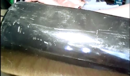

Hallo, ich hab mir ein paar große Elkos (4,7mF und 350v) betsellt und diese sind nun angekommen. Einer von denen ist etwas verbeuelt. Nun meine Frage, kann ich den Verbeulten benutzen wie die anderen oder muss ich was beachten? grüße Sebastian
Ein Foto von dem Elko wäre hier nicht schlecht.
Ich hoffe man kann genug für eine Diagnose erkennen, ich hab zurzeit kein Fotoknips da, nur ne billige Webcam.
Den würde ich nicht mehr benutzen, schon gar nicht in der Nähe von 350V :-). Spaßeshalber am langen Draht im Garten ausprobieren.

> Ich hoffe man kann genug für eine Diagnose erkennen, ich hab zurzeit > kein Fotoknips da, nur ne billige Webcam. Foto sieht irgendwie verzerrt aus ?! wie sieht die Ober- und Unterseite aus? > Nun meine Frage, kann ich den Verbeulten benutzen wie die anderen oder > muss ich was beachten? Solange das Dielektrikum nicht beschädigt ist, sollte der Elko noch einwandfrei funktionieren ... Dein Foto ist leider nicht so eindeutig. > Werd ich mal den Verkäufer anschreiben. mach das
#3641147
D. V. schrieb: > Den würde ich nicht mehr benutzen, schon gar nicht in der Nähe von > 350V > :-). > Spaßeshalber am langen Draht im Garten ausprobieren. Genau! Ansonsten ist der gefährlich, weil an der Beule die Lagen zusammen gedrückt werden, und dort die Feldstärke steigt, bzw. anders herum die Spannungsfestigkeit sinkt. Andererseits bekommt er eine höhere Kapazität, was wiederum positiv ist. Bei einer Explosion kann der ganz schöne Kratzer im Gesicht machen, oder sogar Teile ins Auge gehen. Vielleicht geht er noch mit halber Spannung, und nur als Bastelbauteil fürs Steckbrett. Sebastian K. schrieb: > ich hab mir ein paar große Elkos (4,7mF und 350v) betsellt Was haben sie denn gekostet? Bei zweistelligen Euronen wäre ich sauer, aber wenn so ein Teil nur einen Euro kostet, würde ich mir den Spaß erlauben, ihn an einem langen Draht und mit genügend Abstand im Garten hoch gehen zu lassen. ;-) Bzw. mich dort allmählich auf Nennspannung vortasten, um genau zu sehen, wo der Hund begraben liegt. Aber wie gesagt: So dicke Klötze haben ganz schön Explosionsenergie, und hinterlassen dann auch einen halben Kubikmeter Sauerei. Wenn schon verwenden, dann vielleicht wenigstens sowas wie einen leeren Schuhkarton drüber stülpen, als Schutz vor Splittern, und zwei Leitungen heraus schauen lassen. Andererseits beschädigt der im Defektfall aber unter Umständen weitere teuere Bauteile.

Ein Elektroniker schrieb: > Ansonsten ist der gefährlich, weil an der Beule die Lagen zusammen > gedrückt werden, und dort die Feldstärke steigt, bzw. anders herum die > Spannungsfestigkeit sinkt. Nö, er hat doch einen Elko.

Ebay sei dank nur ein Euro das Stück, und der Verkäufer ist bereit mir die Kaputten (hab noch welche entdeckt in der lieferung) zu ersetzen. Hermes ist für solche Transporte nicht zu empfelen, die gehen nicht ordentlich mit ihrer Fracht um. Die Kaputten werd ich vorsichtig testen und dann seh ich weiter ob die noch sinnvoll verwendbar sind.

Ein Elektroniker schrieb: > hinz schrieb: > >> Nö, er hat doch einen Elko. > > Oh, Staun! Da scheint jemand mehr zu wissen. ;-) Ja, ich weiß wie ein Aluminiumelektrolytkondensator aufgebaut ist.
