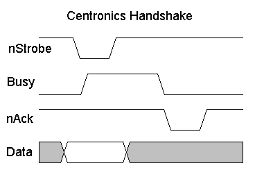

Ich möchte den Datenstrom nun mit einem Mikrocontroller aufzeichnen,
habe also die Pins 1-10 (strobe, db0-7, busy, ack) auf Eingänge gelegt
und mich bei der Programmierung an das Schema im Anhang gehalten. Bei
jeder negativen Flanke des Strobe werden die Daten an db0-7 eingelesen.

Der Controller soll die Aufgabe der Druckerschnittstelle übernehmen. Er
ist also das einzige Gerät am parallel port. Ich möchte den PCL Code
dann mit einem Converter in ein pdf umwandeln.
Ich dachte dass die Signalverläufe so wie im Bild dargestellt ausreichen
um die Schnittstelle zu emulieren. Also Strobe wird auf low gezogen,
Mikrocontroller ließt das Byte an db0-7 ein und zieht dann den nAck auf
low. Dann kommt das nächste Byte.

Hier noch einmal die klaasischen Abläufe des
Centronics-(Hardware)-Protokolls:
1) Gerät stellt Daten bereit
2) Gerät zieht Strobe auf '0'
3) Drucker sendet Busy '1' (10ms min.)
4) Drucker nimmt Busy zurück
5) Drucker zieht Ack auf '0' (dieser Schritt wird vom klassischen
Druckerport des PCs idR ignoriert, möglicherweise auch vom Gerät)
6) Drucker nimmt Ack zurück
7) weiter bei 1
