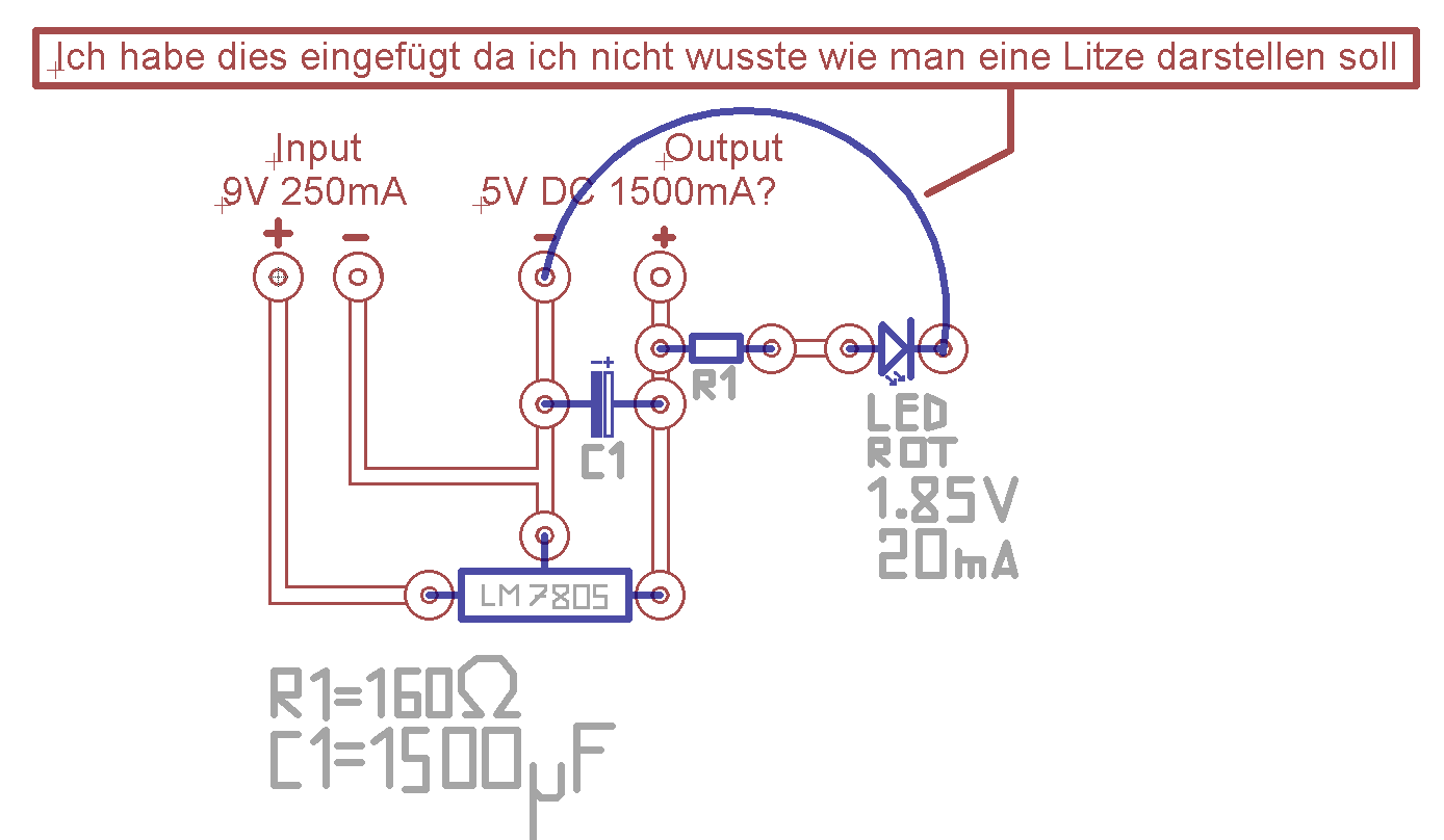

Hallo Leute
Dies ist mein erstes Projekt, also seit nachsichtig, ich habe vor mir
ein mobiles Handy Ladegerät zubauen und möchte als Stromversorgung eine
9V Blockbatterie nehmen mit 250mA. Heutige Smartphones verbrauchen 5V
Ladestrom (Android nicht Apple) dies weiß ich schonmal. daher habe ich
einen Spannungsregeler LM7805 5V bei 1500mA eingesetzt. Als
Stabilisierung habe ich an eine Elko gedacht ich habe als
Berechnungsvormel C=(A*t)/V genommen in diesen Fall
C=(1,5A*1s)/5V=300Farat. So kam ich aber auf den Wert für den Elko von
300´000 micro Farat was ziemlich hoch ist daher habe ich
sicherheitshaltshalber einen  gängigen Wert eingesetzt 1´500 micro
Farat.
Die Blockbatterie gibt ja aber nur 250mA ab kommt nach dem
Spannungsregler auch nur 250mA bei 5V durch oder wirklich 1500mA bei 5V?
MfG Jannis
Gast #3641672
In einer Blockbatterie steckt weniger Energie als in einem Handyakku,
daher blöde Wahl.
Ein Linearregler wie der 7805 verheizt überdies ca. 40% der Energie in
Wärme, die Effizienz ist also im Keller.
Deine Berechnungsformel für den Kondenastor ist hier unnötig, schau ins
Datenblatt des reglers, dort sind die benötigten Kondensatorwerte
beschrieben.
Wie schon gesagt, reicht die Energie der Blockbatterie nicht zum
vollständigen Laden eines Handyakkus.
Gast #3641697
Und damit deine Frage nicht ganz umsonst war, hier noch eine
physikalische Grundlage, die du ab jetzt kennst:
Leistung (Watt) = Spannung (Volt) * Strom (Ampere)
Wenn also deine Batterie 9V hat und 0,25A liefern kann, ist das eine
Leistung von 2,25 Watt.
Am Ausgang möchtest du 5V und 1.5A, also 7,5 Watt.
Ohne noch die Verlustleistung des Spannungsreglers zu berücksichtigen,
siehst du ja jetzt, dass das so nicht funktionieren kann.
#3642048
Hallo
Wie schon gesagt bin ich neu in solchen Sachen und ich habe bereits als
Stromquelle an AA Batterien gedacht nur wenn man diese in Reihe schaltet
kommt man ja nicht über den Durchbruchsstrom vom Spannungsregler.
Könnte man anstatt 4 AA-Akkus mit jeweils 1,2Volt bei 2300mAH in Reie
schalten also 4,8Volt bei 2300mAH und dann ohne Spannungsregler
betreiben oder streikt da das Handy?
Habt ihr vielleicht Tipps wie ich mein Wissen über solche Dinge weiter
ausdehnen kann?
MFG Jannis
#3642104
> 5V Ladestrom
Die armen Handys. Möchtest Du nicht doch lieber erstmal die Grundlagen
der Elektrotechnik lesen?
Wenn Akku, dann brauchst Du einen der größer ist als das was im Handy
drin ist. Also irgendwas Lipoly-mäßiges aus dem Modellbau-Regal. Und
dann halt mit einem Step-Down-Wandler runter auf 5V, Linearregler ist
Energieverschwendung.

#3642364
5V ist kein Ladestrom, sondern eine Spannung. Der Ladestrom liegt
üblicherweise bei etwa 2A.
Ein Linearregler verheizt die Spannungsdifferenz zwischen Eingang und
Ausgang. Sprich bei sagen wir 12V Eingangsspannung und 5V am Ausgang
sind das 7V. Bei 2A würde der Regler somit 14W verbraten, nur 10W
erreichen das Handy. Das ist weniger als die Hälfte und deswegen sind
Linearregler für sowas mit heutigem Stand der Technik
Energieverschwendung. Erst recht bei Akkubetrieb.
Ein StepDown-Wandler arbeitet nach dem Prinzip eines Schaltnetzteils,
mit der Eingangsspannung wird eine Speicherdrossel magnetisch
aufgeladen, die den Strom nach Abschalten des Schalttransistors
aufrechterhält. Die Schaltfrequenz liegt bei so 35 bis über 100 kHz, je
nach Aufbau. Die Ausgangsspannung wird durch Variation der Einschaltzeit
des Schalttransistors (PWM) geregelt. So ein Spannungswandler erzeugt
nur sehr wenig Verlustwärme, bei 2A (10W) am Ausgang für das Handy würde
die Stromaufnahme an 12V nur etwa 1A betragen. Und die angenommenen 2W
Verlustleistung sind schon viel, das kriegt man auch noch besser hin. Im
Vergleich zum Linearregler wird also mindestens die Hälfte an Energie
gespart.
