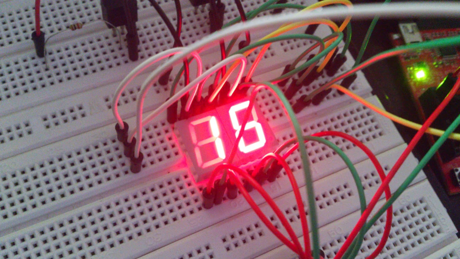

Ich würde gerne eine 2 stellige Anzeige mit 2 7 Segment Anzeigen
programmien.
Sie soll von 00 - 99 hochzählen. Die Schaltung läuft im
Multiplexbetrieb.
Wie kann ich die 100 Zahlen auf die codierung der Anzeige bringen ohne
für jede einzelne zahl eine eigene Funktion zu schreiben ?
Programmiert wird auf einem MSP430G2553.
Danke euch schon mal

Ist es normal dass ich immer einen leichten Schatten habe? Also wenn ich
Zb die Zahl 19 ausgebe habe ich in der Anzeige für den 1er einen
leichten Schatten vom 9er drinnen?
OP #3642216
Ja das denke ich mir selber auch , nur ich wollte keinen Code aus dem
Internet nehmen und den nur einfügen, ich will solche sachen selber
lösen.
Ich weiss halt nicht ob man es auf dem Foto erkennen kann, da sollte
eigentlich 16 stehen, mit dem Auge erkennt man es zwar besser aber ihr
könnt euch sicher denken um was es geht.

Multiplex benötigt zwingend einen Timerinterrupt, alles andere ist
Quatsch.
Nur wenige Uneinsichtige versuchen es mit einem Delay im Main zu
erzwingen, was nur doppelte Arbeit bedeutet.
Auch als Anfänger muß niemand in die Sackgasse hineinfahren, er darf
auch gleich den richtigen Weg nehmen.

Robert I. schrieb:
> Vllt kann mir ja mal jemand zeigen wie es effektiver und kürzer mithilfe
> von Interrupts wird.
Der code wird auch deutlich kürzer, wenn du ein array statt der case
structure für die digits nehmen würdest...
Ausserdem fände ich es logischer die Zehnerstelle "Digit1" und die
Einerstelle "Digit2" zu nennen...
const unsigned char digit_port_data[10] = {
  0x3F, // 0
  0x0C, // 1
  0x5B, // 2
  0x5E, // 3
  0x6C, // 4
  0x76, // 5
  0x77, // 6
  0x1C, // 7
  0xFF, // 8
  0xFE  // 9
Digit1AcitveNumber = digit_port_data[InputNumber / 10];
Digit2AcitveNumber = digit_port_data[InputNumber % 10];
