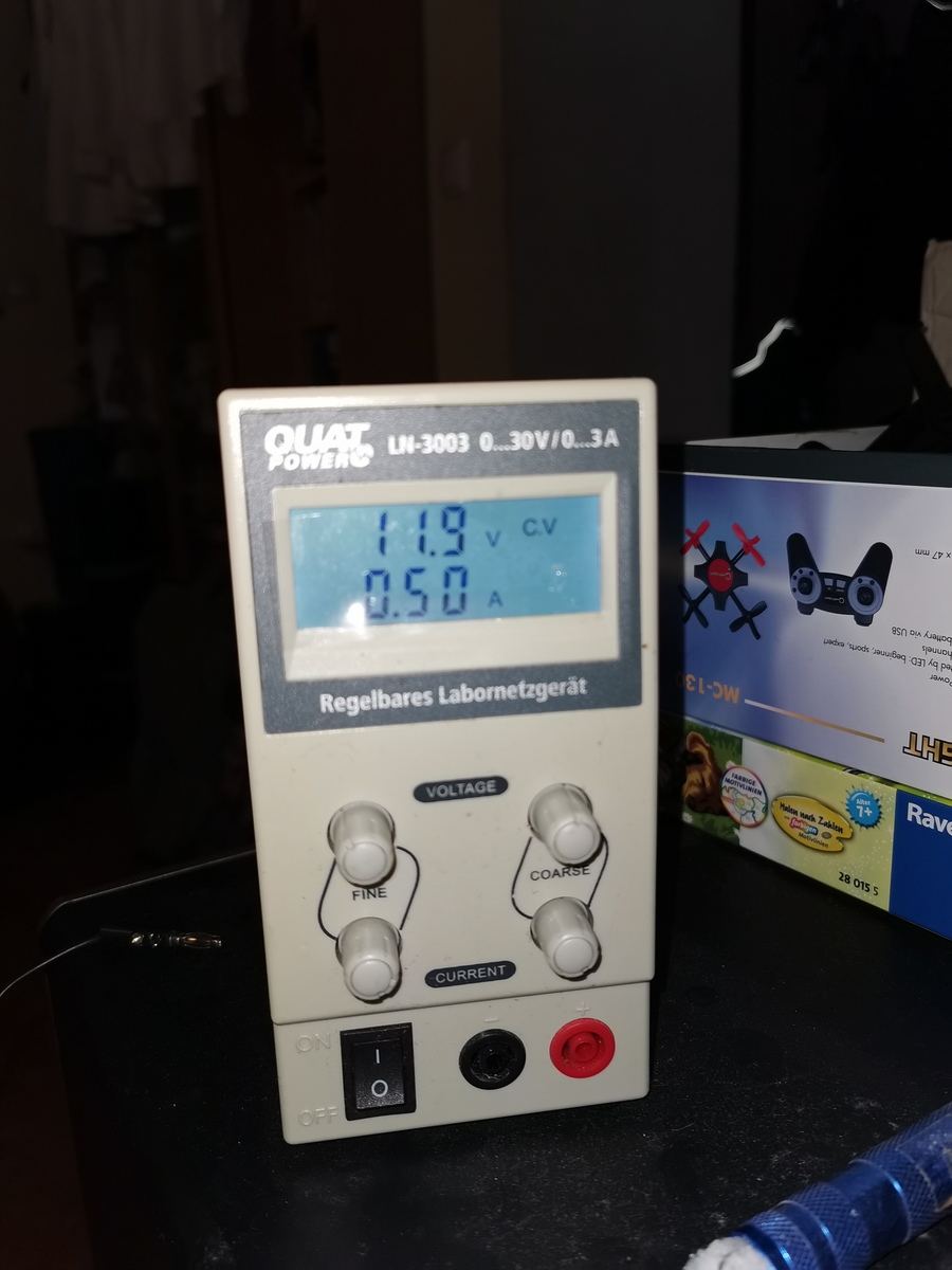

#3780782
Ich habe mir ein QUAT POWER LN3003 Netzteil gekauft (0-30V 0-3A).
Die Restwelligkeit hat mich dann doch interessiert. Also habe ich mein
Oszilloskop repariert (ein im Gewühl unter der Anzeigeröhre versteckter
Tantalkondensator mit Kurzschluss war Schuld).
Bei 30 V habe ich ca. 170 mV Peak to Peak gemessen, in Paketen zu 5 bis
sechs sinusförmigen Wellenzügen mit abklingender Amplitude. Die
Welligkeit ist bei geringerer Ausgangsspannung kleiner (50 mV bei 12 V).
Bei Belastung steigt die Restwelligkeit, aber mehr als die in der
Beschreibung genannten 200 mV habe ich aber nicht gemessen. Ein 1 µF
Kondensator halbiert die Restwelligkeit in etwa (Leerlauf)). Die
Frequenz der Restwechselspannung liegt bei 0,4-0,5 MHz.
Der Konstantstrombetrieb bringt keine Überraschungen, die Restwelligkeit
liegt im gleichen Bereich wie im Konstantspannungsbetrieb.
#3781096
> Die Frequenz der Restwechselspannung liegt bei 0,4-0,5 MHz
170mVss sind doch etwas viel.
Aber die Restwelligkeit lässt sich durch einen nachgeschalteten Filter
leicht um den Faktor 10 reduzieren.
Einfach mit einer 3µ4 Spule und einen 100µF/50V lowESR // 0µ47/63V Folie
einen Tiefpass nachschalten.
Bauteile:
http://www.pollin.de/shop/dt/MzM4OTk3OTk-/Bauelemente_Bauteile/Passive_Bauelemente/Kondensatoren/Folienkondensator.html
http://www.pollin.de/shop/dt/NDA2OTQ3OTk-/Bauelemente_Bauteile/Passive_Bauelemente/Spulen_Filter/Drossel_3_4_H.html
http://www.pollin.de/shop/dt/MTkyOTg3OTk-/Bauelemente_Bauteile/Passive_Bauelemente/Elkos_Goldcaps/Elko_JAMICON.html
Lässt sich eventuell sogar auch direkt einbauen.
Grüße Löti

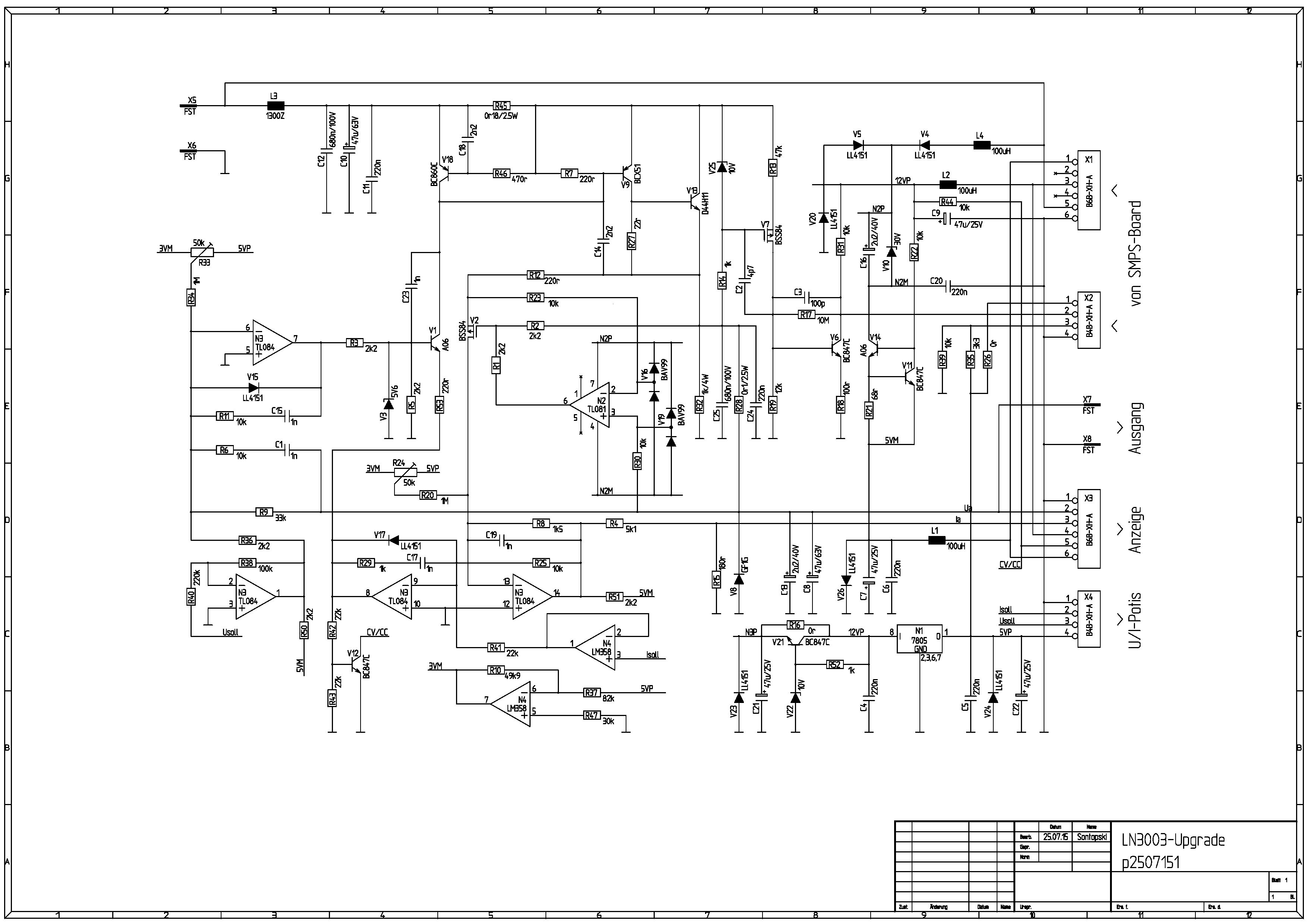

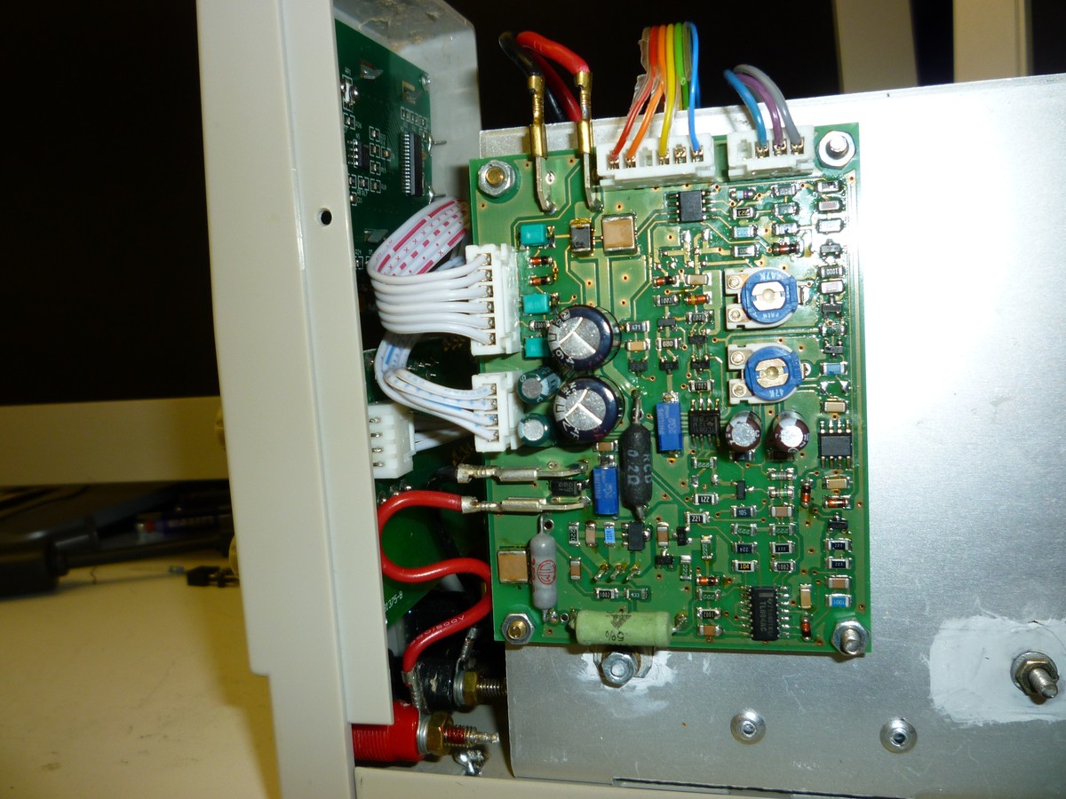

(Firma: Wilhelm.Consulting) #3824901
Hab mir das NT gekauft in der Hoffnung das als nette/billige Basis für
Modifikationen verwenden zu können.
Meine Ergebnisse bisher:
 - Verdammt sauberer Aufbau (abgesehen von einigen Angst-Cs an den
Klemmen)
 - Sollte einfachst modifizierbar sein da (fast) alles Wichtige gesteckt
ist
 - Verwendet netterweise 08/15 ICs auf einer eigenen Regelungs-Platine
 - Alles was man haben will ist drinnen (Thermal Cutout, Lüfter für
lineare Nachregelung,...)
Zur angedachten Modifikation:
Lineare Nachregelung
 - der PWM-Regler bekommt eine ca 2V höher Soll-Spannung wie per Poti
eingestellt
 - NMos als Folger+OP für den Rest
Remote-Steuerbarkeit
 - Analog-SW/Relais schalten einfach auf einen DAC um für U/I Sollwerte
 - von USB versorgter 08/15 PL2303- USB/232 Wandler + Optokoppler auf
kleinen uC
Nachhaltigkeitsänderungen
 - NoName Elkos gegen Rubycon/TDK/... tauschen ;)
Will hier einer sich mitärgern bei dem Mod ?
73

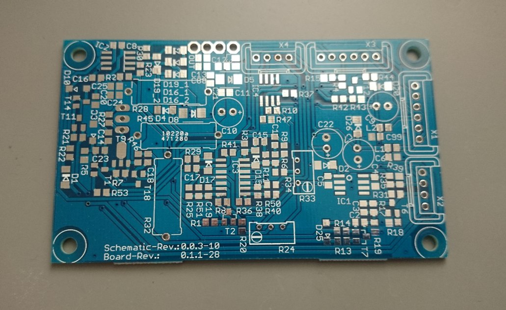

#4380124
> eingestellt
Hallo Hans,
ich finde Deinen Vorschlag einer linearen Nachregelung sehr gut. Scheint
ja recht einfach zu sein. Was hälst Du davon, wenn Du einen Schaltplan
lieferst?
Ich würde dann das Layout erstellen.
Gruss
Willi
#4782372
Da ich mir jetzt auch das besagte Netzteil zugelegt habe, wollte ich mal
fragen, ob es hier Neuigkeiten / Nachahmer bzgl. der erwähnten
Modifikationen gibt.
Ich bin übrigens trotz allem positiv überrascht, hatte z.B. üblen
Chemie-Geruch und starkes Pfeifen erwartet (ok, dass ich kaum Pfeifen
höre könnte auch daran liegen, dass ich ein alter Sack bin, aber riechen
tue ich eigentlich noch ganz gut ;-)
Gerade mal die Spannung (30V unbelastat) mit dem Oszilloskop betrachtet:
besonders glatt ist sie nicht, das Signal rauscht um 90mV mit einzelnen
Spitzen-Ausreißern bis zu 150mV. Dominante Frequenzanteile dabei sind um
78khZ, 370..450kHz (und irgendwas ganz schwaches um die 23..35MHz).
Felix

#4785087
Hallo Felix,
es gibt keine weitere Projektbeschreibung und auch keine leeren
Leiterplatten.
Hier einige Hinweise:
Die Entwickler des LN-3003 haben für den geforderten Preis einen super
Job abgeliefert. Es ist eine tolle Leistung, ein primärgetaktetes SNT
mit den Daten 0-30V/0-3A unter allen Spannungs- und Lastbedingungen
stabil hinzukriegen.
Das muß erst einmal einer von den vielen Kritikern besser machen!!!!
Um auch bei kleinen Ausgangsspannungen und hohen Ausgangssrömen noch
einen erträglichen Rippel zu haben, braucht man (leider) eine sehr große
Ausgangskapazität und die entpuppt sich schnell als Killer so mancher
Versuchsschaltung, da sich erst die Energie dieser Kapazität in die
Versuchsschaltung entlädt, bevor die Stromregelung anspricht.
Diese Nachteile bügelt meine Schaltung aus. Die ist noch bei einer
Ausgangskapazität von min. 2 uF stabil, besser sind aber 47 uF.
Meine Schaltung steuert den primär getakteten Teil so, dass am
Längsregler V13 immer ca. 2 - 3 V abfallen. Dies reduziert erheblich die
Verlustleistung, ist aber ausreichend um entsprechend reagieren zu
können.
Eine wesentliche Herausforderung ist, hier befinden sich zwei
Regelkreise mit sehr unterschiedlicher Karakteristik in Serie und das
ganze soll möglichst schnell und unter allen Lastbedingungen stabil
sein. Da ist dann Feintuning ( Pspice ) an den Zeitkonstanten nötig.
Ich möchte auch darauf hinweisen, dass sich auf der verbauten Anzeige-
und Steuer-LP ein PIC Microkontroller (PIC 16F676) befindet, dessen
Soft- und Hardware so ihre Eigenheiten hat. Außerdem muß der Indikator
CV/CC angesteuert  werden.
Wenn ich all diese Erkenntnisse, Simulationen und Meßergebnisse in einer
kompletten Projektbeschreibung darlegen würde, entstünde wohl ein
mittelpächtiges Buch und ehrlich gesagt, dazu habe ich im Moment keine
Lust.
Hier noch einige Hinweise: C14=4n7; R26, R2, V21, V22, R52 entfällt.
Gruss
Willi

#4790775
Hallo Felix,
die Leiterplatte wird 1:1 zwischen der Anzeige-/Poti-LP und der Power-LP
geschaltet. Die Signale auf den Steckverbindern kannst Du in Deinem
Gerät nachmessen. Was die Anzeige-/ Poti-LP liefert und benötigt ist
schon deutlich komplizierter. Dasselbe gilt für die Power-LP.
Wenn man meine LP dazwischenschaltet, ist eigentlich nur die Spannungs-
und Stromanzeige auf der Anzeige fein abzugleichen. Da sind zwei Trimmer
auf der Anzeige-LP. Der Power-Transistor V13 benötigt eine
Isolierscheibe und wird mit derselben Schraube wie der Power-Transistor
des Power-Teils befestigt.
 Eventuell muß Du noch die Kalibriertaste auf der Anzeig-LP betätigen.
Das wars dann eigentlich, wenn, ja wenn die Schaltung stabil arbeitet.
Ich habe die Phasenkompensationen sehr eng ausgelegt, damit die
Schaltung  auf Lastschwankungen möglichst schnell reagiert. Das hat aber
leider zur Folge, dass es zu HF-Schwingungen in der Endstufe kommen
kann.
Da ich selbst nur ein Muster aufgebaut habe, müßtest Du dies bei Deiner
Schaltung überprüfen und die Kompensation eventuell etwas anpassen.
Und jetzt habe ich ein Problem. Ich kenne nicht Deine Ausbildung, Dein
Kenntnisstand und Dein Meßgerätepark.
Wenn Du mehr wissen möchtest, kontaktier mich bitte über meine e-mail
Adresse (wsontopski@gmx.de) und beantworte mir meine obigen Fragen, dann
weiß ich, auf welchem Niveau ich mit Dir diskutieren kann.
Zur Klarstellung: Ich habe kein finanzielles oder persönliches Intresse.
Was ich so mache, findest Du unter Willi Sontopski, Woltersdorf
(Google).
Hier noch einige Antworten:
Die Bauteile hatte ich hier rumliegen, sollten aber nicht mehr als 3
Euro kosten.
Leiterplatte von Fischer.
A06 = MPSA06
1300Z = SMD-Ferrit 3A, 1825, 1300 Ohm (Impedanz)
N2P, N2M = Versorgungsspannung für N2  (muß floaten)
N3P = positive Versorgungsspannung von N3. Falls Du hier einen Rail2Rail
einsetzen willst, muß Du V21, V22, R52 bestücken.
Mit R24, R33 stellst Du den Nullpunkt für U und I ein
(Offsetkompensation).
Sie meisten R + C's sind 1206, also recht gut zum Basteln.
LM385?? ist wohl nur ein Schreibfehler von Dir.
Bitte paß auf, im Gerät sind hohe Spannungen und primär besteht eine
galvanische Verbindung zum Netz. In der Bastelphase wäre ein Trenntrafo
sehr vorteilhaft.
Gruss

Gast #5052175
ich bin gerade dabei Willis Schaltung etwas modifiziert nachzubauen und
in mein Netzgerät zu integrieren. Die Platinenfertigung hat etwas mehr
ausgespuckt als ich selbst benötige. Daher meine Frage hier in die
Runde, ob jemand Interesse an der Platine. Sollte Interesse an Bauteilen
ebenfalls bestehen, könnten eventuell Mengenrabatte bei dem Distri
zustande kommen.
Grundsätzliches zur Platine. Die Bauteile sind im 0805, SO8/14 und SOT23
Format und recht eng bestückt. Es empfiehlt sich daher ein Reflow Ofen
oder ein Heißluftlötgerät. Sollten einzelne eine fertig bestückte
Platine haben wollen, wäre das u.u. gegen eine kleine
Aufwandsentschädigung auch drin.
Die Befestigung wird zur Hälfte mit dem schon vorhandenen Material im
Netzteil bewältigt und die andere Hälfte einfach aus Schraube und
Mutter, oder mit selbstklebenden Abstandhaltern (je nach dem wie sauber
man es mag).
Modifikationen am Netzgerät sind nur sehr geringe nötig. Ein Widerstand
muss u.u. getauscht werden und die Montageplatte leicht verschoben
werden. Sonst ist es Plug and Play.
Die Selbstkosten wären 1€ pro Platine, ca. 5€ für alle Bauteile (muss
ich noch ausrechnen, aber so in dem Rahmen spielt es sich ab) und
Versand kommt natürlich noch drauf, sollte aber auch mit 2€ gedeckt
sein.
Bei Interesse bitte eine kurze Mail an DanielSteffen [ä] gmx [,] net und
alles weitere wird dann auf dem Weg besprochen.
--Daniel
Gast #5670928
Danke für alle Beiträge - hab irgendwo den für mich entscheidenen Tipp
gelesen:
AUF DER DISPLAYPLATINE IST EIN TASTER zum Nullsetzen des angezeigten
Messstroms!!
Einmal tippen bei Nulllast und schon zeigt das Teilwieder brav null. Der
Strom-Nullwert driftete bei mir nämlich gröber, Gerät ca 2 Jahre alt,
zeigte inzwischen einen offset von 0,200 A - unbrauchbar...
Wofür genau die 2 Potis genau sind konnte ich nicht feststellen - das
eine ist ganz nach links gedreht und ändert nix an angezeigten Werten,
das andere ist anscheinend ein Offset für die Ausgangsspannung
LG
Gast #6130723
Bei mir hat das Netzteil von Anfang an falsche Werte angezeigt. Der
Strom zeigt inzwischen einen Offset von 0,5A. Der Taster hat überhaupt
keinen Effekt. Dafür ist due Spannung jetzt halbwegs genau, die früher
auch daneben war...
Das Netzteil ist ohne zusätzliches Meßgerät nicht vertrauenswürdig.
Chilli
