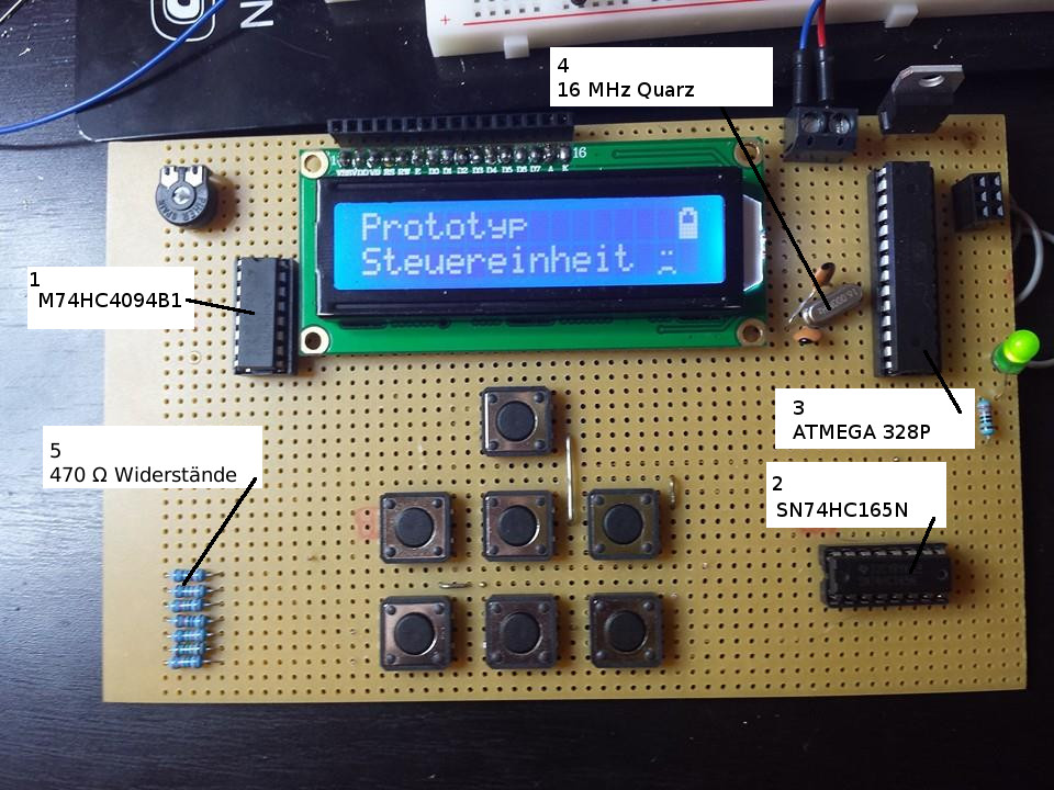

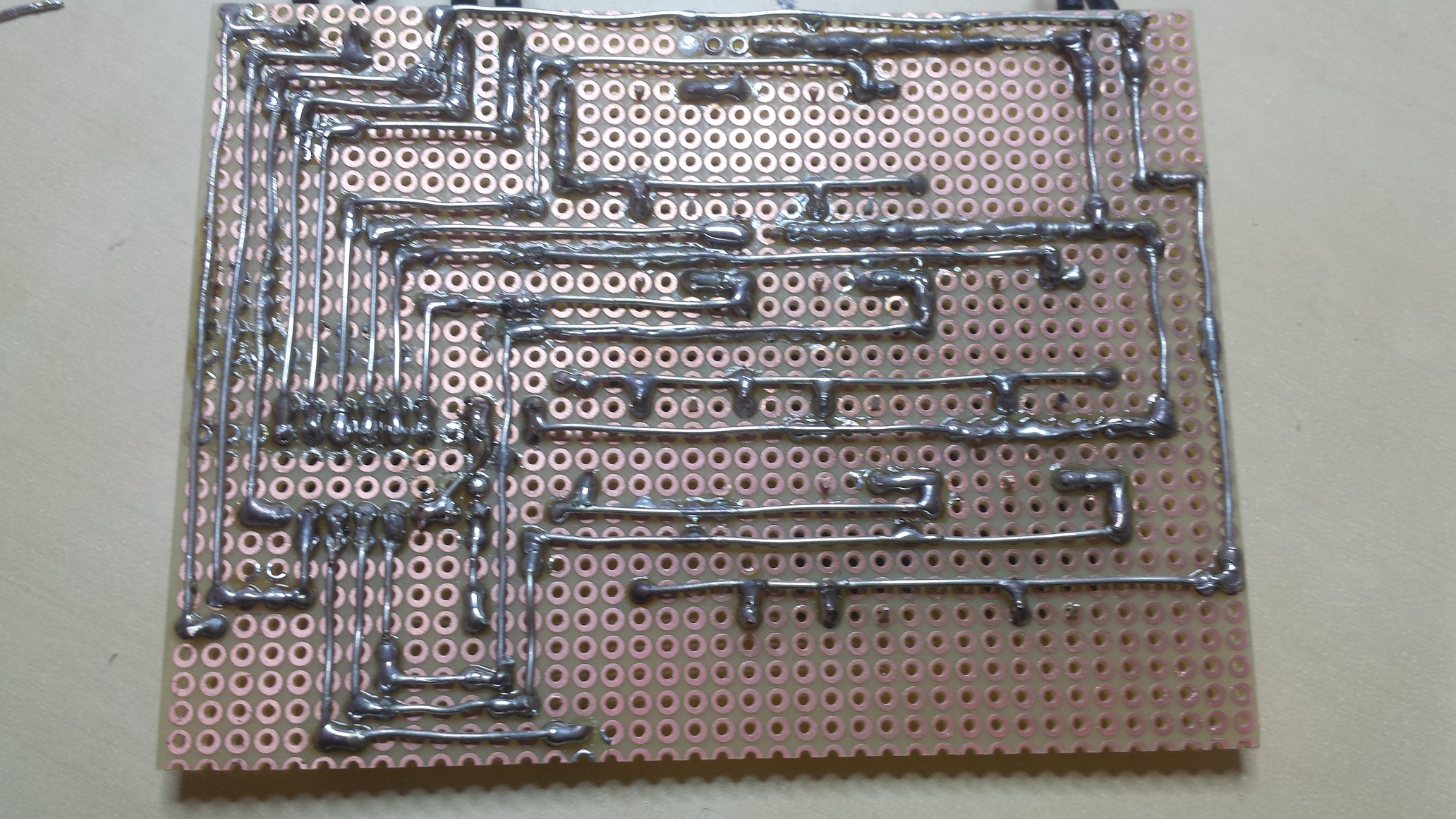

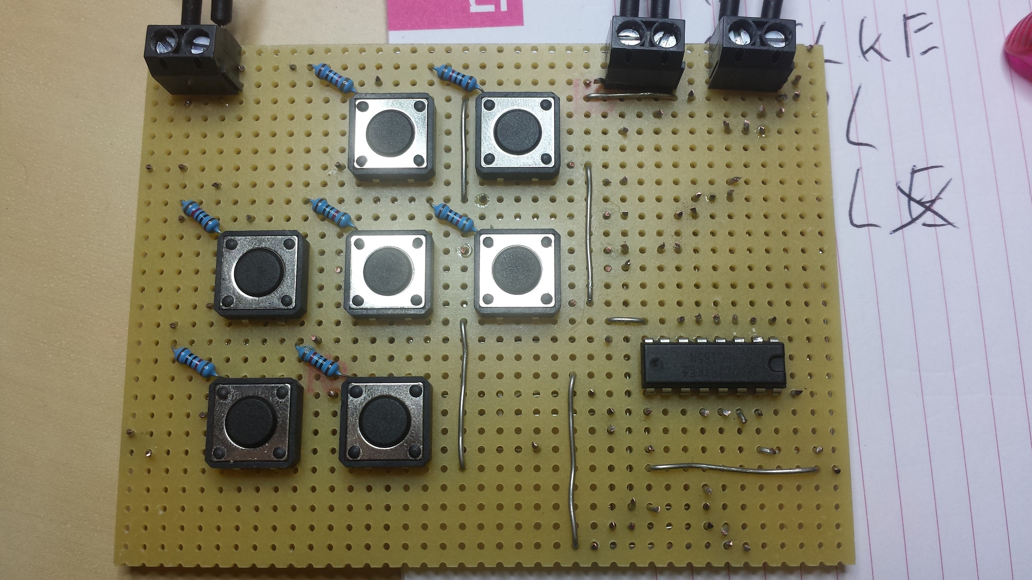

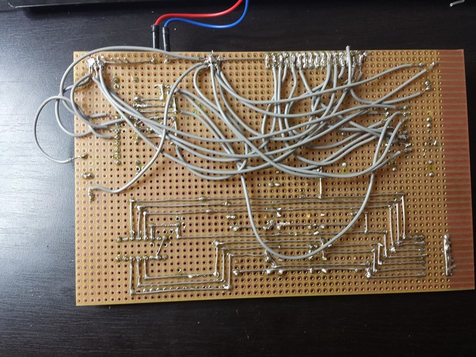

Hallo Forum,
ich bin jetzt schon seit ca 2 Wochen dabei mit Elektronik zu
experimentieren und habe auch schon ein paar Dinge umgesetzt, die mich
interessiert haben (Beispiel Bilder).
Mit folgenden Dingen habe ich schon gearbeitet:
  * Arduino
  * ATmega 328p programmiert mit Arduino
  * SIPO und PISO Shift register
  * Ganz wenig mit Transistoren und Kondensatoren
  * LED und Vorwiderstände
  * Mit Oszilloskop Grundlagen beschäftigt
  * (sicherlich mit einigen Fehlern) Eagle Schaltplanerstellung und
Platinenlayout.
