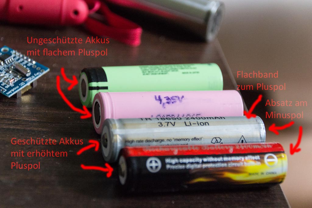

Ich habe aus einer Powerbank einen Akku der gaengigen Groesse 18650
extrahiert. Leider hat der keinerlei Bezeichnung.
Wie kann ich (ohne den gleich zu toeten) herausbekommen, ob der Akku
eine Schutzbeschaltung hat oder nicht? Zu sehen ist nichts dergleichen.
Der Akku soll einen kleinen Elektromotor (3.4V ca. 700mA) versorgen.

#3642589
Stelle mal ein Foto der Zelle ein.
Standardmäßig sitzen die klassischen Schutzschaltungen unten am
Minuspol; unter dem Schrumpfschlauch ist daher auch ein Absatz zu
erkennen. Dann führt eine dünne (sehr flache) Leitung zum Plus-Pol hoch,
der dann in der Regel auch leicht erhöht ist und hervorsteht anstatt
flach mit dem Schrumpfschlauch abzuschließen.
In jüngster Zeit sind 18650er-Zellen mit Schutzschaltung am Pluspol
aufgetaucht. Die erkennt man nur am erhöhten Plus-Pol und wenn man sich
traut, den Schrumpfschlauch zu entfernen. Achtung, stark erhöhte
Kurzschlussgefahr, bei LiIons nicht witzig, daher ganz schnell wieder
neu verschrumpfen.

Gast #3642637
Dirk K. schrieb:
> Ich habe mal paar Akkus zusammengesucht, Foto gemacht, entwickelt und
> beschriftet. Vielleicht hilft es dir weiter.
Danke, das bestaetigt meine Vermutung, die Zelle sieht so aus, wie die
beiden oberen, ungeschuetzten. Also: siehe Post von 18:46.
