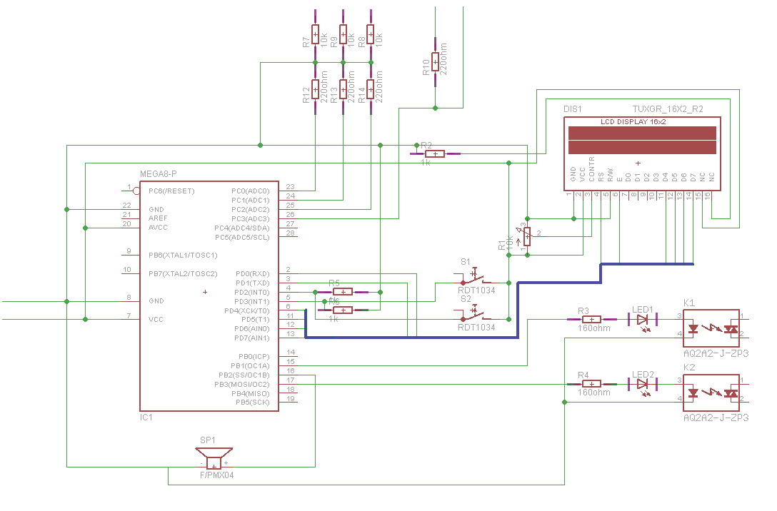

Ich habe mir ein Netzteil mit 3 verschiedenen Spannungen aufgebaut. Ein
Schaltnetzteil aus einem Laptop versorgt dabei zwei einstellbare LM317
(ja ich weiß auch dass ein LM317 viel verbruzzeln muss wenn viel
dranhängt) und ein Trafo versorgt eine weitere Netzteilplatine.
Ein Atmega328 mit einem weiteren Schaltnetzteil versorgt, steuert die
Stromversorgung der beiden Netzteile über SSR (vorher hatte ich schon
Probleme mit normalen Relais weil der Controller und das Display daran
jedes mal abgestürzt sind).
Weiterhin dient der Atmega mit einem 16x2 Display dran für 3 Spannungen
und 1 mal Strom der gemessen wird an den Bananenbuchsen im Netzteil.
Durch zwei Taster und Interrupts kann ich die beiden Netzteile wählen
und einschalten, der Controller schaltet dann über die SSR die Netzteile
ein und zeigt auf dem Display dann Spannung und Strom. Die Spannung
messe ich über Spannungsteiler und den Strom über einen Lastwiderstand
als Shunt.

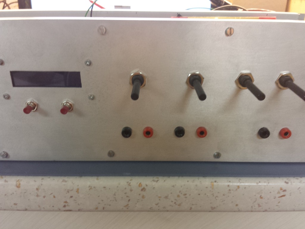

Mein Problem ist jetzt, dass manchmal das Display wirre Zeichen zeigt
und der Controller einfach die Interrupts auslöst und das ganze nur weil
ich ein Kabel in die Bananenbuchsen in der Frontplatte stecke. Mit einen
Schraubenzieher funktionierts auch ganz Prima Controller und Display das
machen zu lassen.

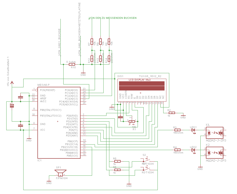

von Sebastian W. (Gast)
Hier der Schaltplan
von Markus (Gast)
Sebastian W. schrieb:
> Hier der Schaltplan
Der sagt leider ziemlich nichts aus...
Sind die Kondensatoren gerade ausverkauft? Oder wo sind die geblieben?
Und der Schaltplatn führt noch vielfach ins Leere. Wie sieht z.B. die
Speisung aus?

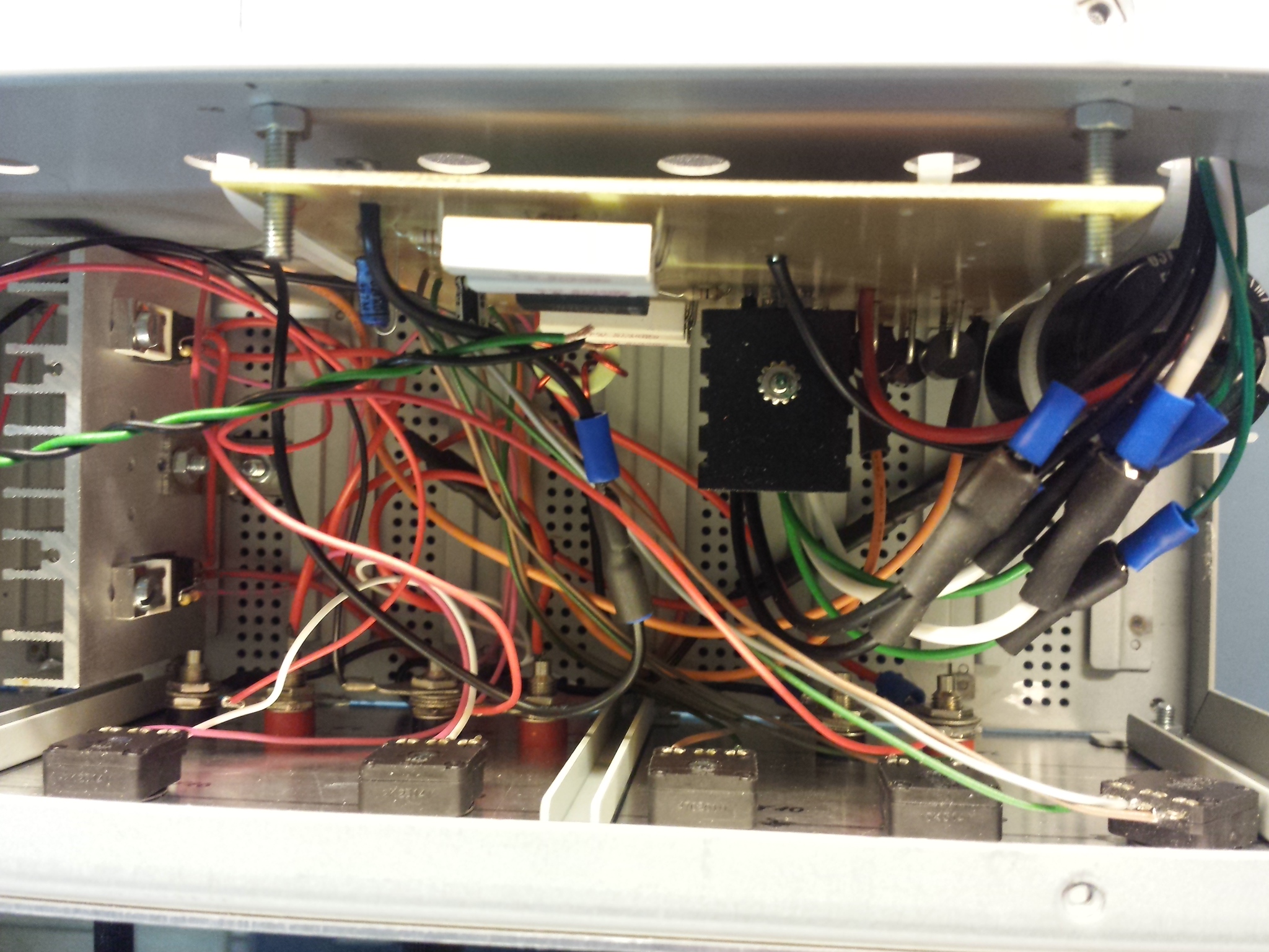

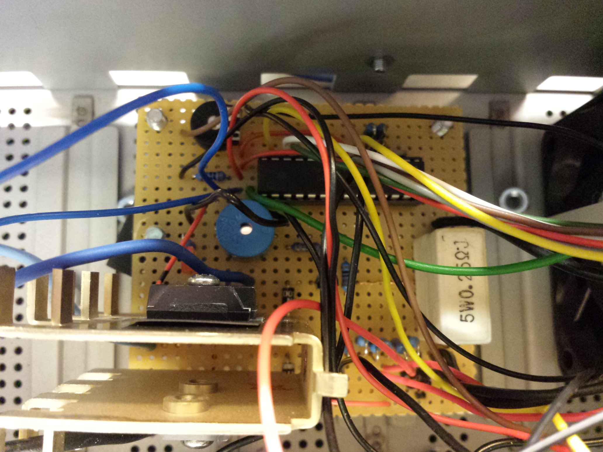

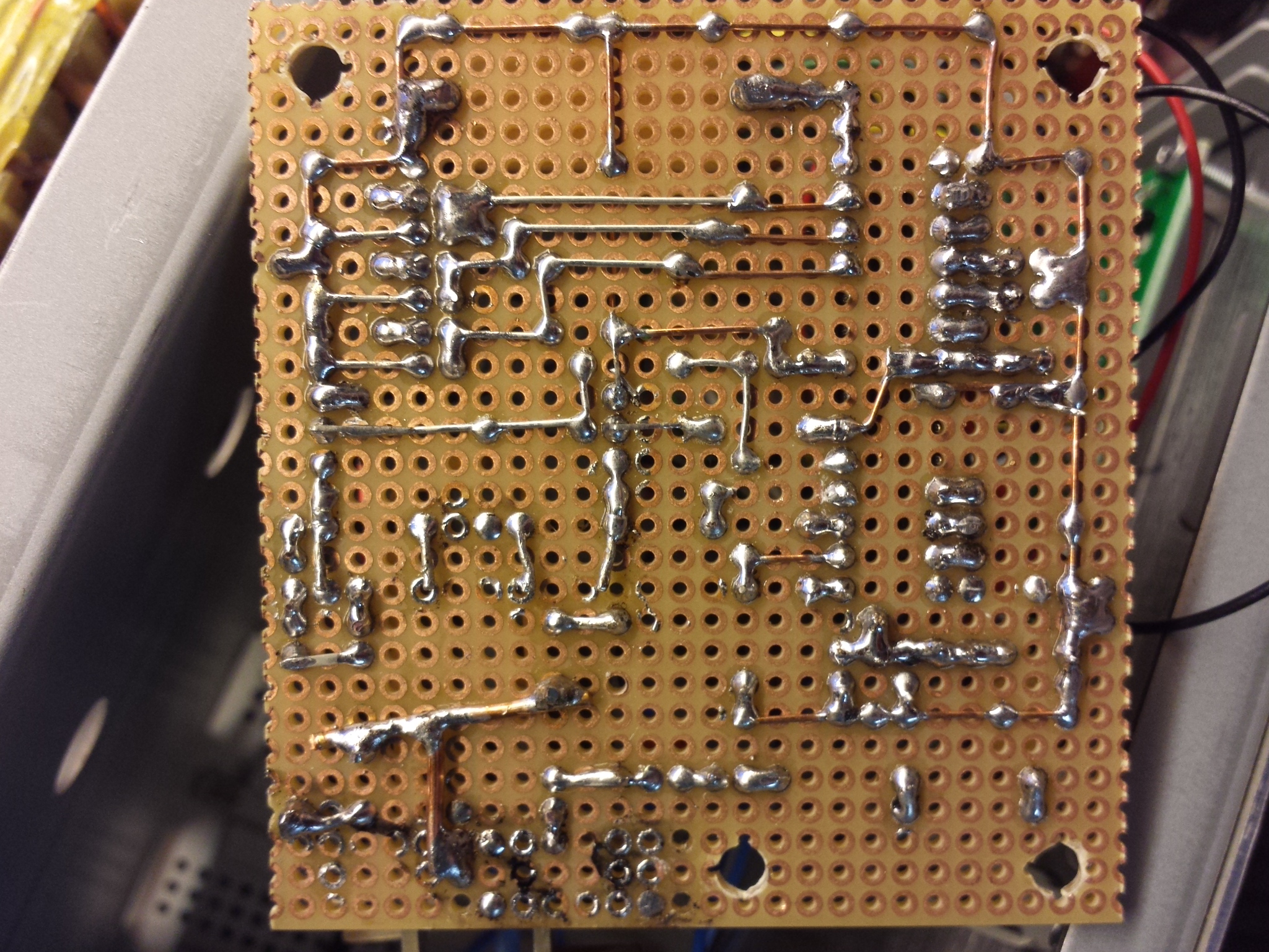

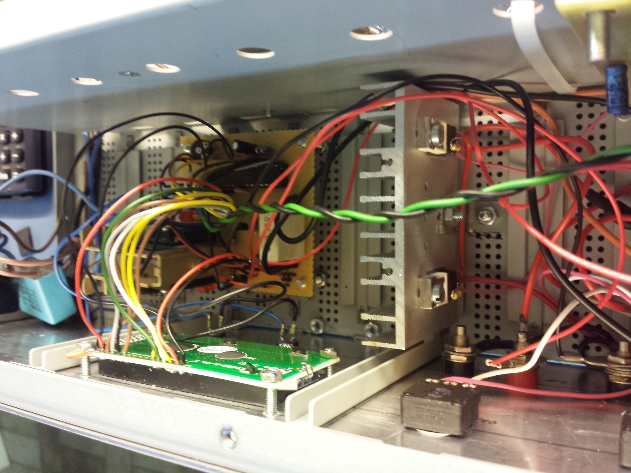

Und zwei Bilder. Wenn noch mehr gebraucht wird mach ich noch welche.
Also gespeist wie schon gesagt durch ein Schaltnetzteil. Kondensator hab
ich keinen ran da im Schaltnetzteil ja einer ist eigentlich. Sollte aber
ziemlich nah am µC einer sein oder? Sonst wüsste ich nicht wo ich noch
Kondensatoren ranmachen soll.
Oben sind die Spannungsteiler und der Shunt die über Kabel mit den
Buchsen verbunden sind.
Und rechts hängen ein Schaltnetzteil und ein Trafo dran für LM317 und
die Netzteilplatine.
von Christian H. (netzwanze) Benutzerseite
1. Kondensatoren fehlen.
2. Mir ist schleierhaft, wie Du mit den Widerständen am ADC-Eingang
überhaupt etwas messen kannst. Die Eingänge hängen alle über 220 Ohm an
Masse.
3. Dein Bus ist klasse, man weiß nur, welche µC- und Display-Pins
dranhängen, aber nicht, wie diese miteinander verbunden sind.
> Masse.
Zu 1: Wie schon gesagt weiß ich nicht wo ich noch welche verpflanzen
soll außer einen Elko zwischen 5V und GND nahe dem Controller.
Zu 2: Die 220Ohm Widerstände ergeben mit den 10k Widerständen einen
Spannungsteiler.
Zu 3: Spielt dass denn eine Rolle welche an welchem Pin sind so lange
sie im Programm passen?

Mindestens an nahe an jedem Paar Speisung-Pin des uC 100nF Keramik. Auch
am Display.
Und zusätzlich, da die Leitungen vom Schaltnetzteil scheinbar einen
Längeren Weg haben, auch noch 1-10uF. Und die Zuleitung am besten gleich
verdrillen.
Weiteres hängt davon ab, wie und wo du die Leitungen genau durchgeführt
werden. Das kann man aber so nicht beurteilen.

Denk nochmal über Punkt 2) von  Christian H. nach.
von San L. (zwillingsfreunde)
Auch wenn ein grosser Teil des Schemas fehlt, ist alleine dieser
Ausschnitt eine pure Katastrophe.
1. Wie schon paar mal erwähnt, Kondensatoren fehlen.
> Spannungsteiler.
Deine ADC Eingänge mit dem Spannungsteiler sind ja schön und gut, aber
bringen dir so absolut überhaupt nichts. Was hast du dir dabei überlegt,
zwei widerstände in Serie zu schalten und danach den Abgriff des Teilers
auf Masse zu legen?!
3. Unten beim Summer ist eine Linie nicht verbunden, vom Optokoppler
aus.
2. Ich weiss ja nicht, wohin die zweite Verbindung beim Shunt geht, aber
so wird das ziemlich sicher nichts mit dem Messen.

Spätestens ab hier bin ich mir sicher: Finger von dem Projekt. Sorry,
ich will dich nicht entmutigen, ich finde es toll dass du interessiert
an etwas arbeitest. Aber wenn du nicht einmal verstehst, wie ein
Spannungsteiler funktioniert (Sag jetzt nicht dass du das tust, denn was
da auf dem Schema gemacht wurde stimmt in keinster Weise!), der sollte
sich nicht an solche Dinge herranwagen. Fang mit etwas kleinerem an.
Lern die Basis der Elektronik, lern zu verstehen wie sich Spannungen und
Strom verhalten, lern zu verstehen wofür Kondensatoren usw. da sind und
versuch es dann erneut. Denn mit deinem wissensstand so etwas zu machen
ist einfach absolut Blödsinnig, da die Chance auf ein gutes Endprodukt
nahe bei 0 ist.
Ich hab den Schaltplan gestern auf die schnelle gezeichnet und hab nicht
ganz aufgepasst. Ich weiß wie ein Spannungsteiler funktioniert. Und ich
weiß auch wie das messen mit einem Shunt funktioniert hab es nur falsch
eingezeichnet. Keine Ahnung was da war mit mir. Von den
Keramikondensatoren zum entstören hab ich halt noch nichts oder nicht
viel gehört. Das messen funktioniert ja einwandfrei und auch ziemlich
genau.
Und auch über den LM317 weiß ich Bescheid ich will auch gar nicht viel
dranhängen ich hab noch andere Netzteile und da wenns mehr Strom werden
soll. Auch schon selber welche aufgebaut die einwandfrei funktionieren.
Ich will eigentlich nur erfahren warum der Atmega samt Display ziemlich
komisch auf nur ein einstecken von einem Kabel in die Buchse in der
Frontplatte reagiert.
> genau.
Mit genau diesem Schema? Falls ja, ist das absolut unmöglich.
Falls nein, dann setz dich bitte hin, nimm dir die Zeit ein korrektes
Schema zu zeichnen und Poste es danach erneut. Mit so einem "schnell
schnell" Schema welches womöglicherweise nicht einmal mit deiner
Schaltung übereinstimmt, können wir nichts Anfangen.
Genau deshalb wäre ein Schema von Vorteil. Was hängst du denn da für
eine Last dran? Womöglicherweise helfen schon paar Elkos am Ausgang des
Netzgerätes.
Gut dann schau ich dass ich das mal neu und ordentlich mache und auch
mit dem Rest vom Netzteil drauf. Nein der teil der Spannungsteiler
darstellen soll entspricht meinem Aufbau momentan nicht. Und der Shunt
ist in der Zeichnung auch nicht so wie in meinem aufbau.
Ich häng nicht mal eine Last ran das ist ja mein Problem. Sobald ich nur
ein kabel oder das Multimeter oder sonst wasin die Buchsen rein stecke
schalten die SSR wild und das Display zeigt wirre Zeichen.
von Markus (Gast)
Das mit dem Schaltplan wurde schon mehrfach gesagt.
Weiter ist wichtig, wie die verschiedenen Speisungen verteilt werden.
(möglichst zentraler Massepunkt). Auch dass die Speisung für die Logik
(uC und Display) sauber getrennt ist von der Last (separate Zuleitung).
> Mit einen
> machen zu lassen.
Was meinst du damit genau?

Und die Reset-Beschaltung am ATmega mit einem zus. Widerstand wäre noch
was.
von Maxx (Gast)
>> Mit einen
>> machen zu lassen.
Er meint, dass er ein Problem mit der EMV hat.
Eine Störung von aussen an das Gehäuse zieht ihm die Referenzen weg oder
überfährt die Signalleitungen. (Statische Ladungen, 50Hz Einkopplungen,
etc ... such dir was aus)
Saubere Masseführung und Versorgungsflächen, Schirmung und ihre Filter,
passende Signalimpedanzen etc. sind wahrscheinlich nie irgendwie
betrachtet worden.

von Magnus M. (magnetus) Benutzerseite
> Das Layout auf lochraster ist glaub ich nicht so das gelbe vom Ei. Das
> längste Kabel zu den Bananenbuchsen zum messen ist glaub ich so 20cm
> lang und hängt wie die anderen einfrum irgendwo rum. Die Kabel allgemein
> sind nicht gerade geordnet. Die nicht belegten Pins sind nicht geerdet.
> Massekabel und anderes sind einfach wahllos irgendwo eingelötet wo
> gerade Platz war und das benötigte Potential da war.
Wenn ich das so lese traue ich mich schon gar nicht mehr nach einem Foto
der Platinenunterseite zu fragen.
Hier noch mal 3 Bilder.
Keine Ahnung ob die Platinenunterseite soo schlimm aussieht.

Desweiteren habe ich gerade gemerkt dass der Controller nur auf etwas
reagiert was auf die im Schaltplan mit GND1 bezeichnete bezeichnete
Buchse geht also das was über den Shunt gemessen wird.
Das Display reagiert mit wirren Zeichen zwar auf alle Buchsen aber immer
nur manchmal und scheinbar zufällig.

von Markus (Gast)
Ich hab jetzt mal etwas herumgemalt, war mir komisch vorkommt. Ist aber
aufgrund der Bilder rel. schwierig.
A: Sollte der mittlere umgebogene mittlere Pin nicht gelötet sein?
B: Ist der Pin gut gelötet?
C: und D: Da genau sollten 100nF platziert sein.
E: Ich würde hier das GND auf miteinander verbinden.
F: Reset Beschaltung (gelöst)
G: Diese beiden Pins 23/24 müssten nach Schaltplan mit etwas verbunden
sein
> sein
A: Das ist ein Bein von nem Transistor der vorher Relais geschalten hat
die ich gegen SSR ausgetauscht habe. Die Transistoren sind nur noch mit
einem Bein an GND der Rest ist nicht mehr mit der Schaltung verbunden.
B: muss ich noch mal ran gehen. Ist besser als so. Hat aber mit meinem
Problem nichts zu tun denk ich. Ist ein pin von einem SSR und geht an
einen Trafo.
C: sind da. Nur auf der andere Seite.
E: wird erledigt
F: Reset ist jetzt beschaltet. Habe ich oben erwähnt.
G: dann hab ich wohl ADC Pins im Schaltplan untereinander vertauscht.

von Klaus I. (klauspi)
Schade, ich dachte das wäre es gewesen. Schau aber sicherheitshalber
nach, ob Du im Programm wirklich die richtigen Pins verwendetest. Ich
hatte da mal ein ähnliches Problem als ich irrtümlich mit frei
schwebenden Pins gemessen habe.
