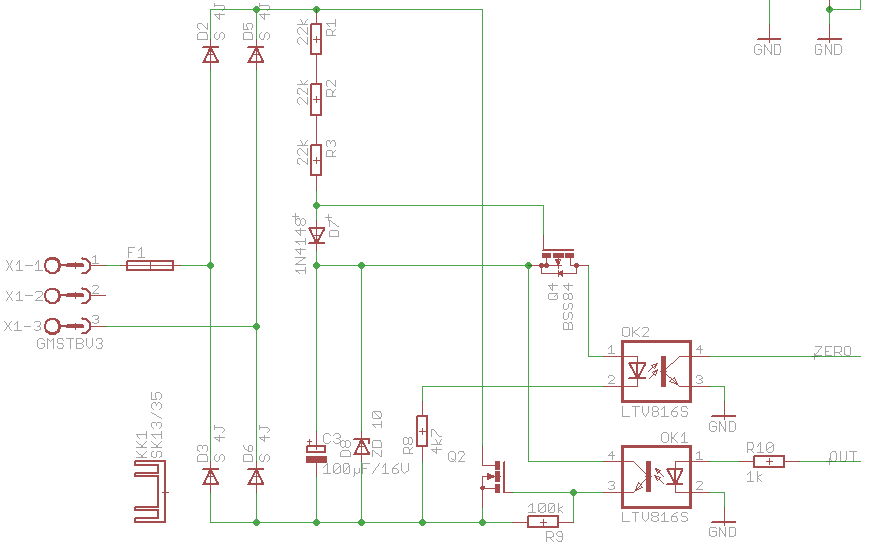

Gast #3643432
Fabian schrieb:
> Könnte es evtl. so funktionieren?
Du willst nicht wirklich den MOSFET, der viele Ampere bei vielen Volt zu
schalten hat, über 100k ausschalten.
Ausserdem fehlt ein VDR und, da du absackende Spannung erkennen willst,
ein Belastungswiderstand damit nicht schon der Reststrom durch die
Gleichrichterdioden die Spannung hochhält.
Fabian schrieb:
> Allerdings glaube ich nicht, dass dieser noch funktioniert,
> wenn er über den eingeschalteten Verbraucher hängt.
JEDE solche Schaltung lebt nur davon, daß sie entweder am Anfang oder am
Ende der 230V Phase kurz AUSGESCHALTET ist, damit an ihr genug Spannung
abfallen kann, um ihren Betrieb aufrecht zu erhalten. Bei dir 11.4V.
Deine Schaltung hat den Nachteil, daß im Moment wo der MOSFET
eischaltet, die Spannung auf 0 absackt und dein BSS84 die LED
einschaltet, also Strom aus dm Elko zieht.
Schlauer wäre es, wenn in der Zeit der Optokoppler aus ist, also gerade
umgekehrt geschaltet wird nur wenn durch D7 Ladestrom fliesst.

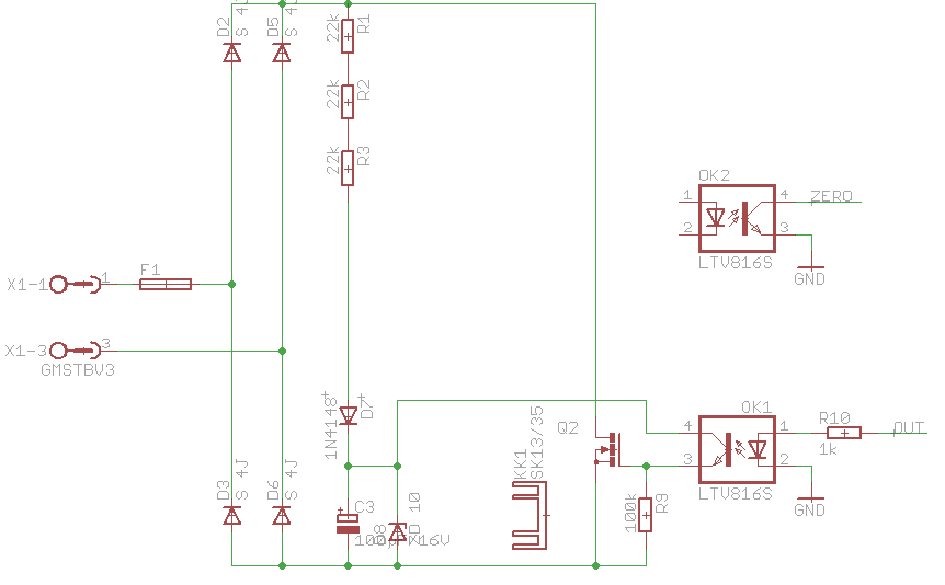

Gast #3647924
Hmmm... Ich bin da ein bisschen Ängstlich, was die "passive" Versorgung
über die Last angeht. Deshalb habe ich mich nun dazu entschieden die
Schaltung direkt aus L/N zu versorgen.
Wenn Du so fragst: Nein?! ;-)
Welchen Wert sollte ich denn wählen? Oder macht es mehr Sinn, den Mosfet
über den OP direkt abzuschalten und über einen Widerstand das
Einschalten zu realisieren??
Sollte ich einen VDR vorsehen? Bisher habe ich diese immer nur in
Phasenanschnittdimmern gesehen. Allerdings bin ich der Meinung, dass
doch gerade das Abschalten z.B. im Phasenmaximum bei induktiven Lasten
einen VDR oder einen Snubber erforderlich macht?!
Ich würde mich über Meinungen  Verbesserungen  Optimierungen der
angehängten Schaltung freuen.
Danke!
Fabian
Gast #3648084
Gar keinen.
Du willst SCHNELL schalten.
Also so niederohmig wie möglich.
Du hast aber keine Versorgungsspannung für mehrere Ampere.
Also kannst du nur KURZ mit mehreren Ampere umschalten.
Mit einem MOSFET-TZreiber (ob IC oder diskret).
Warum schreibe ich das wohl ?
Was meinst du, was passiert, wenn deine Last doch ein wenig
induktiv ist, die du so schnell abschaltest.
Brauchbare Phasenabschnitssdimmer erkennen das Problem mit
der falschen Last und schalten ab (bzw. um auf Phasenanschnitt).

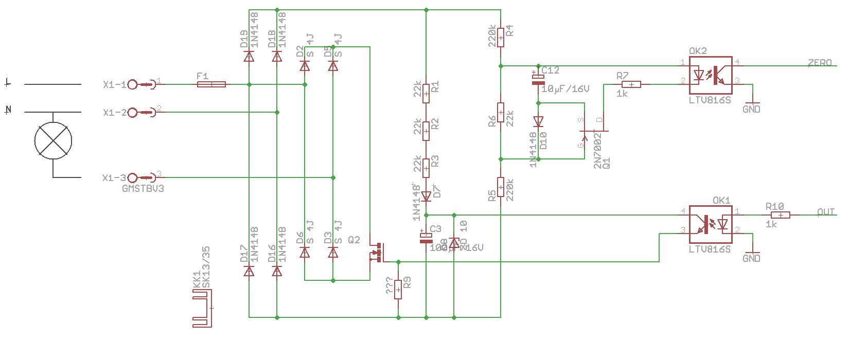

Gast #3648634
Vielen Dank für deine wertvollen Ratschläge.
Ich habe nun einen VDR hinzugefügt und die Ansteuerung des MosFETs durch
zwei Optokoppler im Gegentakt realisiert.
Kann ich mit dieser Schaltung irgendwie detektieren, ob es sich um eine
induktive oder kapazitive Last handelt?
Evtl. dadurch, dass ich die Zero-Cross-Detection nicht direkt auf L1 und
N ausführe, sondern "näher" an der Last bringe um dann im
Einschaltmoment über eine PLL den nun anderen Phasenwinkel detektiere?
Gast #3648662
Fabian schrieb:
> die Ansteuerung des MosFETs durch zwei Optokoppler im Gegentakt
> realisiert.
Innovativ, allerdings befürchte ich dass beide LED (durch)brennen.
Auch bei richtiger Ansteuerung muss man überlegen, wie viel Ladung aus
dem Kondensator gezogen wird im kurzen Moment in dem beide leiten. Es
ist wegen der CTR zwar begrenzt, aber viel.
Nein, du hast ja aussen dem Spannungzerocrosser keine Messmittel um den
Strom zu erfassen.
