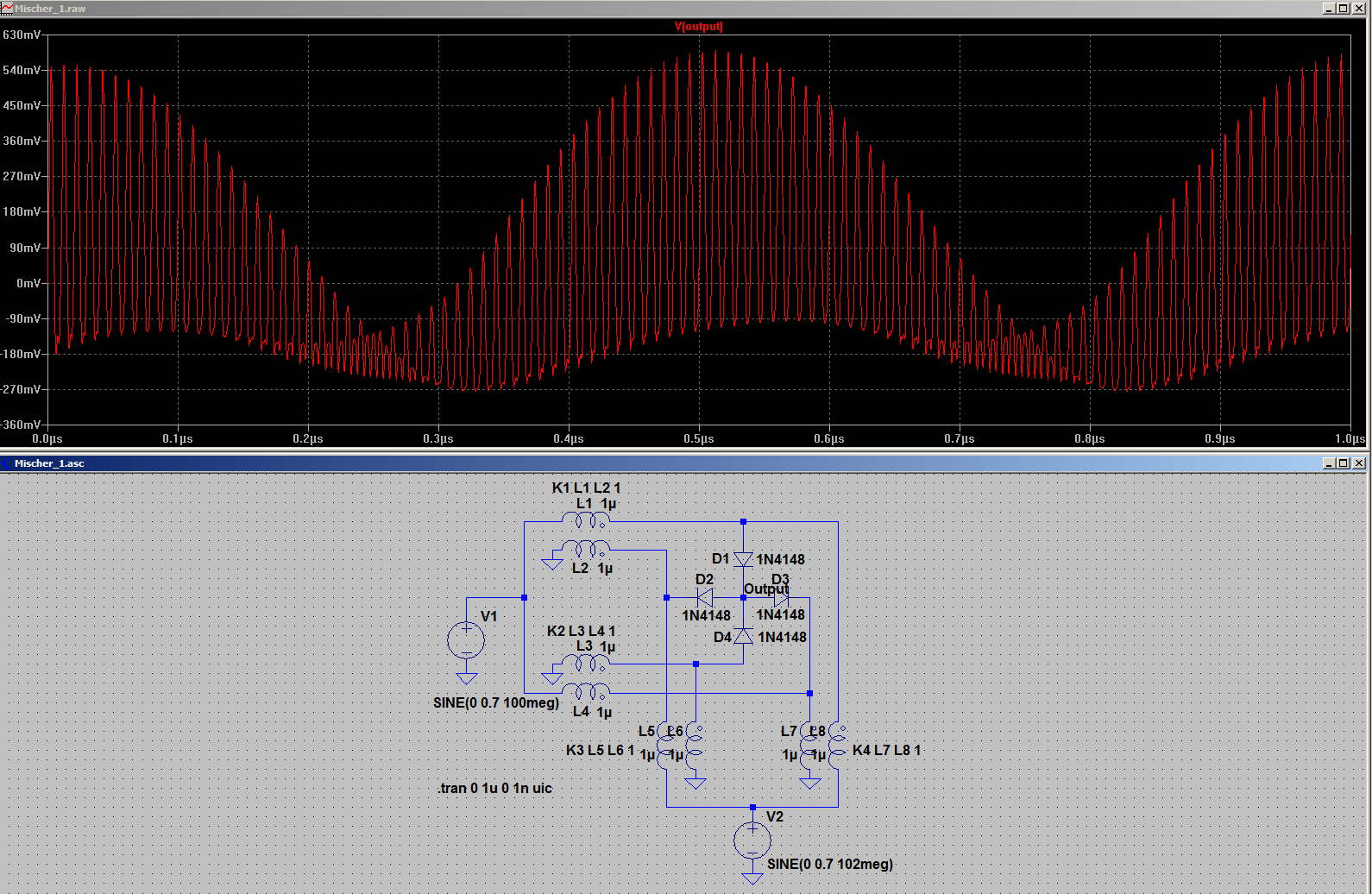

Hier bei meiner kleinen LTspice-Simulation habe ich die Leitungsenden
nicht mitsimuliert... also muss ich auch nicht impedanzrichtig
abschliessen.
Wie würde man überhaupt bei einem Mischer die richtige Impedanz
ermitteln?! So ein Mischer ist AFAIK eine höchst nichtlineare Baugruppe,
die Impedanz ist sehr stark vom Arbeitspunkt abhängig...
Ich habe diese etwas exotische Mischerschaltung ausgegraben und mal mit
LTspice nachgebaut.
Die Schaltung sieht doch einigermassen symetrisch aus - was mich so
verwundert ist das die Ausgangsspannung nicht symetrisch aussieht.
In der Praxis würde ich sagen:
"passt scho" oder "kauf dir was von Mini-Circuits"
73 Peter

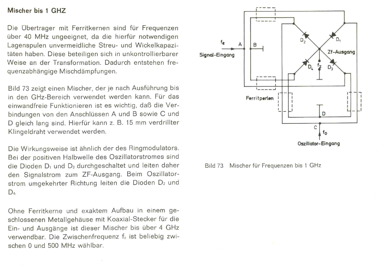

> Danke! - In welchem Buch hast Du sie gefunden?
Flohmarkt 1€ / ISBN 3-7724-0143-0 HF-Spannungsmessung von 1971!

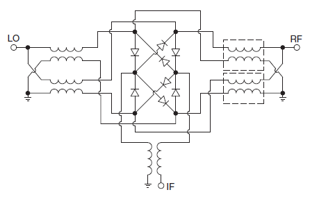

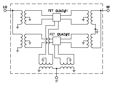

Habe noch ein paar Mischer-Architekturen zum bequatschen angehängt.
Mir scheint es so, als ob Mischer_2 die voll-Symetrische Version von
meinem zu allererst geposteten Mischer ist.
73 Peter
